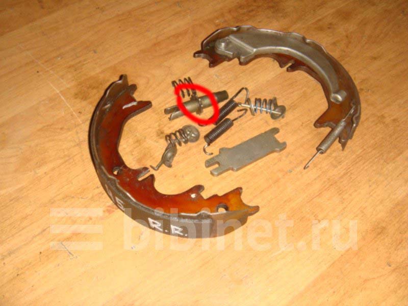

Ребят, а фоток нет. Я разобрал и что-то не понятно.
Сверху там две пружины и железка в распор с маленькой пружинкой.
А снизу что? У меня вывалилась одна пружина тоненькая и остатки еще какой то пружины :-)
И вывалился не понятный девайс, втулка, с одной стороны вилка с обратной резьбой а с другой просто вращается. Как собирать - вообще не понятно.
Хотя бы понимать - все ли запчасти у меня есть :-)
По чернобелым говно-рисункам из "камасутры" я нихрена не понимаю.
З.Ы В общем нагуглилась у меня вот такая картинка, стало быть все детали у меня есть, что еще за кусок пружины выпал - мне не поятно.
(https://img.bibinet.ru/photos/parts/37168-37175-f40ca79cd9ca74650c9e7778c71b0b99625f9d10-1_c800x0.jpg?v=0.3723287978793366)

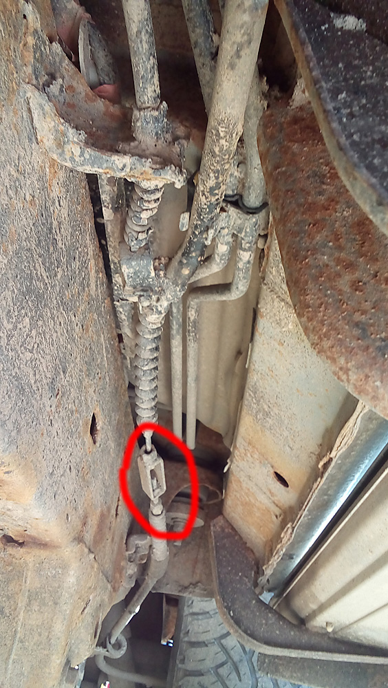

Ребят, помогите. Не могу понять - в каком месте ослабляется ручник.
Единственное доступное место мне показалось рядом с порогом, но там регулируется только одно колесо судя по всему. Ато вчера вроде поставил - еде диск налез и не крутится :-)
Пришлось снять всё вообще :-)
Надеваешь диск, крутишь крутилку чтобы колодки уперлись в диск,
потом, как уперлись, крутишь назад пол оборота. и так на двух колесах. потом проверь на нейтрали, что все колеса крутятся свободно и не цепляют за диск колодками.
Потом уже крутишь эту херню, чтобы сильно не провисало, а слегка и было без натяга.
это регулирует провисание самих тросов.
когда будешь жать ножник, сначала при нажатии провисание уходит, потом педаль начинает уже тянуть колодки.
после чего надо понажимать, проехать и опаять нажать и отпустить.. проверить что когда отпустил колодки крутятся свободно.
