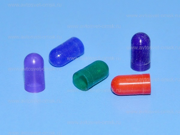

Для тех кому надоели эксперименты с светодиодами и при замене родных лампочек колпачек не переставился и повредился
есть альтернатива смены оттенка подсветки приборной панели и кнопок на обычных и долговечных лампочках :
Колпачки на лампы T3 идут под номерами:
Koito P7350R — красные
Koito P7350B — синие
Koito P7350G — зеленые
Koito P7350Y — желтые
Koito P7350V — фиолетовые
Колпачки на лампы T5 идут под номерами:
Koito P7550R — красные
Koito P7550B — синие
Koito P7550G — зеленые
Koito P7550Y — желтые
Koito P7550V — фиолетовые
Колпачки на лампы T10 идут под номерами:
Koito P7150B - синие
Koito P7150R -красные
Koito P7150G -зеленые
Koito P7150Y - желтые
Спасибо
Колпачки под лампы Т5 зеленые - POLARG D4006 50шт дешевле чем Които ...
