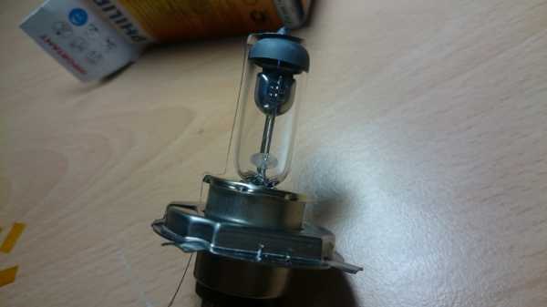

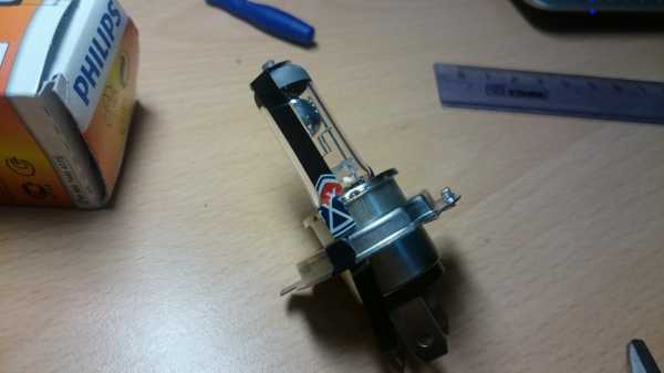

Чтобы поворачивать лампу, например для настройки лучшей освещенности обочины и чтобы не слепить встречку, существует простой светокорректор.
(https://b.radikal.ru/b05/1801/97/e846a1229434.jpg) (https://radikal.ru)
Можно купить готовый, а можно сделать самому из перегоревшей лампы.

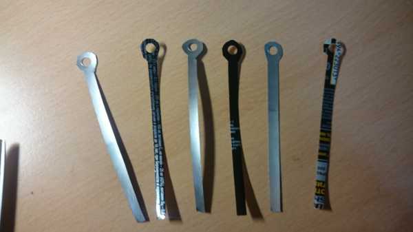

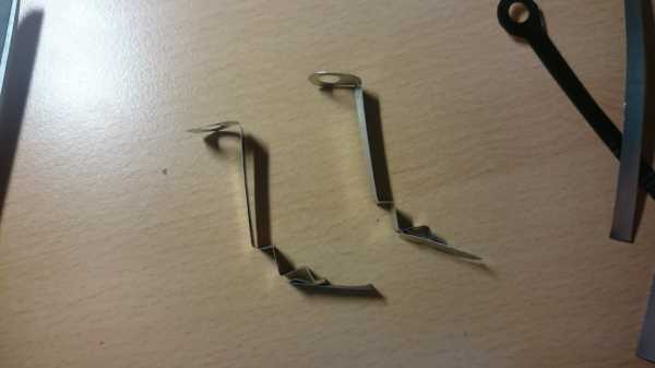

Еще можно повернув галку отсеч лишнее вот такой вот незамысловатой лентой из жести!
Обычно применяется на праворуких, чтобы не слепить ближнего, но если Вы поставили ксенон без линзы, и установите вот такую нехитрую штуку, то Ваши встречные авто скажут Вам за это спасибо! Слепить будет в сто раз меньше!
