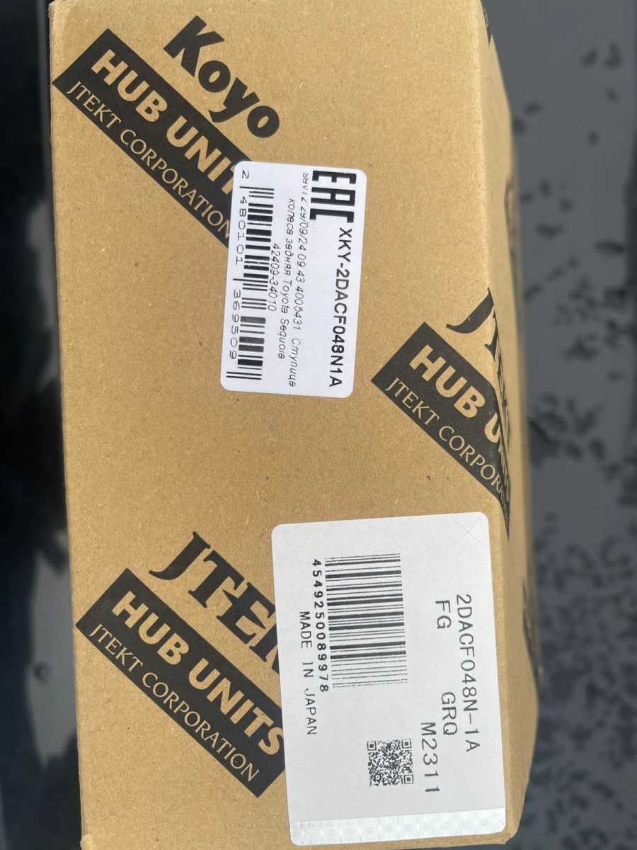

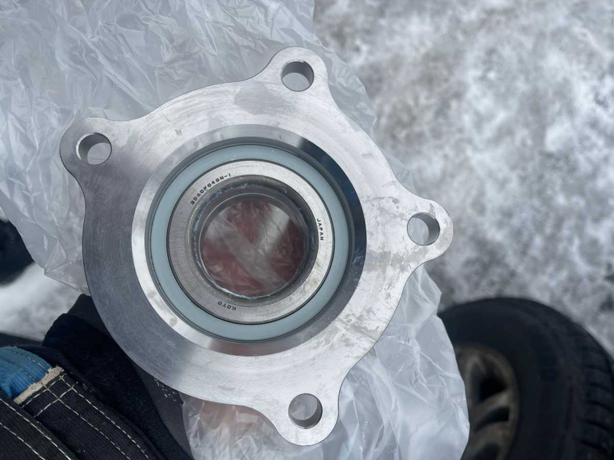

Отправлено: Shurik_designer от Январь 16, 2025, 01:28:46 pm
