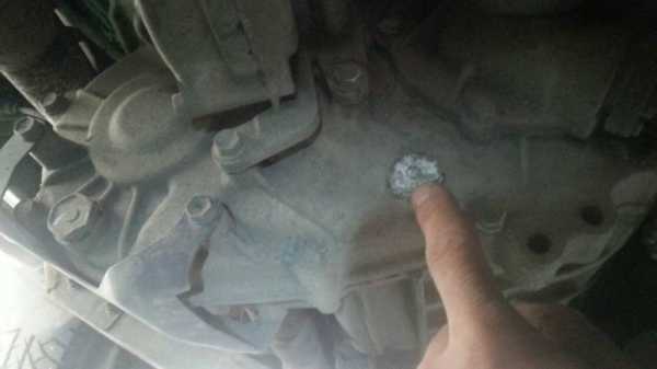

Этот болт для залива масла в раздатку, сначала его необходимо открутить, так как если вы сольете все масло из раздатки в Секвойя, а болт для заливки не сможете открутить, то будет грусть-печаль.

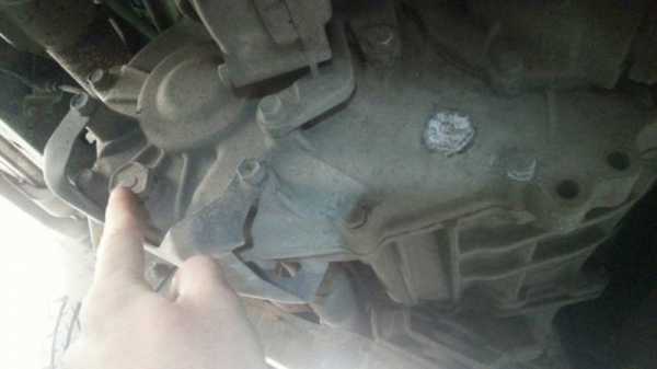

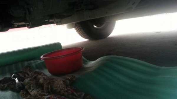

Теперь, когда мы открутили болт залива, мы откручиваем вот этот болт и подставляем тазик или канистру для слива отработки.

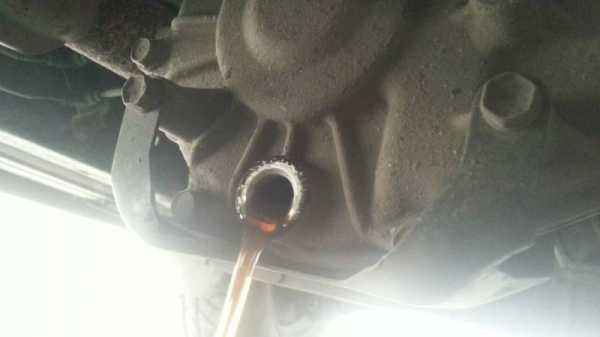

Все сливаем

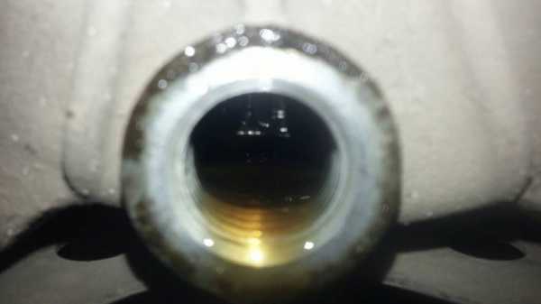

Чистим крышечки от стружки и грязи

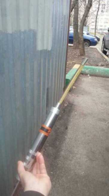

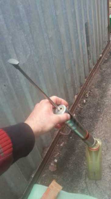

Берем жидкость и шприц для заливки жидкости в раздатку
Заливаем в шприц и закачиваем в раздатку Секвойя
