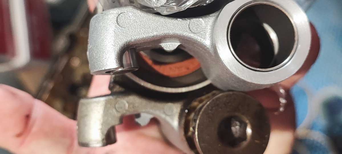

Отправлено: BaBoN от Июль 02, 2024, 01:30:02 pm
 Не так давно при замене ГРМ выяснилось что у меня стоял не тот натяжитель ремня ГРМ — они есть на этот мотор 2 видов — большой и малый . По заводу у меня должен был стоять малый — а стоял большой — это привело к тому что при полностью вжатом натяжителе у меня был сильно перетянут ремень ГРМ . Плюс добавляем сюда попадание масла от текущего сальника на ремень грм что приводит к его размягчению и получаем БОЛЬШИЕ РИСКИ обрыва ремня… А мотор с vvt-i и тут в отличие от Дорест клапана гнет … Т.ч. смотрите в каталоге какой должен стоять у Вас перед заменой.
