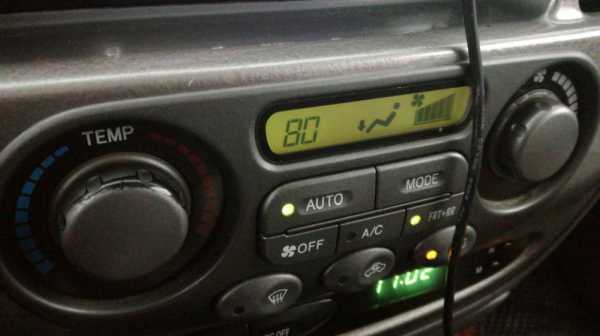

Ничего не происходило существенного. Ничего не разбиралось.
ПРосто утром поехал, а климат в фаренгейтах.
Я по энерции смотрю на комп на потолке, а там цельсии показывает.
Я кликаю на левую кнопку, он переключает в цельсии и в фаренгейты температуру на потолке, а на климате как отображало температуру в фаренгейтах, так и отображает.
В общем день покатал, так ничего и не изменилось.
Вопрос: где глюк, и почему он появился.?

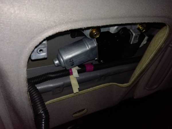

Товарищи скинули как снимать потолочный блок.
Как снять потолочнык компьютер на Тойота секвойя:

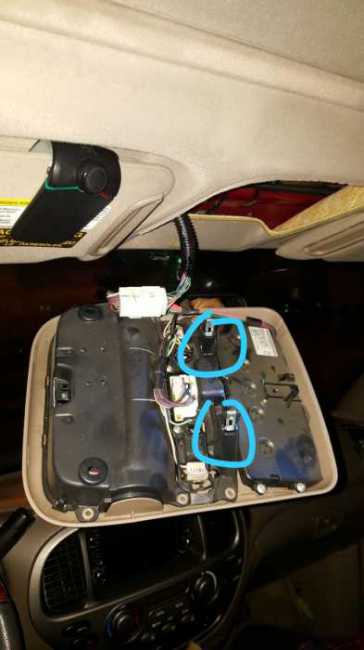

1. Открываем очечник,
2. Откручиваем крестовой отверткой два шурупа
3. аккуратно тянем вниз, отщелкиваем
Есть подозрение что все дренажи позамерзали и вода пошла в этот блок или проводку, тем самым чего-нибудь закоротив..
На фото снизу показаны защелки, про которые лучше знать, где они находяься, чтобы не слопать при демонтаже!
Заодно можно лампочки заменить!

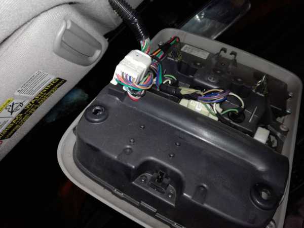

Снял, проверил, все сухо.

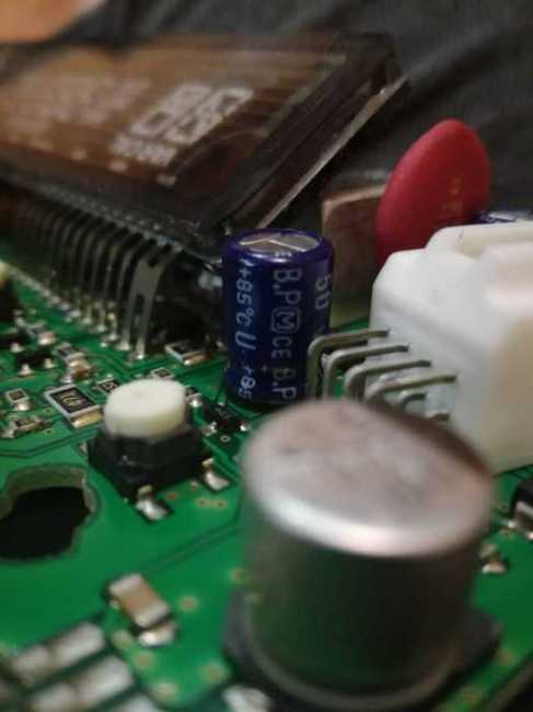

И так, практика показала, что после полного прогрева салона, глюк с отображением цифр на Секвойе проходит и климат начинает показывать градусы в цельсиях. Потом машина остывает и опять заводишь и показывает фаренгейты! Напрашивается идея занести верхний блок домой, полностью отогреть, погреть из далека феном с разбором.. миожно и без разбора. главное чтобы он был комнатной температуры и быстренько вставить и завести машину. если будет показывать опять фаренгейты, значит дело не внем, и будем искать причину дальше!
Когда менял в приборке лампочки и на заведенном авто отцепил черную фишку на приборке то климат стал показывать фаренгейты ! Когда воткнул фишку обратно - на климате стали опять цельсии ! Потолочные данные к сожалению не посмотрел изменяются ли ... Вдруг пригодится инфа !
Кому-то обязательно пригодится, но я это уже понял, когда снимал и ставил разъем. прикол в том, что пока не ясно что за глюк. везде вроде сухо.

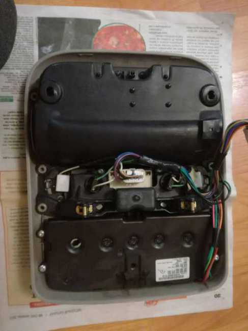

Отнес домой потолочный блок климата.
Отогрел его до комнатой температуры.

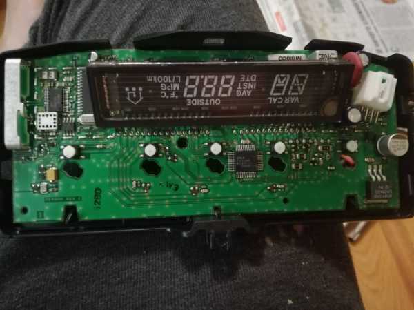

Разобрал полностью, посмотрел состояние платы и конденсаторов...
Выпаивать и тестировать пока не стал, так как нужно было узнать к чем дело.
Прозвонил контакты на фишках. все работает.
Понес теплый блок, подключил, включаю зажигание и .... не работает также. пишет градусы в фаренгейтах.
Вывод - 90 процентов, что это не потолочный блок.

В старых Тойотах, которые делали еще в начале 90х были сложные электронные элементы. Например Сенсорные экраны в магнитолах, или вот например панель приборная, полностью электронная. И эти приборы спустя 20 лет на морозе начинали глючить и в прекрасный момент даже при +10 уже не работали. И ребята меняли конденсаторы на новые и техника оживала.
Поэтому в Чип и Дип заказал радиодетали, а именно конденсаторы. Завтра вечером придут и буду перепаивать!
Если не поможет, при придется копать дальше!
Спасибо за внимание!
В общем почистил спиртом все контакты со щеткой в потолке.
Померял на всех конденсаторах емкость.
Везде значительно больше заявленной.
Два конденсатора, которые мне не очень понравились визуально заменил на новые..
Поставил и пока глюка не было.
