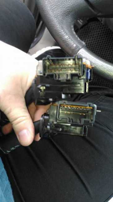

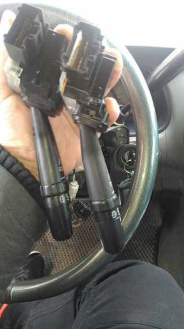

Вообщем тем кто думает поставить омыватель фар и не хочет ставить "колхозные кнопки" - есть интересный вариант ....

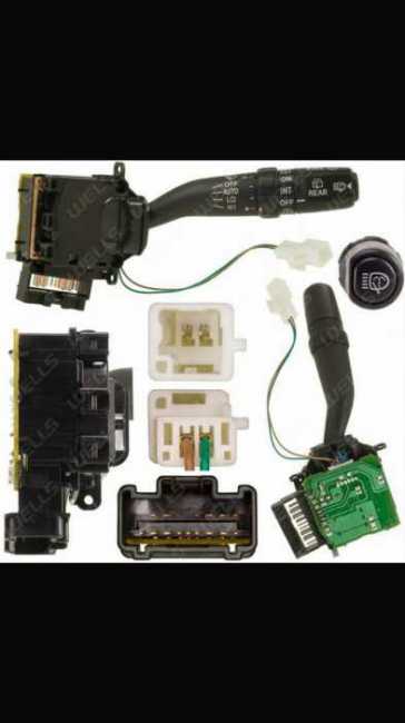

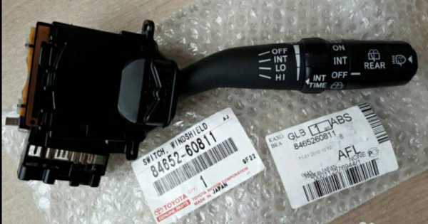

Штатно ставились на Прадо 120 в основном и некоторые Лексусы ... На разборе цены от 1000/1500 руб. примерно

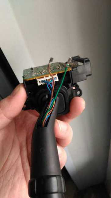

По подключению по электрике - почти без переделок т.е. Вставляем наш разъём и все работает как и раньше кроме омывателя фар соответственно т.к. Под него у нас ни чего не предусмотренно ! От нового рычага нужно просто вывести 2 проводка (зеленый и коричневый) которые отвечают только за режим омывателя фар

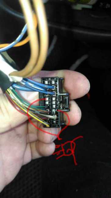

Вот те проводки что отвечают за кнопку ...
Вот их пустое место в разъёме ...
А вот физически посадочное у нового рычага должно быть побольше ....

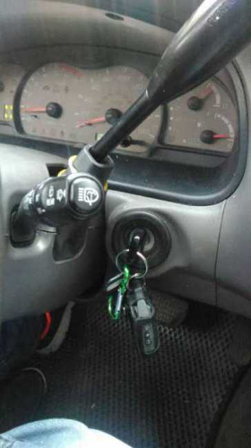

Вообщем минут 20 работы напильником и 2 самореза и все стоит как родное ...
Фото в процессе не делал к сожалению - подгонял по месту !
