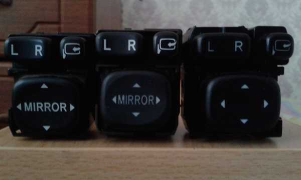

И так ... родной наш блочек не имеет подсветки ... Есть оригинальная альтернатива т.к. это Тойота )))) Итак, на данный момент существуют три тойотовских блока ....
1.Родной (левый на фото)
2.От филдера, эстимы… 84870-28040
3.От прадо 150, марк икс… 84872-58010
У блока №2 подсвечивается только кнопка со стрелками с надписью MIRROR и размер самого блока идентичен родному блоку №1. Подсветка — зеленая
У блока №3 подсвечиваются все кнопки но сами размеры ощутимо больше !

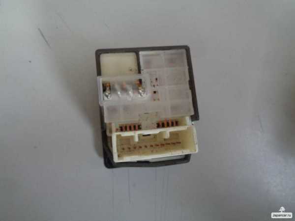

У варианта 1 - 9 контактов (без подсветки)
А у варианта 2 с подсветкой "Mirror" 11 контактов
А вот с вариантом №3 возьни побольше будет ....
