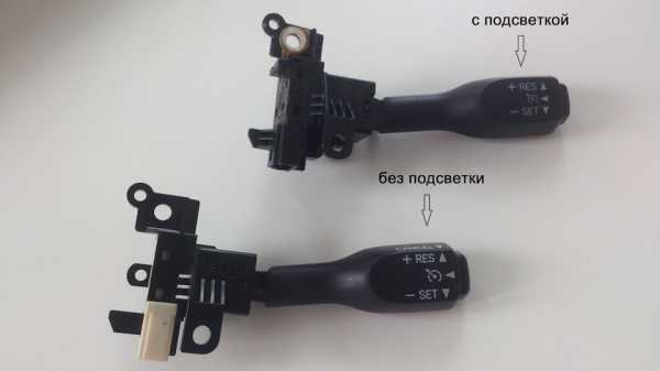

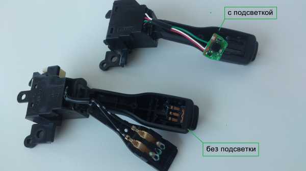

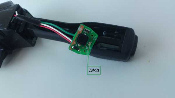

Тойота продолжает удивлять ... Существуют еще рычажки круиза с подсветкой под оригинальным номером 84632-0E020

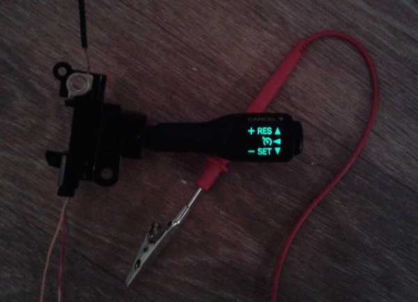

Такие переключатели ставились в Highlander третьего поколения (c 2013 г.) и изначально подсветка имеет синий цвет !
Дополнение - Рычажок круиз-контроля с подсветкой, кат. номер: 84632-0E020
С 2013 года применяется на RAV4, Highlander, Sienna для североамериканского рынка.

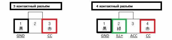

Разъём отличается по форме и количеству пинов. Номер жгута с разъёмом: 84633-0E040
84632-0E020
84632-0E030 с голубой подсветкой

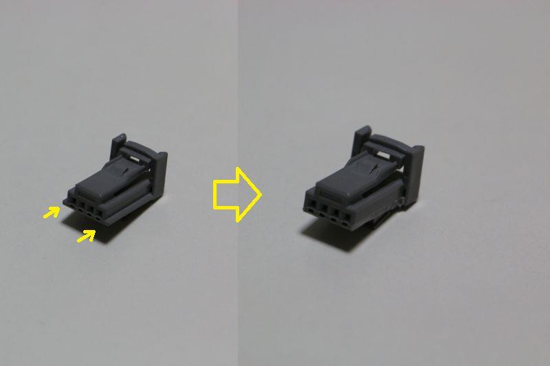

там нужен либо готовый шнурок 84633-0E050 , либо фишку для состыковки ??? типа такой и обрезать что указано стрелками
