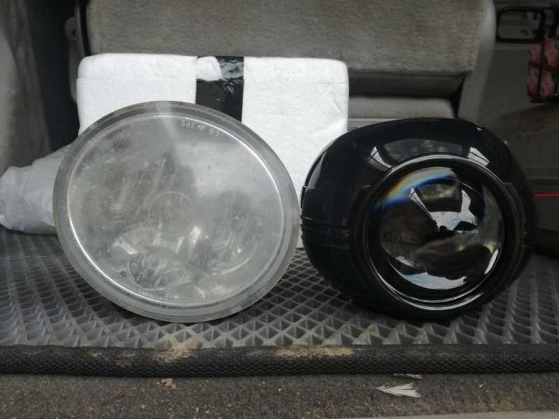

Решил не спеша вникнуть в тему и заменить туманку на линзу.

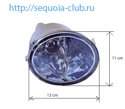

1. Измерил туманку:
2. Накчал смотреть линзы закрытого типа и обнаружил, что к нам спокойно можно установить линзу максимального размера в 3 дюйма. Самые большае линзы диаметра 8см (80мм)

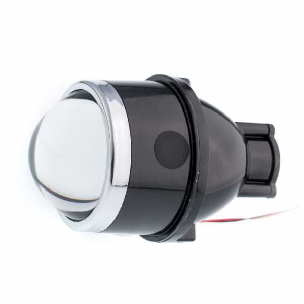

Нашел пару вариантов.
1. Би-модуль для ПТФ Optima Waterproof Lens 3.0" под лампу H11 (90 мм)
http://xenon-russia.ru/bi_linza/lens-ip65-3-0_1.html

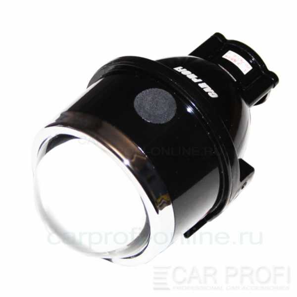

2. УНИВЕРСАЛЬНЫЙ БИ-МОДУЛЬ ДЛЯ ПТФ M612 CARPROFI WATERPROOF 3.0" H11 (ДЛЯ ПРОТИВОТУМАННЫХ ФАР)
https://carprofi-online.ru/biksenonovye-linzy/biksenonovye-moduli/cp-ptf-m612-3-0
Характеристики:
Под лампу H11
Входящее напряжение 12-16V
Диаметр линзы 3.0 дюйма (80мм)
Размеры модуля высота 80мм, ширина 90мм, длина 141мм

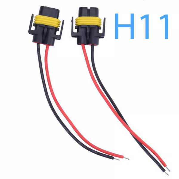

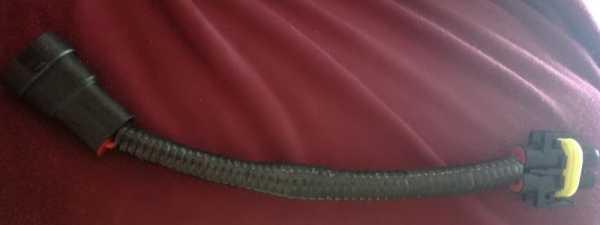

Далее нашел на али экспрессе разъемы hb4 и h11, по 60 рублей за пару. Сделаю переходник, чтобы не крамсать родную проводку.

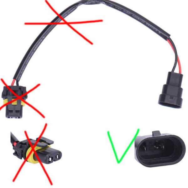

Переходников готовых не нашел, но нашел отдельно разъем Н11
и переходник с HB4 на разъем ксенона.
Как на фото отрезаем лишнеее и прикручиваем разъем н11.
Все переходник готов и разъем не надо отрезать!!!

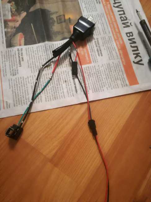

Я заказал тут:
https://ru.aliexpress.com/item/2pcs-H8-H11-Wiring-Harness-Socket-Female-Adapter-Car-Auto-Wire-Connector-Cable-Plug-For-HID/32777530638.html?spm=a2g0s.9042311.0.0.xP0c8L
и тут:
https://ru.aliexpress.com/item/2Pcs-9006-HB4-Wire-Harness-HID-Xenon-Power-Cable-Connector-Ballast-Socket-HID-Wiring-Adapter-Conversion/32740344833.html?spm=a2g0s.9042311.0.0.xP0c8L
Далее, чтобы управлять шторкой, надо запараллелить управление верхними и нижними шторками. Чото разъема такого как на шторках не нашел, поэтому купил какойто универсальный двух контактный!
https://ru.aliexpress.com/item/30cm-JST-SM-2-Pin-Plug-Male-And-Female-Wire-Connector-No-Need-Soldering-5-set/32419836527.html?spm=a2g0s.9042311.0.0.xP0c8L
Заказзали. ждемю Будем собирать!

Добавил к переходнику основных фар Тойота Секвойя разъем для подключения нижних Би-линзованных ПТФ.
Вот так его подключил:

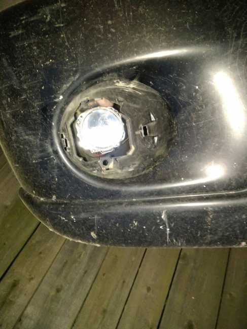

Примерял линзы 2,7" (69 мм) Шо-ми в отверстие ПТФ. Маловато будет. Очень много пространства, линзы 3", думаю тоже много не закроют. Тут два варианта на мой взгляд:
1. Мастырить линзу, мастырить декоративные накладки для закрывания щелей. В этом варианте наиболее сложным уверен будет - придумать крепление+регулировку линзы, чтобы надежно и прочно;
2. Это раздерибанить штатную ПТФ и вкрутить линзу по аналогии с фарами головного света. Тут плюс то, что корпус ПТФ уже будет закреплен и присутствует функционал механической регулировки наклона ПТФ. Но ввиду увеличения массы ПТФ ввиду тяжеловатой линзы, крепление нужно будет усисливать.
Думаю над вариантом декоративной крышки "антищель")), поиск подручного доступного материаля для выпиливания/лепки...........

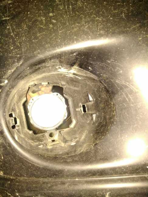

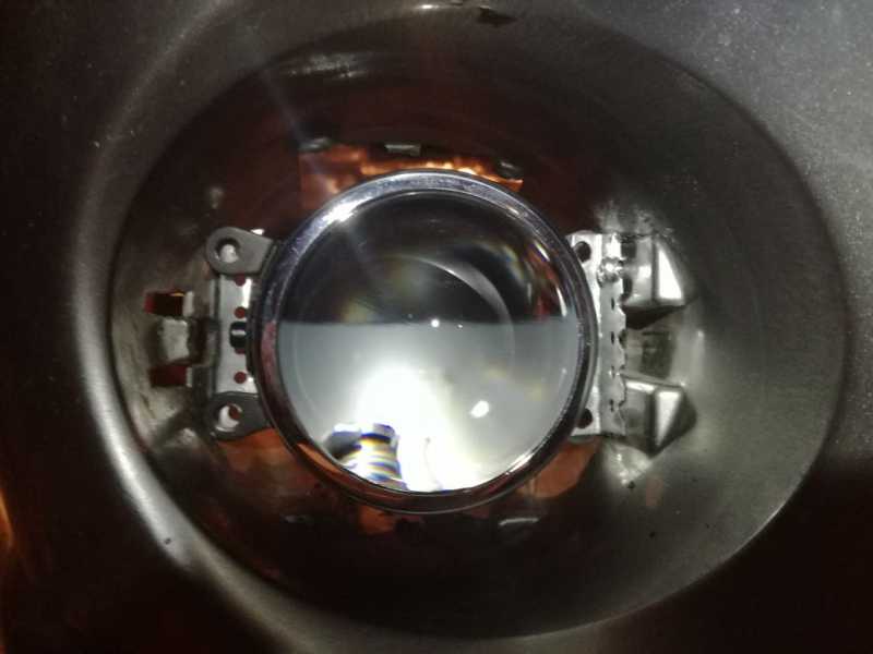

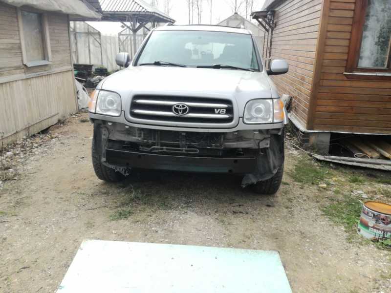

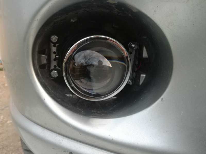

И так, установил линзы в отверстия для ПТФ.
По времени заняло долго.
Вероятно я медленный... За два захода вышло в сумме 15 часов!
Купил на али за 3100р пару линз с креплениями. Закрытые линзы 3 дюйма

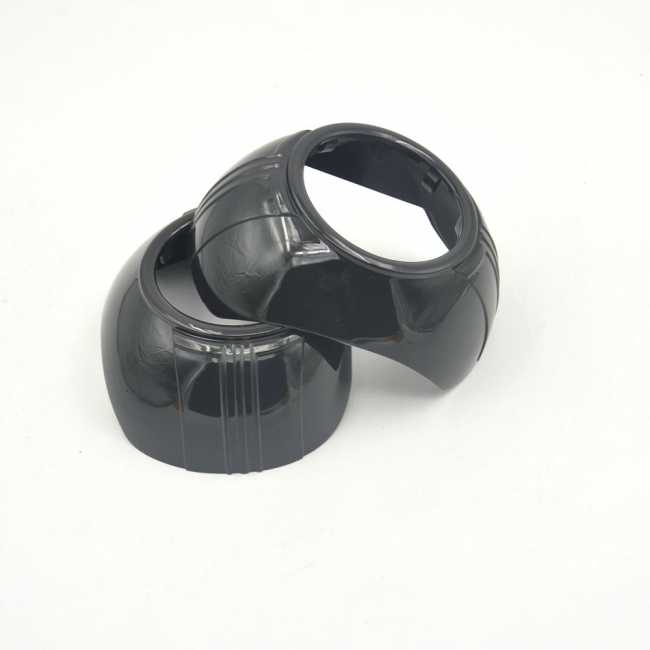

Купил маски:
https://ru.aliexpress.com/item/3-inches-smax-projector-lens-shrouds-mask-lens-Tiguan-shroud-Mask-LHD-RHD-hid-headlight-projector/32855008724.html?spm=a2g0s.9042311.0.0.USH4xp

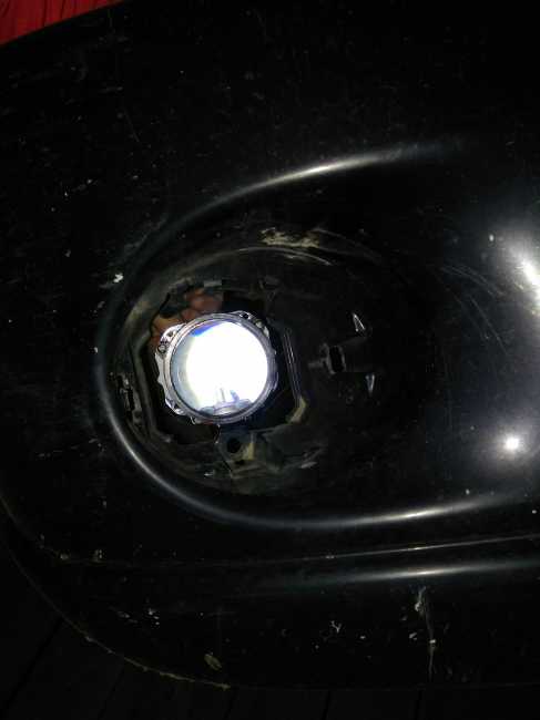

Сразу скажу, еще не до конца не дотестил. Но пока видно, что эти лампы в фокус этой линзы не попадают.. Поднастрою и попозже станет ясно стоило их брать или нет...
Маски налазят, но защелкивания там нет, так как все маски на открытые линзы сделаны. А тут пазов нету! Поэтому на клей тупо садим маски на линзу. Клей который клеит пластики.
И так: Снимаем бампер. Минут 15 он снимается и 10 ставится.
Вот ссылка. Как снять бампер: http://sequoia-club.ru/index.php?topic=330.0

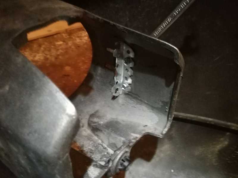

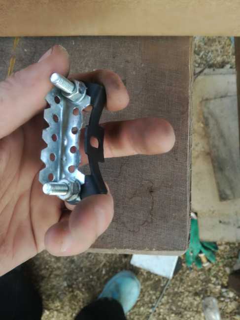

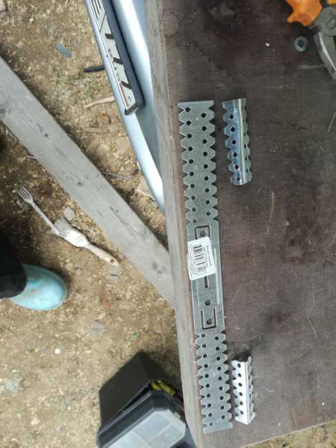

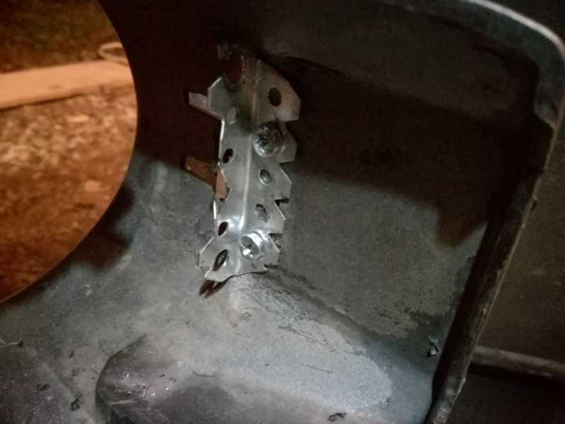

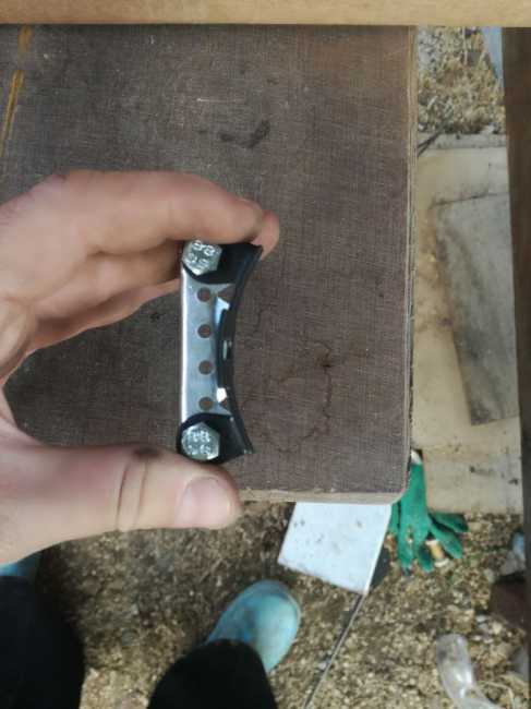

Далее я нашел на земле, на даче херовины из котоых молотком сделал уголки.
Слева эти хреновины, а справа уже уголки готовые.
Можно просто купить уголки, пометить и просверлить в них дырки.

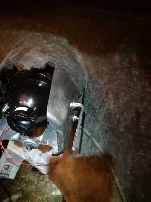

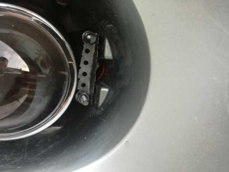

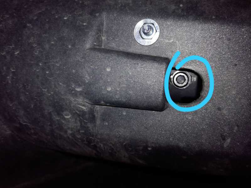

Берем эти уголки, примеряем к ушам линзы, сверлим, расширяем дырки, вкручиваем болты к этим ушам.

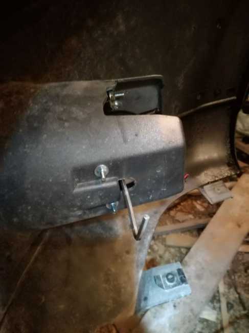

Потом примеряем это все! Правый угол в одну сторону с ухом смотрят, левый в другую, так входит плотно и болты для затягивания ушей к линзе находятся ровно на против дырок в пластике, чтобы вставлять шестигранник и регулировать высоту
Шестигранник вставляем и видим что все ништяк вставляется и можно регулировать наклон линз!
Ставим точки карандашом, вытскиваем линзы и откручиваем уголки от ушей линзы. Сверлим дырки по точкам в пластике, ставим уголки и вкручиваем болты.

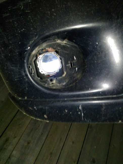

Примеряем опять линзу. Вставляем линзу с ушами и закручиваем болты к ушам
Смотрим, что сопоставилось все с дыркой в пластике, в которую крепилась штатная туманка.

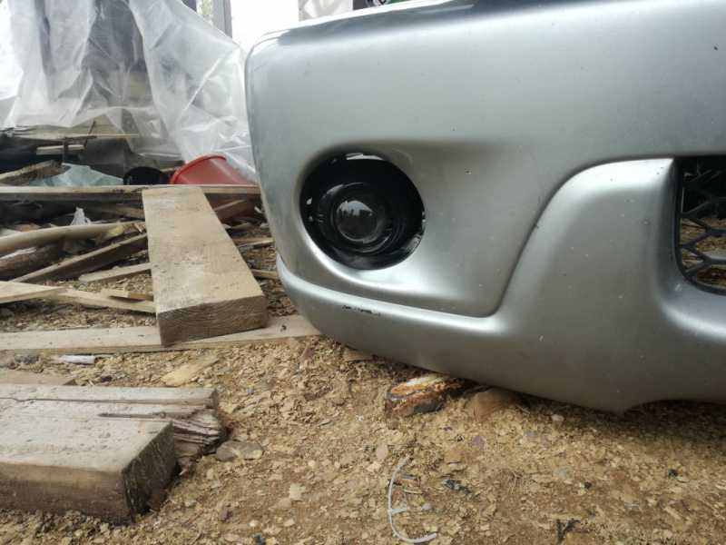

Клеим маску на клей по пластику.

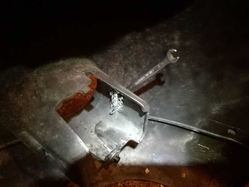

Красим паралельно ржавый усилитель бампера

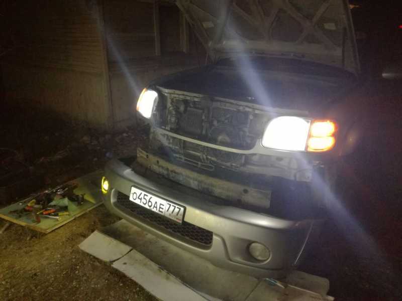

Проверяем, что горит. Делаем также вторую линзу, ставим бампер на место
В принципе рассказ окончен.

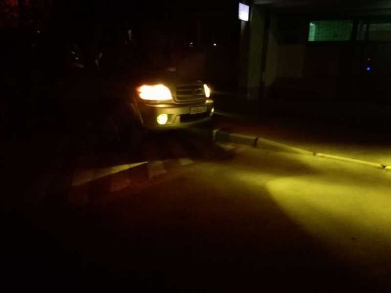

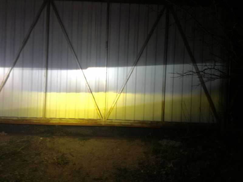

Потом у стенки становимся и настраиваем по нужной на высоте.

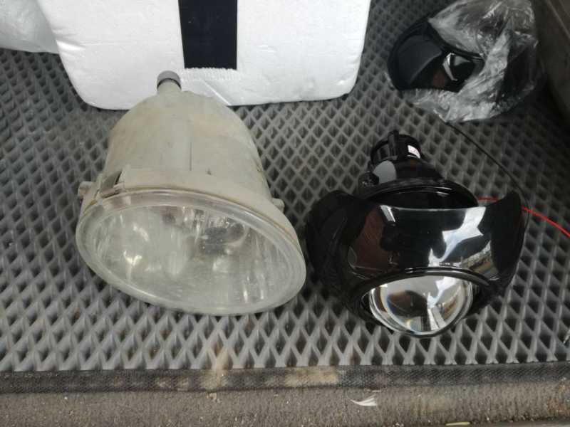

Слева ТУМАНКА штатная, справа линза 3 дюйма в маске.
THE END
