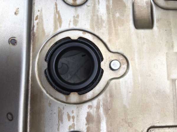

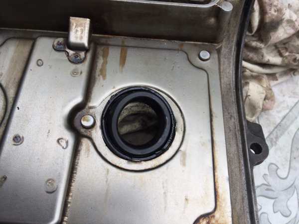

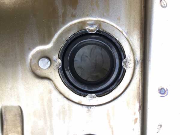

Для тех кто не хочет гулять по ссылкам, расскажем все тут:
1. Достаем клапанные крышки и видим наши сальники:
2. Берем плоскогубцы и отгибаем фиксаторы сальников, и выковыриваем сами сальники:
3. Запихиваем новые сальники и назад загибаем фиксаторы.
