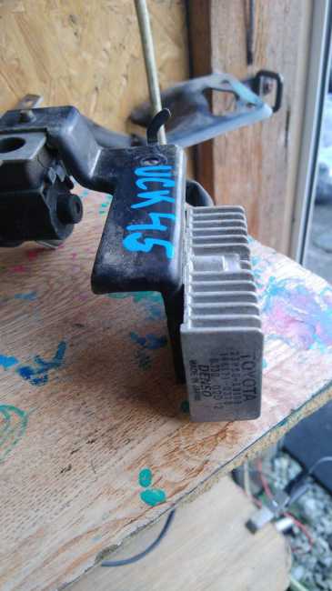

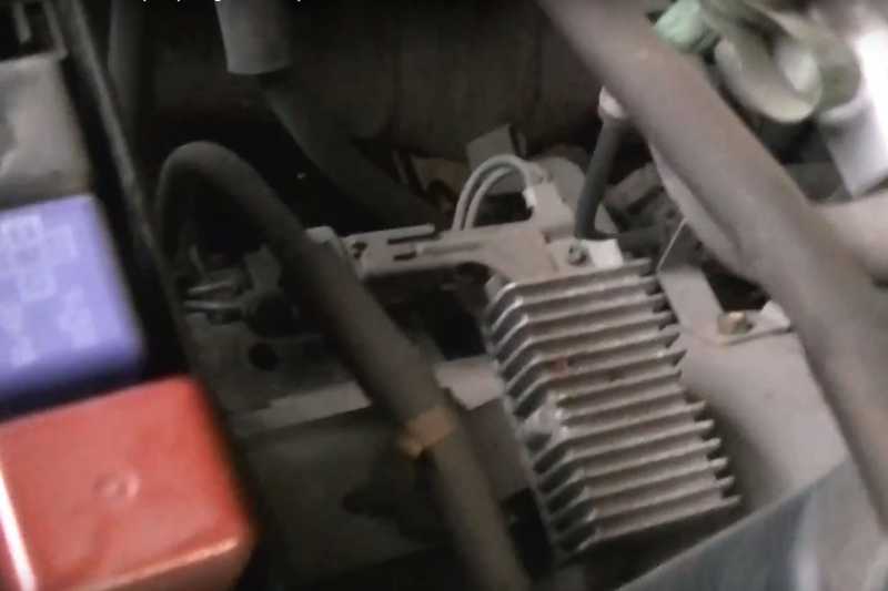

Резистор, это Алюминевый блочок с радиатором, расположенный рядом с блоком реле-предохранителей

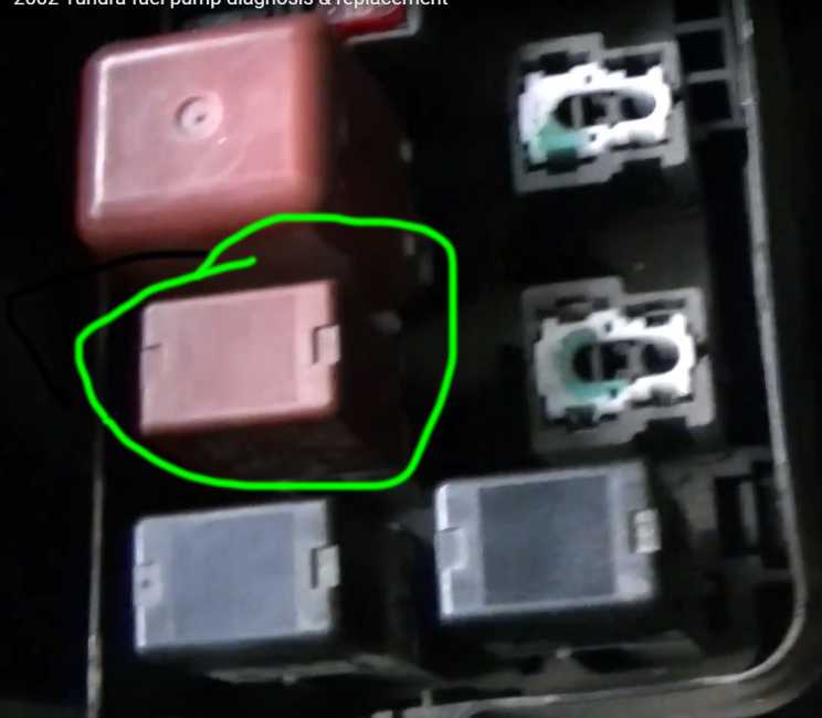

Реле насоса схематично
Реле насоса
Резистор
Резистор, как отдельная деталь
5 контактное реле бензонасос В Тойоте Секвойя или Тундра.
