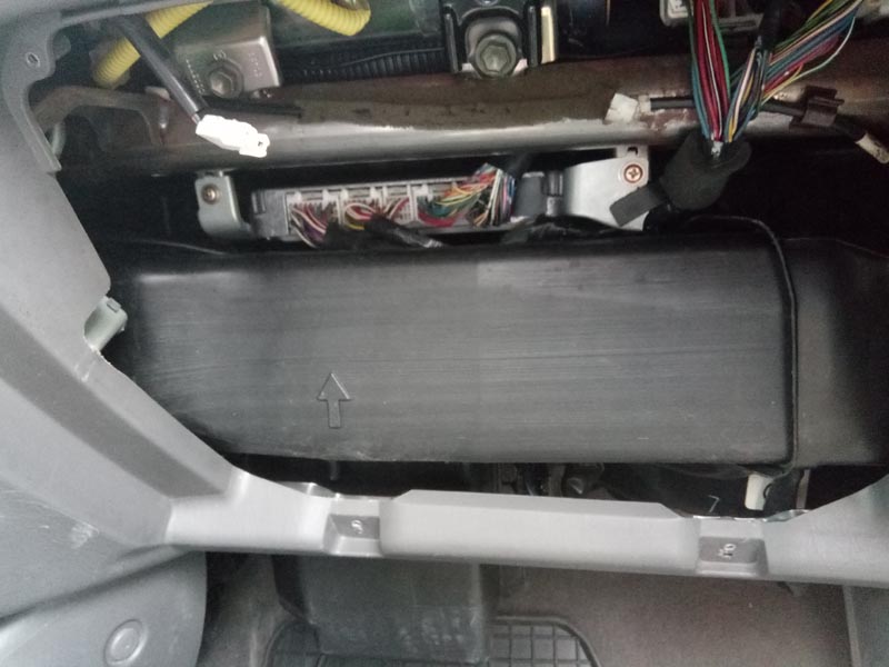

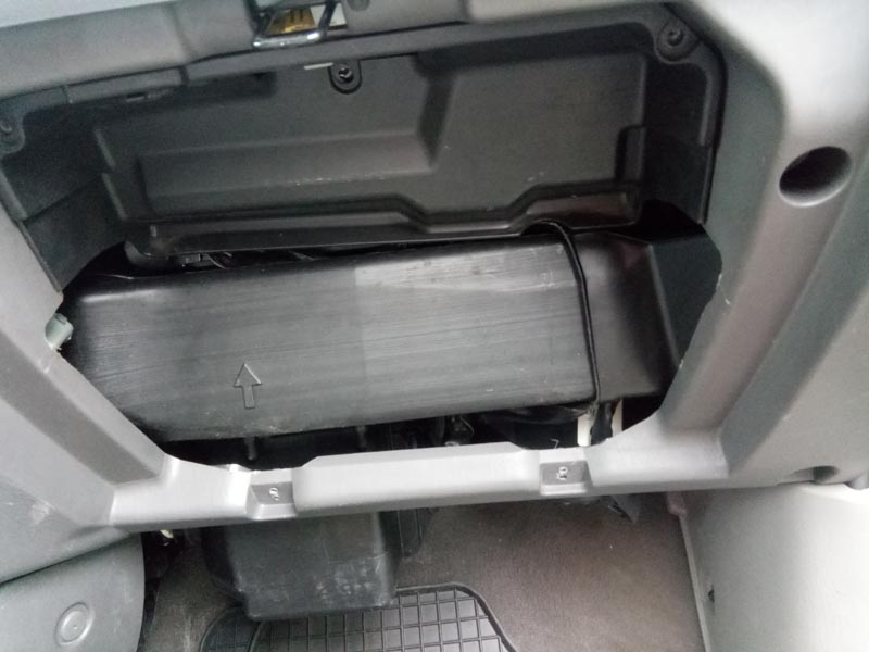

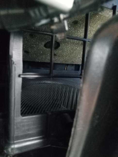

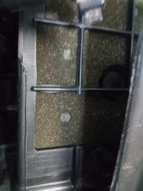

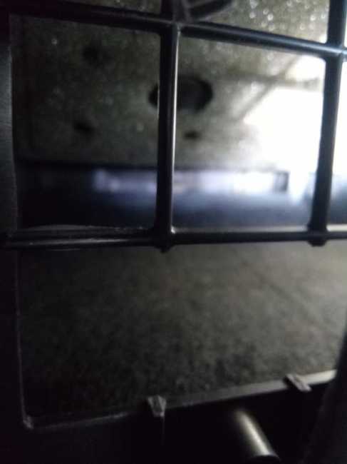

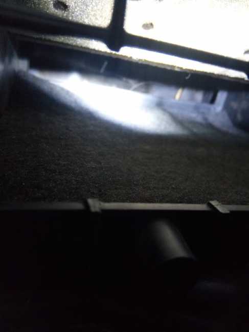

Здравствуйте уважаемые любители секвойи. В прошлом году, летом, приобрел данный автомобиль. Впечатления самые лучшие от его вождения. При работе климата запах в салоне как из затхлого подвала. Недавно дошли руки до чистки испарителя и радиатора отопления. Выгребных весь мусор, очистил до первозданного состояния и задумался о фильтре. В итоге решил над центрифугой проложить мелкую сетку, а сверху поместить угольный фильтр от кухонной вытяжки. Сам фильтрующий элемент в виде пропитанной ткани, толщиной где-то миллиметров 3-4, как раз хватает для нормальной работы заслонок. Для того, чтобы его менять, отрезал поперечины в решетке корпуса заслонок. С помощью пинцета или зажима есть возможность замены со стороны бардачка, предварительно сняв воздуховод. Попробую приложить фото. Извините за такое повествование. Всем моё почтение. И с праздником.

Попробую выложить фото:
Кого заинтересует данная тема, пишите мне в личку, не получается выложить, размер большой.
Мне прислал на почту, я выкладываю:

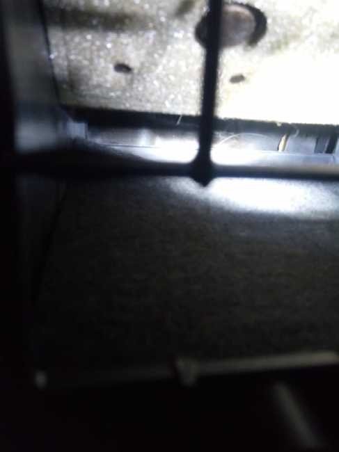

Всем добрый вечер, имеет смысл приклеить полоску "липучки" по краям сетки для более лучшей фиксации самого фильтрующего элемента, ну и заслонки можно сточить по 2мм, длины хватает.

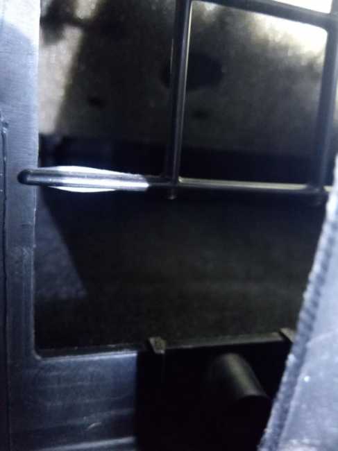

На последнем фото центрифуга без фильтрующего элемента, после того как были обрезаны поперечины решетки, вставить не составит труда.
ДА уж... Как то фото не внесли откровенной ясности)
В личку напиши, более детально расскажу.
