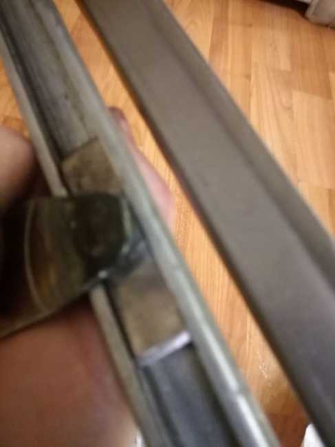

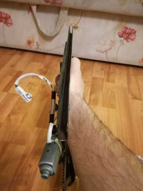

Еще одна массовая болячка Тойота Секвойя!

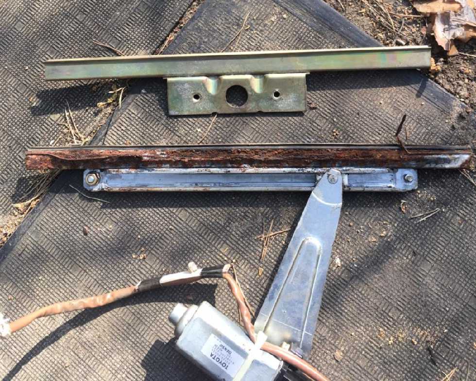

ОТгнивают держатели заднего бокового стекла и стекло падает внуть двери!
Давайте будем думать, как из подручных средств вылечить болячку.

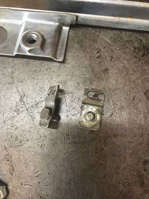

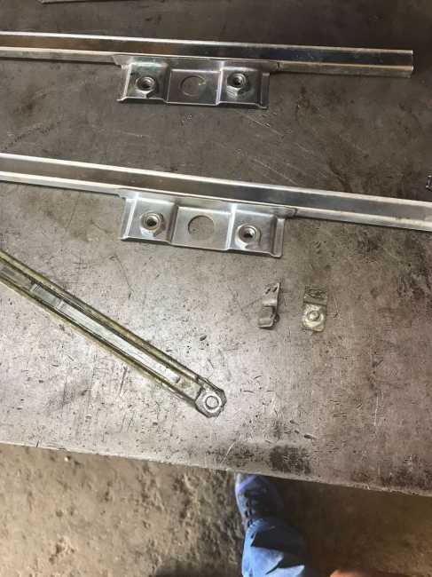

Я решил проблему так: просто выпилил на заводе новую детальку.
Тут была пластиковая деталь и она тоже сломалась, при неудачном подъеме со сломанным стеклом.
Пришлось делать из металла!
Предлагаю выкладывать сюда свои решения проблемы!

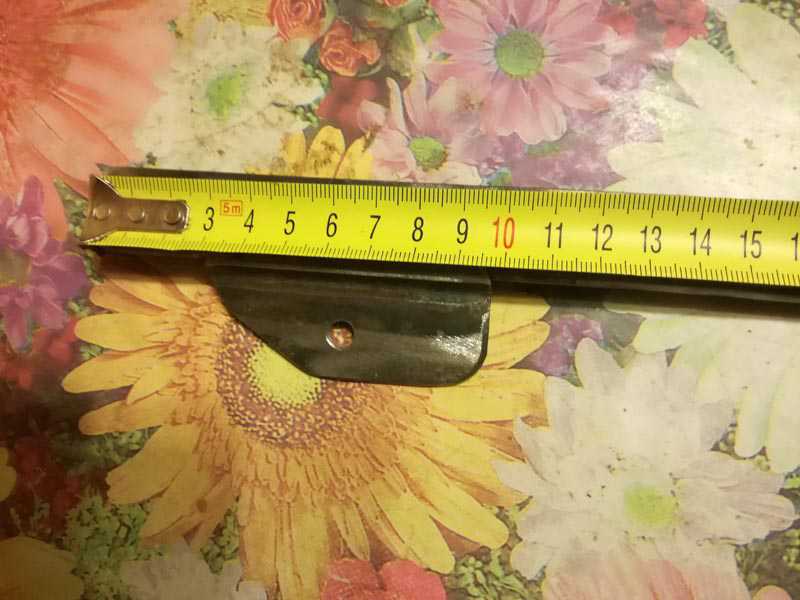

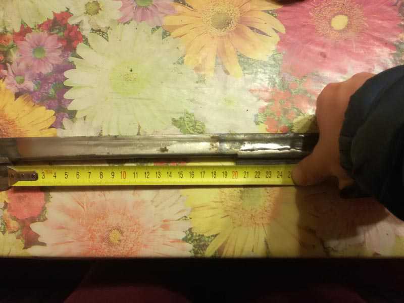

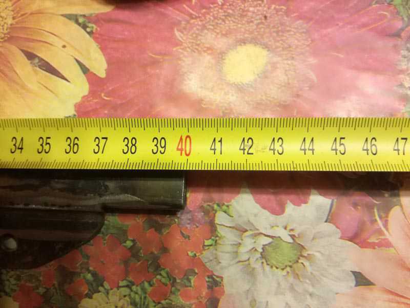

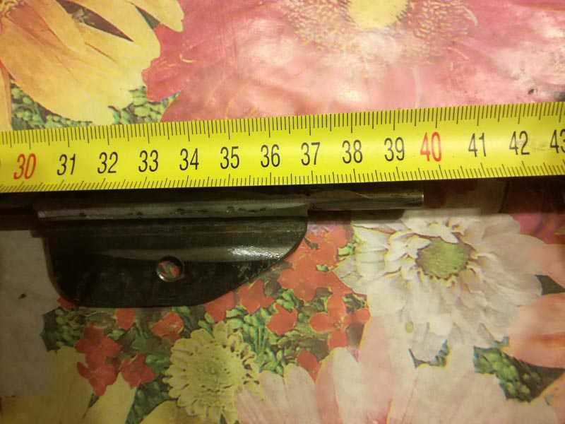

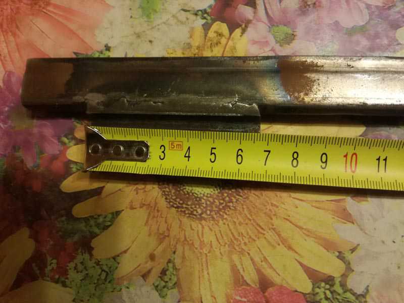

Вот размеры:
купил планки от ваз 2108 срезал лишнее и от старых планок высверлил ушки креплений и приварили их к новым планкам
