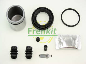

Вот раздобыл код 248940, это ремкомплект на один задний суппорт, который включает в себя Поршень и резинки для замены, плюс прокачной штуцер.
Цена у него около 600р. Бьется как от ниссана, но люди на форумах уотверждают, что встают идеально!
Судя по фотке, у него отсутствует одна резинка, которая в виде презерватива выглядит :)
То есть на два задних колеса надо купить два таких комплекта и колодки. Ну колодки тут на выбор каждого.

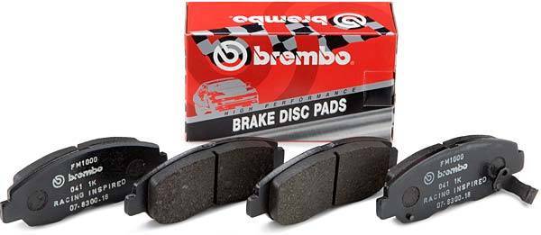

Я взял на пробу недорогие Брэмбо (подумал, что раз заднгие диски Брембо, то и колодки надо попробовать Брэмбо.
Код колодок P83024.
Насколько важную функция выполняет вышеуказанный отсутствующий "презерватив"?
О, как раз зимой пришлось срочно менять задний поршень и диск с колодками. По многочисленным отзывам нашел также эту марку Frenkit, но если поршни у них хорошие, то резинки очень многие ругают. Поэтому взял отдельно поршень Френкит ( код - P484803 ) - 300 руб., а резинки все взял оригинал. Вживую поршенек мне тоже понравился по качеству.
Силиконом намажу, мож послужат норм.
Презерватив.. я имел ввиду вот этот код: 47769-22010
В нем палец направляющий шарится)))
