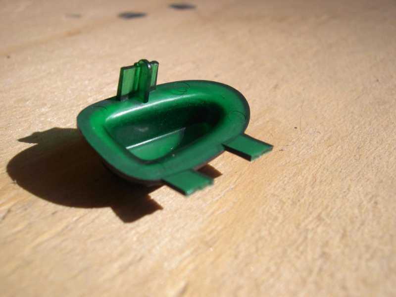

Затем, можно прихватить сломанную кнопку клеем, а можно сразу залить нижний край кнопок герметиком, который не даст кнопкам проваливаться и усилит пружинящие способности.

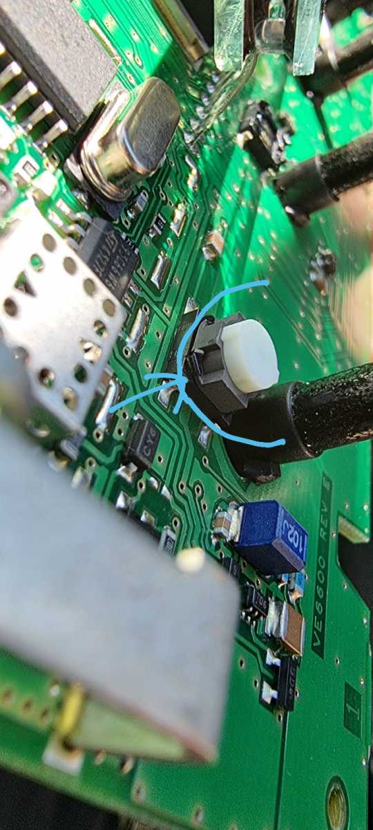

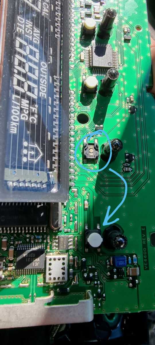

Ремонт кнопок верхнего бортового компа (консоли).
1. На плате 5 кнопок, из них рабочие 1 и 5. У меня перестала работать 5-я. Хотел уже перепаивать с 2-4, но посмотрев внимательнее увидел, что кнопка сидит на маленьких клипсах и легко отстегивается.
2. Отстегнул от 4-й и переставил на 5-ю

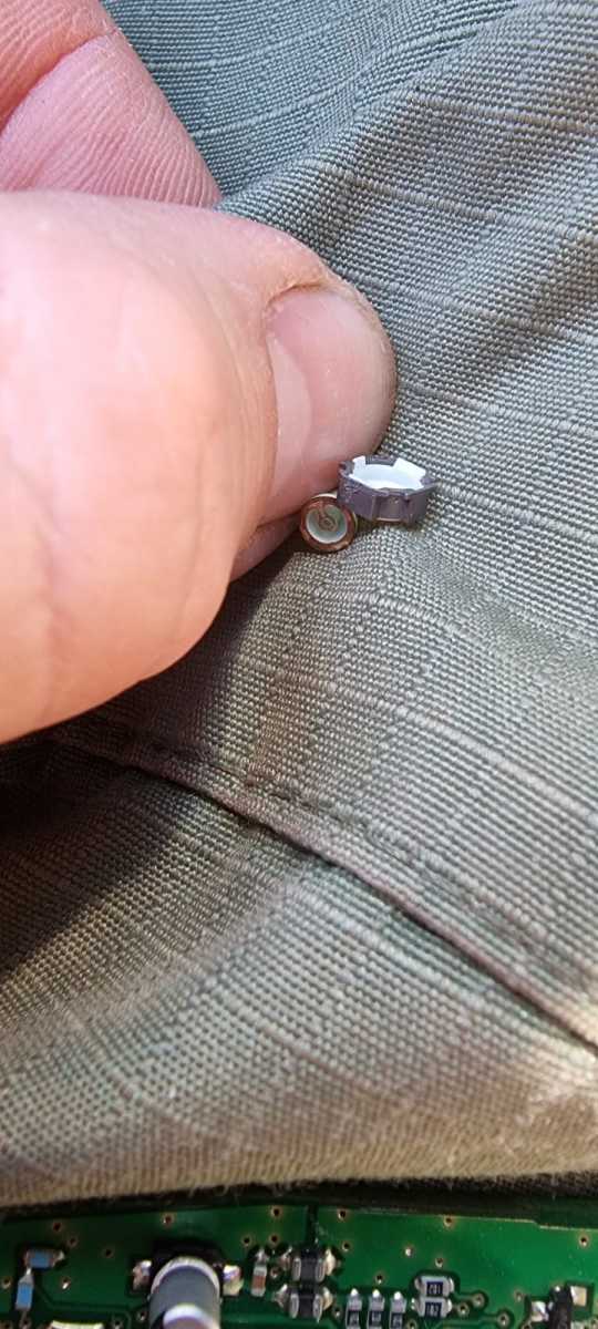

3. Саму внешнюю кнопку с отломанными "усами" прихватил клеем и положил кусочек шланга, он идеально пружинит и держит кнопку
