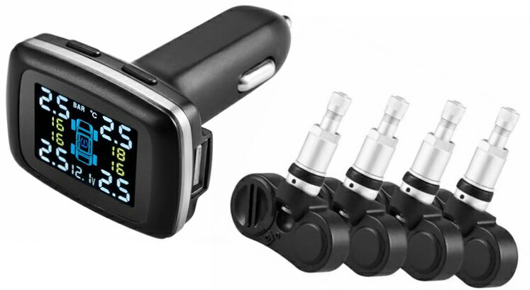

TPMS TP-620
Информационный дисплей вставляется в прикуриватель и имеет сбоку USB для подключения зарядки или т.п. Показывает давление и температуру в каждом колесе в отличии от штатных систем TPMS . При резком падении давления или давлении ниже 1.9 бар начинает верищать (что может помочь спасти покрышку когда едешь по трассе т.к. не сразу можно заметить прокол - из личного печального опыта )

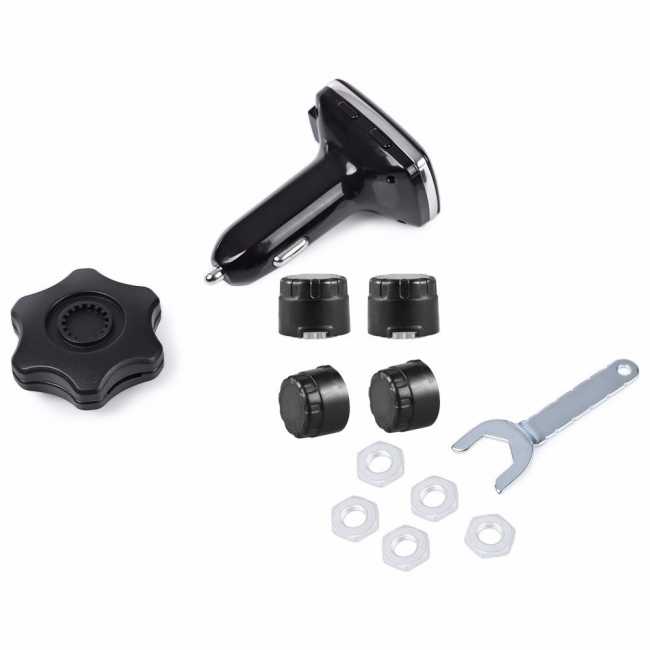

Сами датчики есть в 2 исполнениях :
1- Вставляется в внутрь колеса
2- В виде колпачка накручивается на сосок колеса и контрится гайкой
Я себе поставил внутренние ... Впечатления пока только положительные
Реньще качал вегда 2.2 но судя по датчикам при езде давление в колесе начинает подниматься от 0.2 до 0.5 бар - после чего я стравил до 2.0 и машина стала чуть мягче ;)
