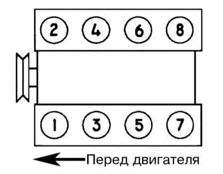

Допустим у нас ошибка по 7 цилиндру!!
Мы берем и ищем по картинке.. где у нас там 7 цилиндр:
Нашли 7 цилиндр.

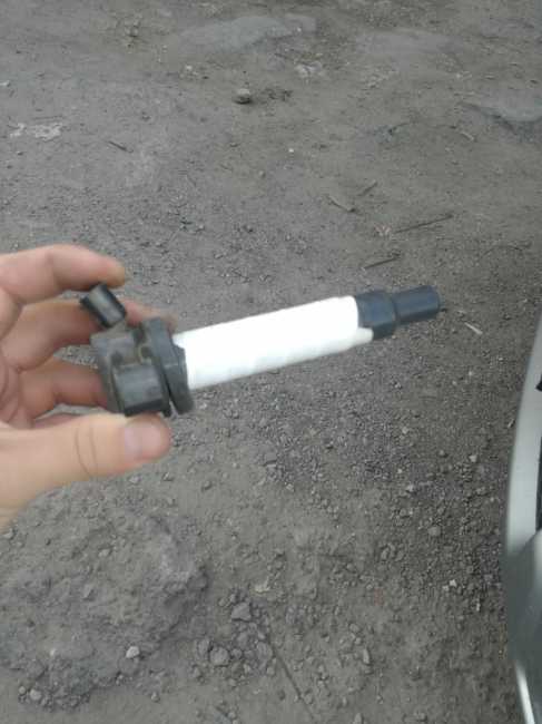

Берем и меняем катушки местами допустим с 1 и паралельно смотрим состояние резинового наконечника на неисправной катушке.
Сбросили ошибку и заводим машину снова. Если ошибка перешла на 1 цилиндр, то значит катушка, если осталась на 7, значит свеча!
Если в двух (в 1 и в 7), то и катушка и свеча.
Устраняем проблемы и радуемся. Если нужно ехать далеко и магазина нет, то в помощь Вам изолента.
Наматываем жирно как можем, чтобы только могла катушка влезть и вставить в свечу.
Так же снять свечку, если она проблемная и попытаться ее почистить и уменьшить зазор.
Все. обычно этого хватить чтобы отмахать 1000 или несколько тысяч км и изоленту не пробьет.
На фото показано , что намотана изолента везде, кроме резинового колпачка.. если пробивает через колпачек, то и его необходимо намотать толстым слоем изоленты.
Код резинового колпачка: TCP001 (фирма Febest)
У меня вот на самих катушках приличные трещины (минимум на четырех) но двиг работает ровно и колпачки в хорошем состоянии. Катушки пока менять не имею возможности. Думаете стоит ли мотать изоленту на них? Нашел в интернете высокотемпературную стеклотканевую изоленту для электромонтажных работ, которая выдерживает до 300 градусов.
Купи и вози с собой. затроит накинешь ее и поедешь дальше.
скинь ссылку на изоленту.
Вот такую нашел интернете - http://www.sokol-electro.ru/promyshlennoe-primenenie/krepezhnye-materialy/stekloizolenta-termostoykaya/
Морозостойкость : -50°С
Термостойкость: +300°С
Максимальное рабочее напряжение: 3000В
