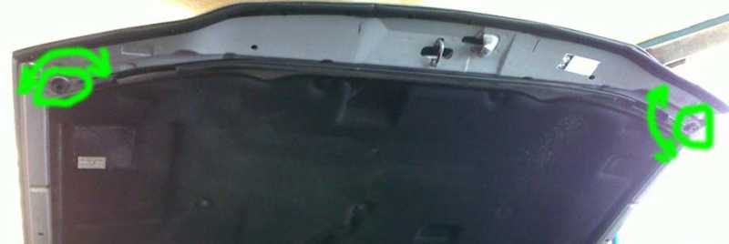

Так что Есть возможность отрегулировать двумя резинками по краям капота покрутив их по часовой и обратно. По часовой резинки закручиваются и становятся короче, против часовой резинки вылазят и убирают люфт.
Но тогда люфт уйдет и капот поднимется высоко вверх и испортит эстетику и увеличит зазоры..
Также из за больших зазоров грязь будет лететь под капот.
Отрегулировал я так и ездил со слегка выпяченным капотом несколько лет!
И вот решил разобратся в причине и сделать по феншую, чтобы капот был вровень с крыльями и капот не болтало на скорости.!

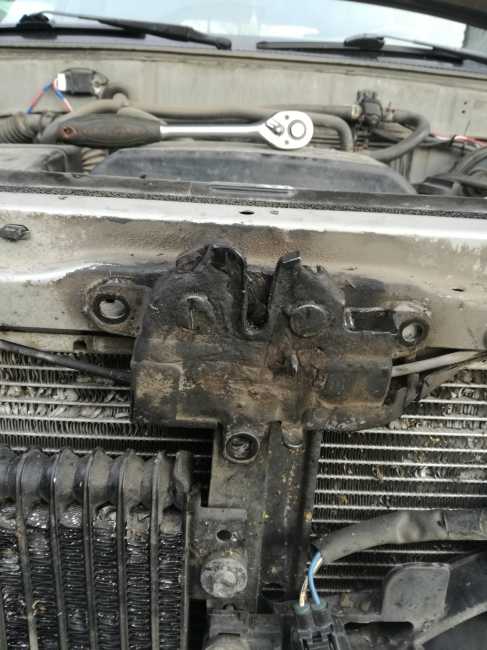

Посмотрел на верхнюю петлю, которая на самом капоте, а она сточена от многих лет вибраций и трений с внутренней стороны.
Постучал молотком... потом подумал, что ну его нафик... отвелится эта петля.. что потом буду делать...

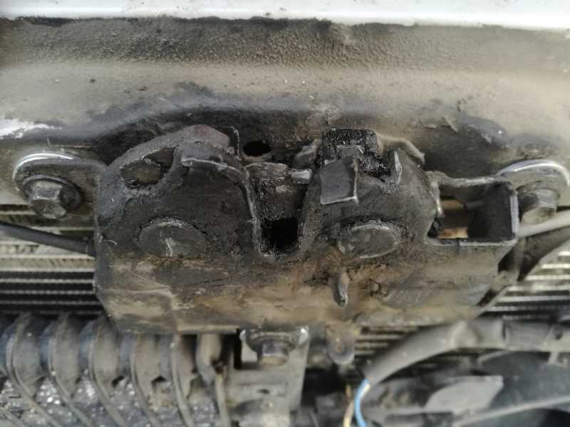

Решил сдвинуть сам замок относительно петли, чтобы замок захватывал саму петлю в том месте, где еще не сточен металл на петле.
Сдвинул замок шайбами в сторону и теперь петля цепляется не сточенным местом.

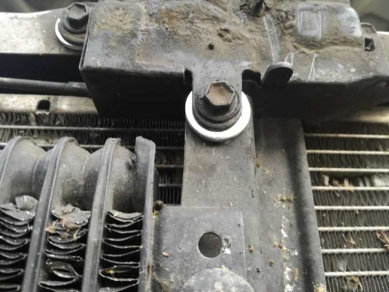

По две шайбы на каждый болт. После чего регулируем резинками на капоте, чтобы капот ровно с крыльями шел. И все. На мертво закрывается и не торчит. Плюс грязь не залетит.
Открутил три болта замка:

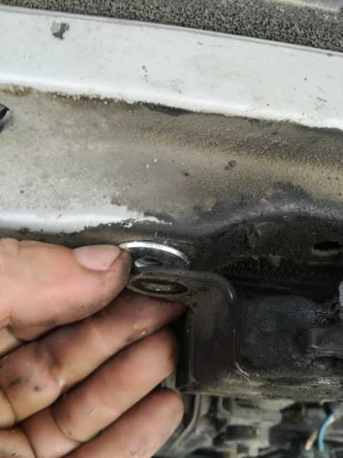

Подложил по две шайбы под каждое отверстие:
Закрутил болты.
После чего надо отрегулировать боковые резинки капота, чтобы капот с каждой стороны встал в ровень с ккрыльями!
Все!
