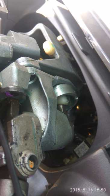

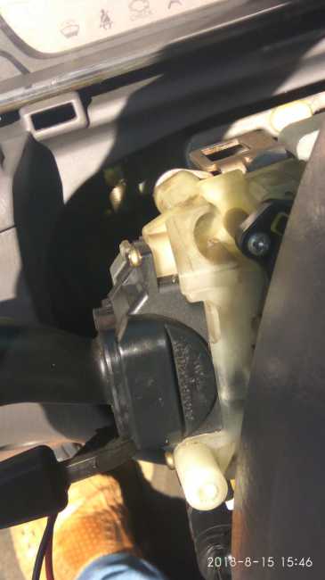

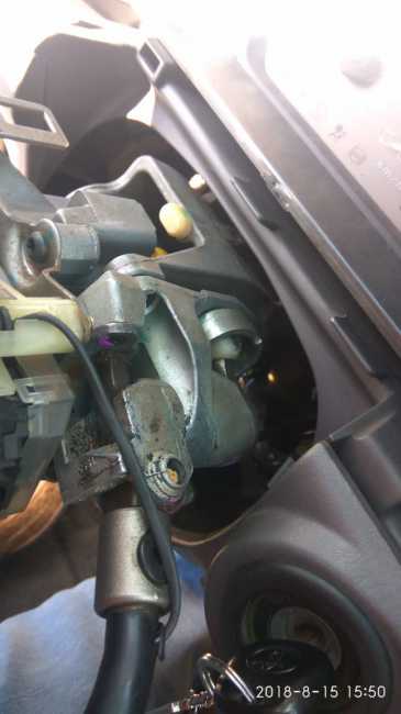

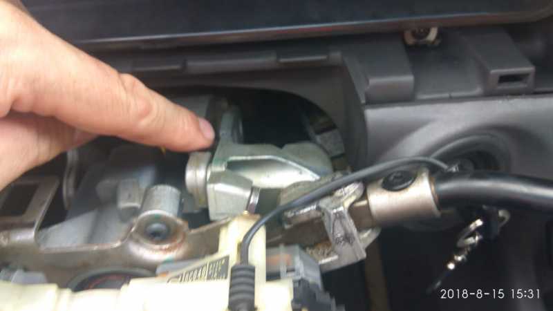

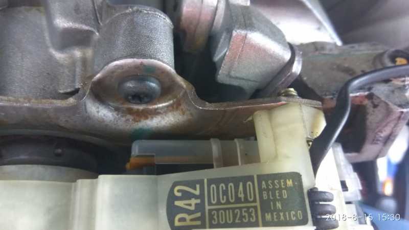

Что сделать чтобы уехать?
Если прям вообще вообще никуда не переключает, то снять трос и руками тянуть.
Чтобы снять трос или поменять приспособу, в которую входит рычаг, необходимо посмотреть видео:
https://youtu.be/4kc_6eNcR_A

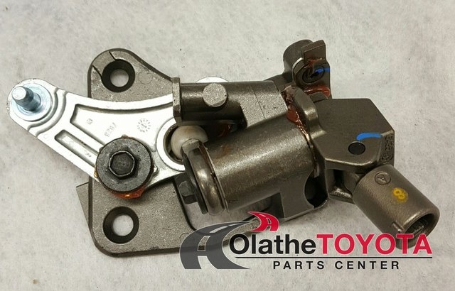

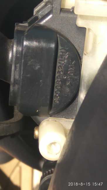

Код для заказа запчасти:
Это старый номер - 33501-0с012
Это новый номер - 33501-0с020

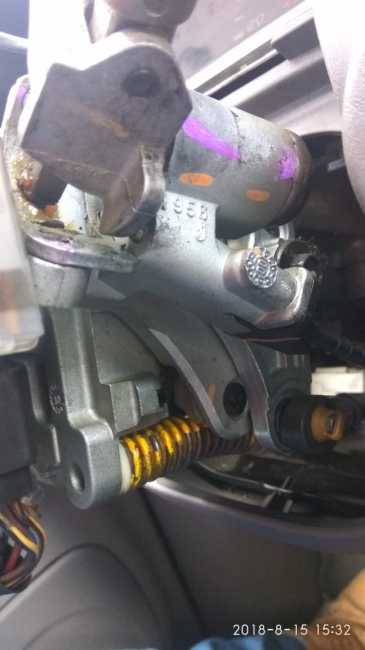

больше фото:
как отдельная запчасть:
