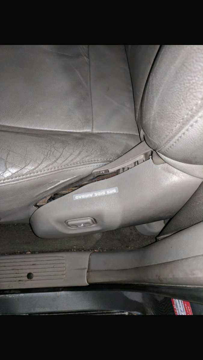

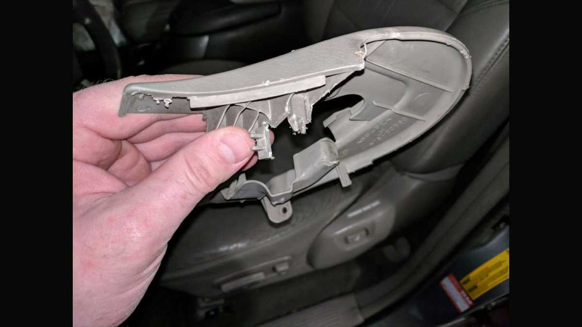

На "дорестайл" сиденьях есть распространенная балячка - отваливается углавая обшивка - причина износ клипс !

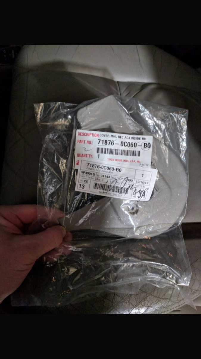

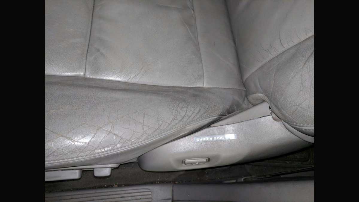

Вот и решение от одноклубника - стоит чуть больше 1000 руб ...
На Авто с 09.2004 (рестайл) проблему эту решили полностью ...
