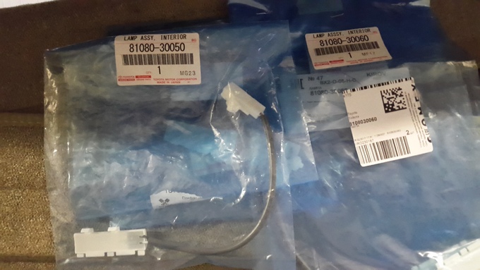

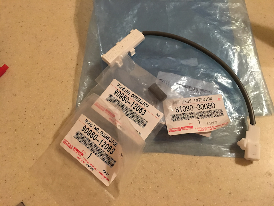

Номера ламп: 81080-30050 правый; 81080-30060 левый.
По 2 штуки с каждой стороны, водительские и пассажирские одинаковые по креплениям.

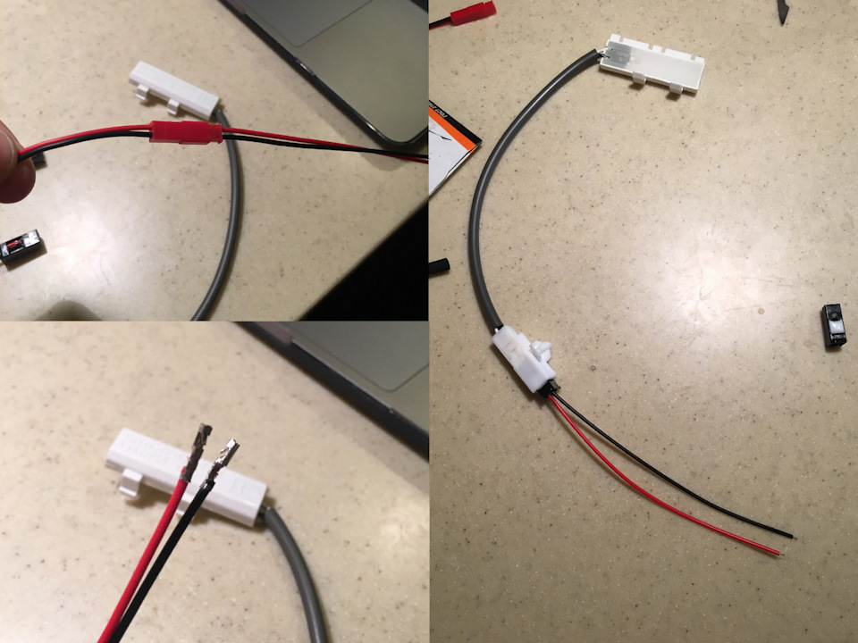

Если хочется без скруток - то номер необходимого разъема: 90980-12063.

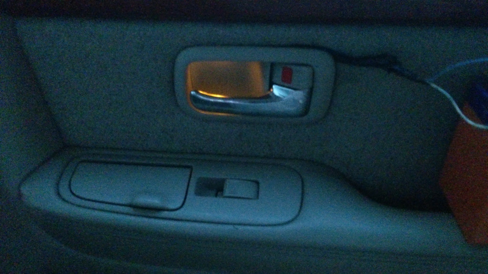

Подключение или к кнопке стеклоподъемника в двери, тогда подсветка ручек будет гореть как и вся остальная подсветка в салоне, или к подсветке дверных карт. Тогда подсветка ручек дверей будет светиться только когда заглушите авто и включится салонный свет. Тут уж выбирайте кому как удобней и нравится.

Как получилось надо спросить того, кто установил.
Фото из интернета
Это не Секвойя.
