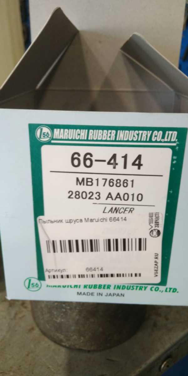

Проверенный аналог - подошел .Ресурс пока не известен ...

Соклубник установил пыльник наружного привода
Zekkert SM-1172S работает чётко
