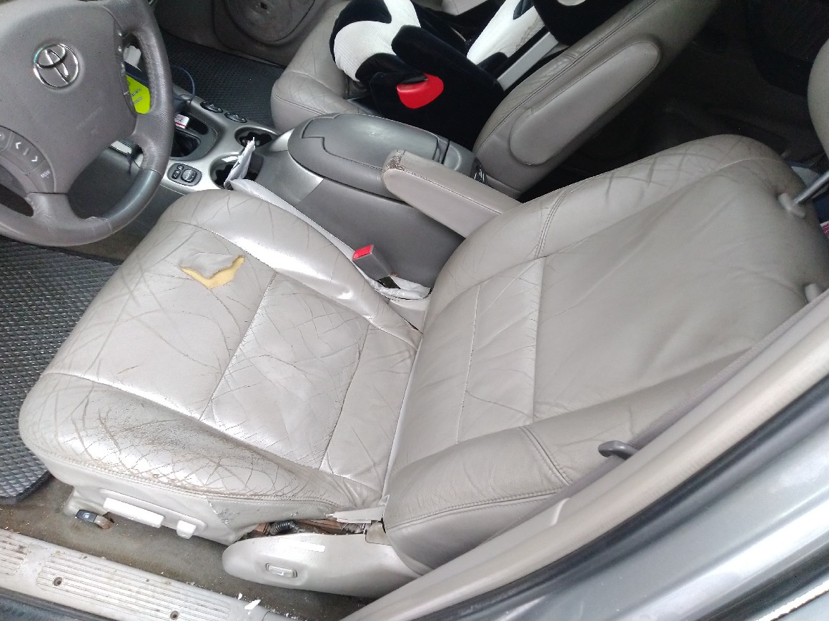

По осени как то не аккуратно в торопях переставляя детское кресло порвал кожу на водительском сиденье ... Долго думал что с этим желать в итоге по удачно сложившимся обстоятельствам получилось достать передние кресла от "Рестайла" авто 2005 года . Кресла достались просто в отличном состоянии . По посадочным местам встали без проблем хоть и внешне ножки другие на вид !

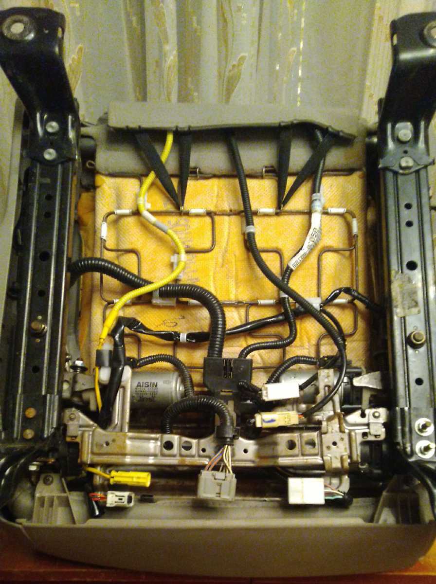

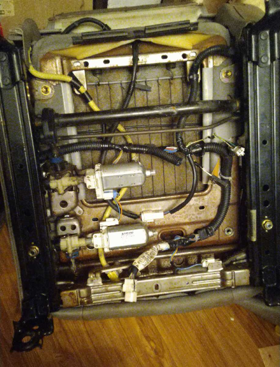

Разъемы подключения SRS одинаковые а вот силовые под питание моторов , аодогрев и на замок ремня оказались разные - на кресле 2001 он 1 а на сиденье 2005 их 2 !

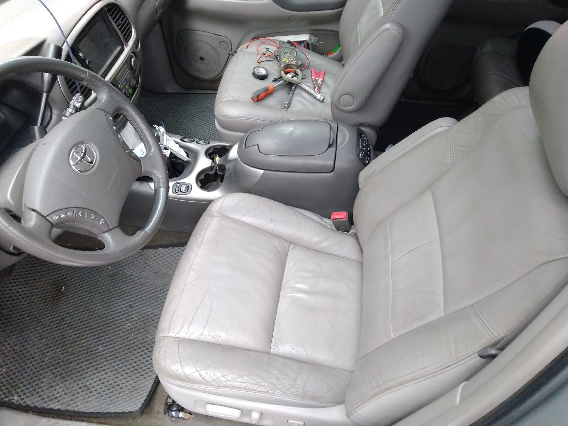

Не сложные манипуляции и кресла 2005 подружил с электрикой 2001 !

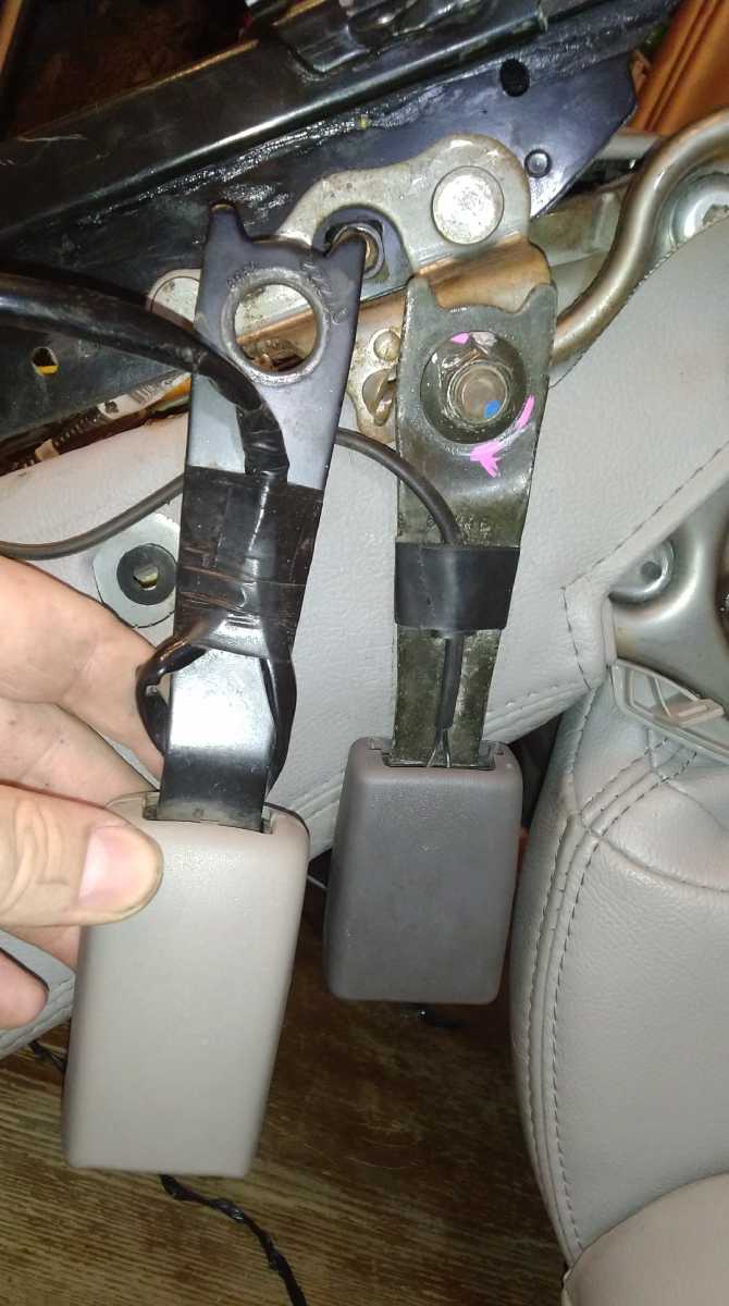

Оказались разные и не взаимозаменяемыми защелки для ремней безопасности т.е. ремень 2001 не защелкивался в замке 2005 - просто переставил замки с старых кресел .
Было :
Стало :
Замки ремней по крепежу одинаковые но внешне чуть разные (потемней 2001)

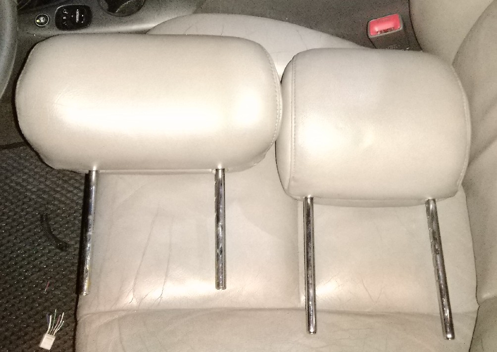

Подголовники тоже разные (слева 2001)
Вид снизу 2001
Вид снизу 2005
