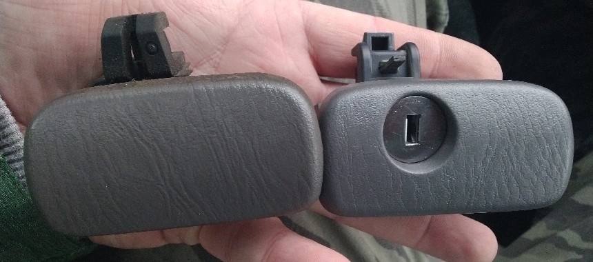

Не многие знают т.к. не обращали внимания что на "рестайлинговых" авто 09.2004-07 на ручке бардачка имеется замок под ключ . Для меня это показалось очень удобной вещью чтоб скрыть содержимое бардачка от детей ;D По случаю купил на разборке бардачек от "рестайл" т.к. не был уверен что ограничиься все только заменой ручки ...

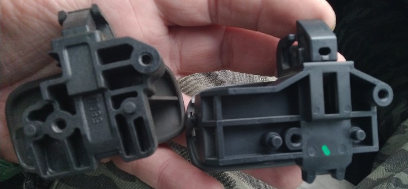

В итоге ручка держится на 2 винтах расположенных изнутри бардачка .
Вытащил личинку и подточив "секретики" под свой ключ , установил её в свой бардачек ! Т.е. ручки полностью взаимозаменяемы !

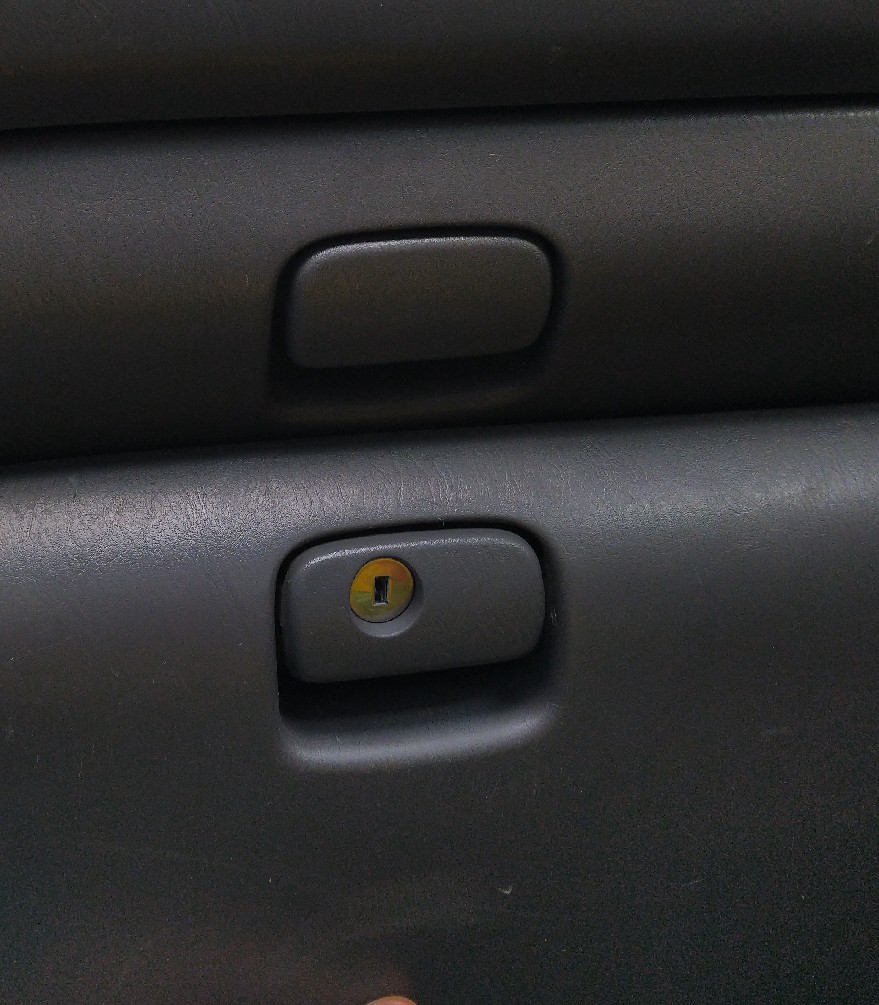

Результат ...
