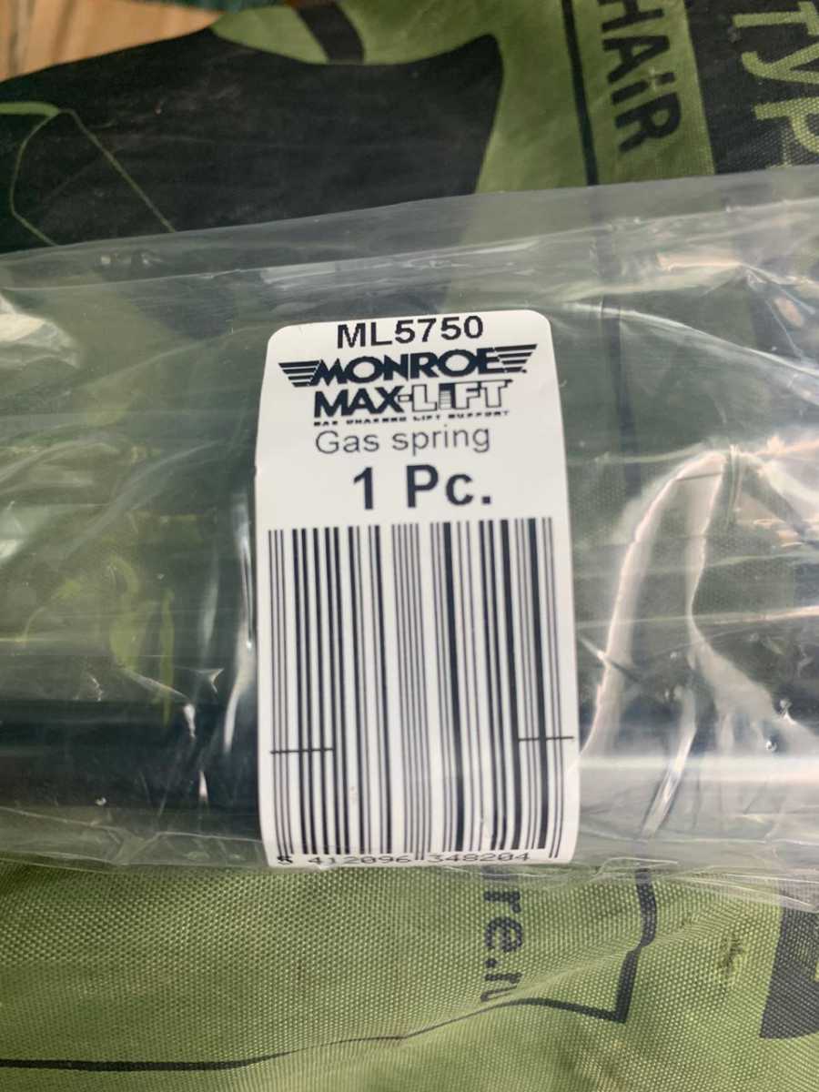

Соклубник поставил от соболя, польские усиленные. Они короче, удлиняются перевертыванием крепления на кузове. 3 год все ок. Крышка сама подымается. С Али экспресс не берите, заказывали - вообще дверь не держат, говно.
Простые аморты (не усиленные) тоже держат хлопушку нормально. (Отзыв Виталия после установки)
Александр Осипов
Я в прошлый раз тоже Монро ставил с рокавто, на 3 года хватило, сейчас один вытек.
У меня Монро тоже стоят. Вроде нормально пока. Года два вроде..,
