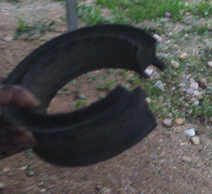

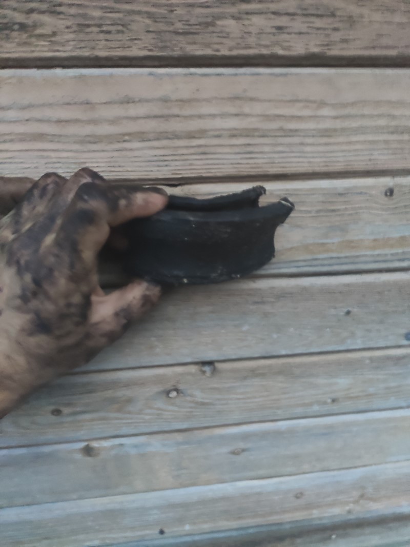

Возьмем межвитковые проставки от Ваз классика. стоят около 200 - 300р за две штуки.
Отрежем сантиметров 5... без отрезания мне не удалось их вставить...
берем мыло и воду. натираем эту межвитковую проставку и пружину в том месте, где будем вставлять проставку.

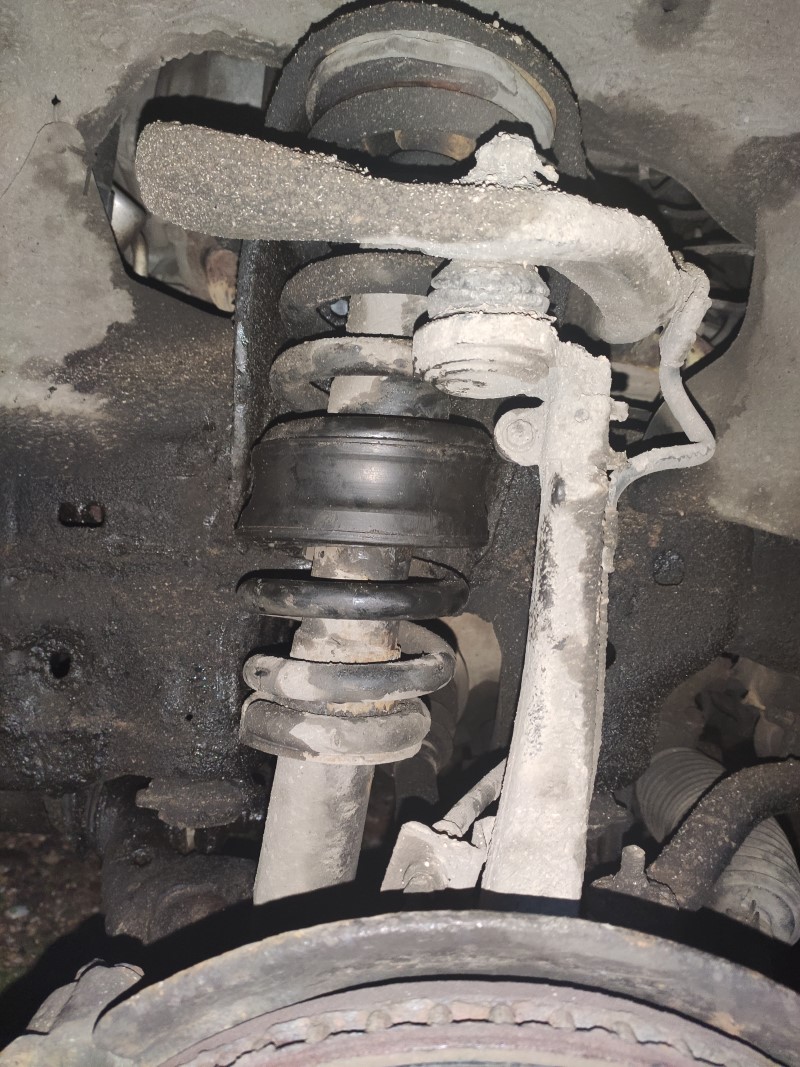

Далее вставляем ее...
Собираем все в зад :) , и тестируем
