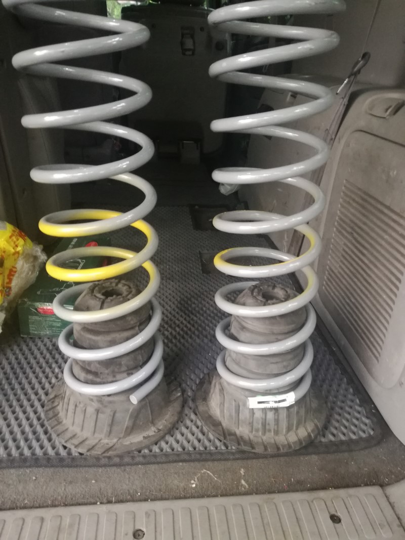

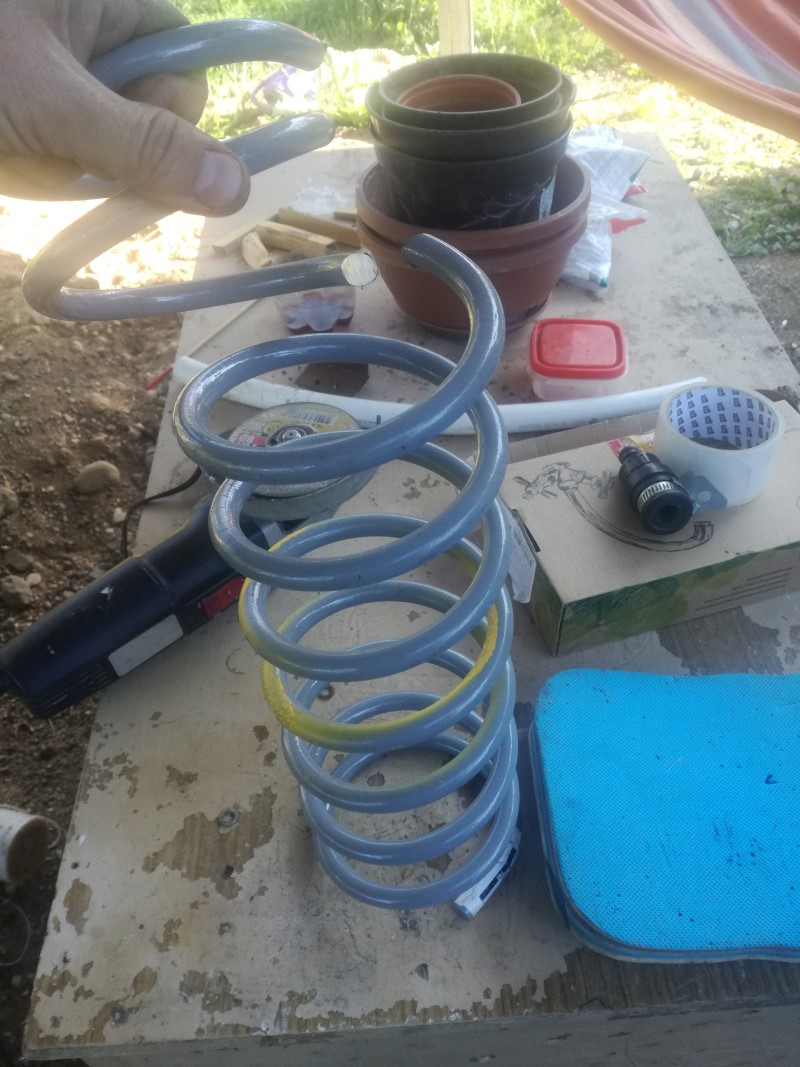

Бежим в магазин и покупаем новые задние пружины от классики. Так же покупаем как на фото потушки два комплекта, на которые будут упиратся пружины от Ваза!

Вот на фото я уже примеряю отбойники и пружину от классики

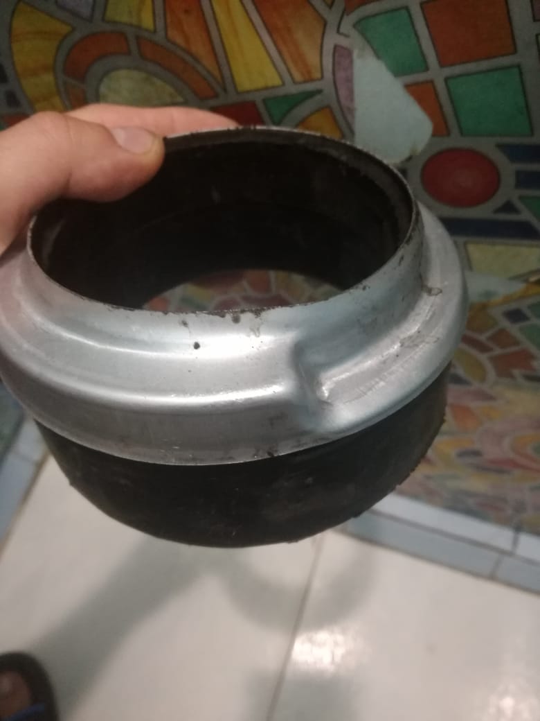

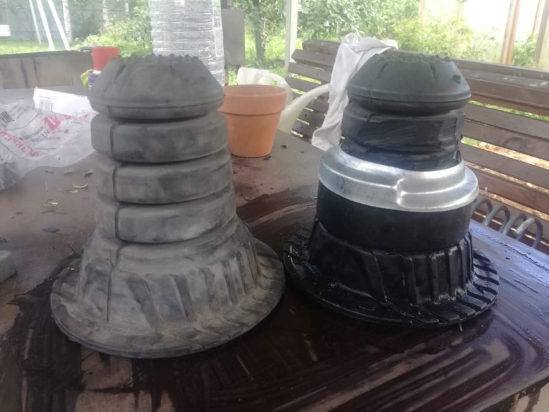

Железная часть от Подушки, на которую будет установлена пружина не лезет в отбойник, так как отбойник конусообразный!
Берем острый нож или лезвие. мыльную воду, и макая нож в воду срезаем отбойник, до момента пока железная часть подушки не пройдет до конца! Я сначала пытался вместе с резиновой частью запихать в отбойник, как на фото, но потом мне не удалось сжать как надо.. и пришлось бы еще витой лишний резать... поэтому я сделал как на фото, но только засунув одну железку без резиновой подушки! Поэтому срезать не надо будет так много как срезал я изначально.

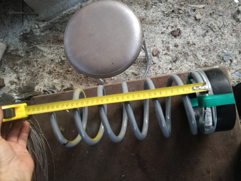

Далее я срезал 2 витка, что придало мне лифт 10 см, со временем лифт стал 8см
если брать бу пружины и срезать два витка, то лифт я думаю будет сантиметров 6 - 7
если хотим чуть выше стока, то можно срезать 3 или 2,5 витка у новых. зато будет брать в разы больше груза и не мотать на раскачке как говно.
Вот я кароче режу два витка:
Далее я беру линейку и пилю вторую пружину так же как и первую!

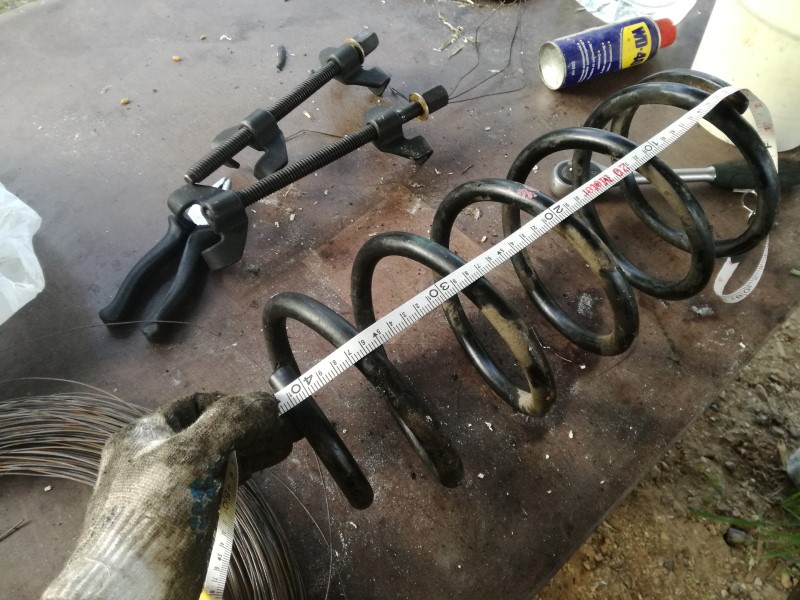

Решил померять и родную пружину секвойи

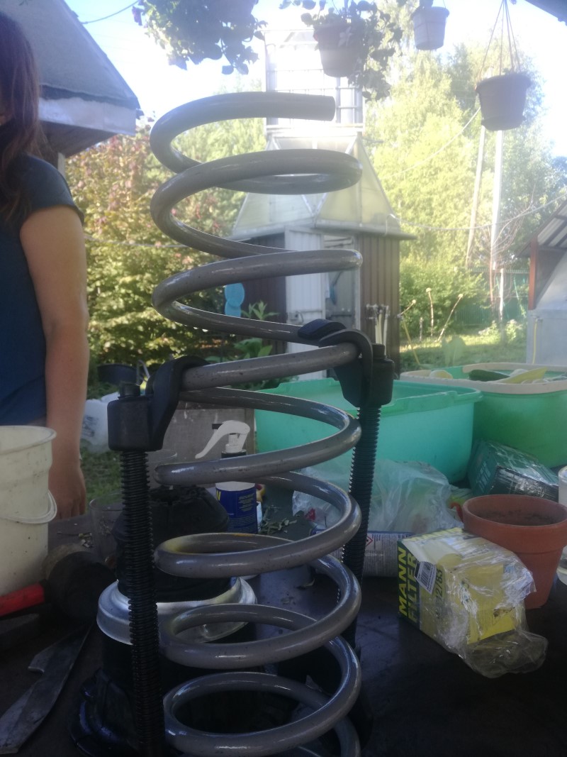

Ну все, а дальше сжимаем все 4 пружины, вязальной проволокой наматываем с 4 сторон каждой пружины.
вставляем готовый бутерброд из пружин от классики в пружину от секвойи, втыкаем это все в мост.

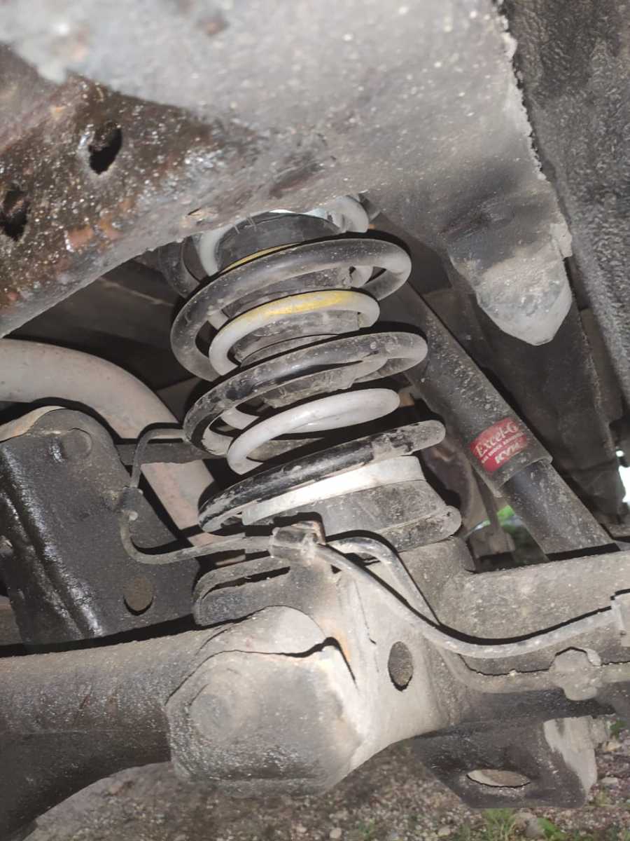

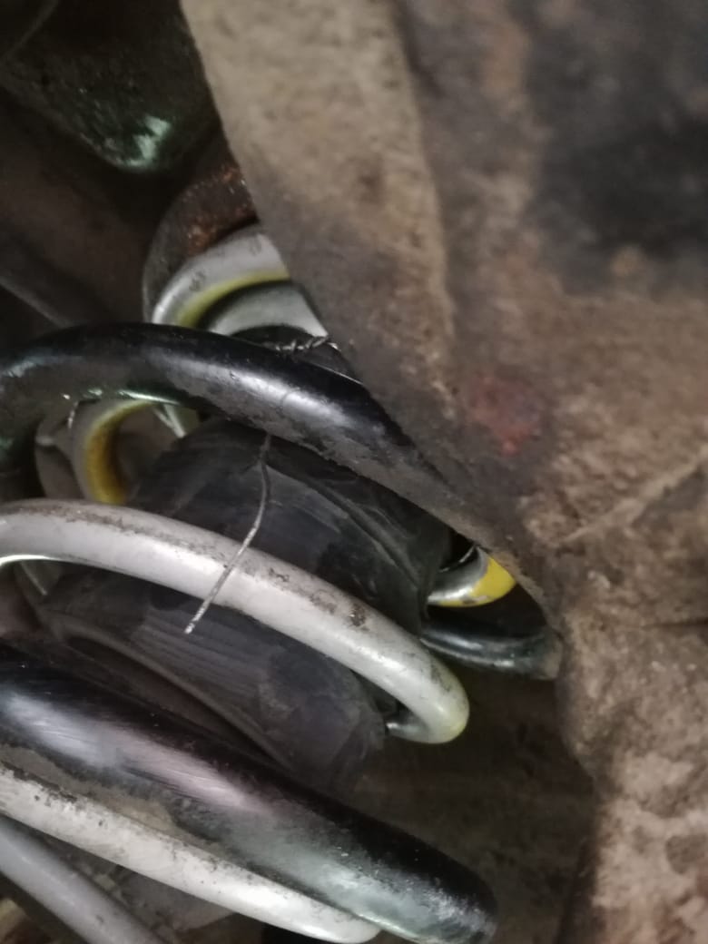

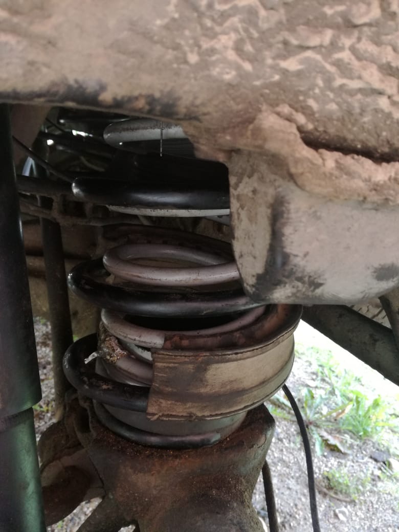

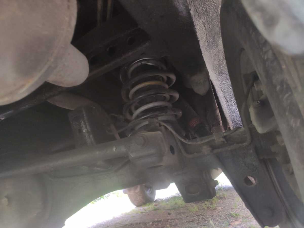

спустя месяц заглядываем как там дела .
В итоге вот что вышло:
Вот я залез и пофоткал спустя месяц:
