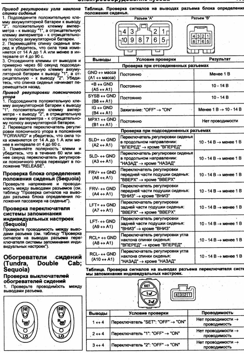

				Не подскажешь какой клемник у сидушки идет на подогрев
				Вот :
				И еще :
