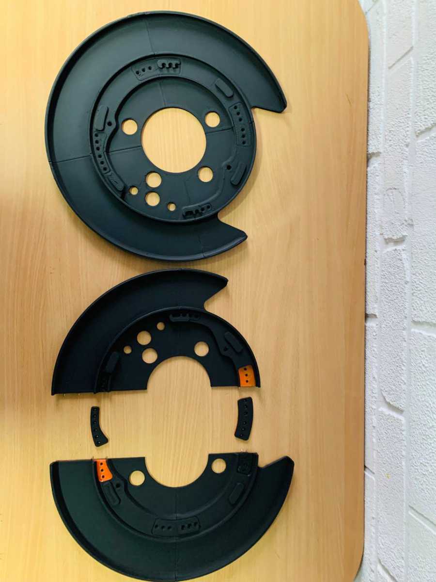

3d принтер и нет проблем.
Чувак распечатал себе на двухсотку
