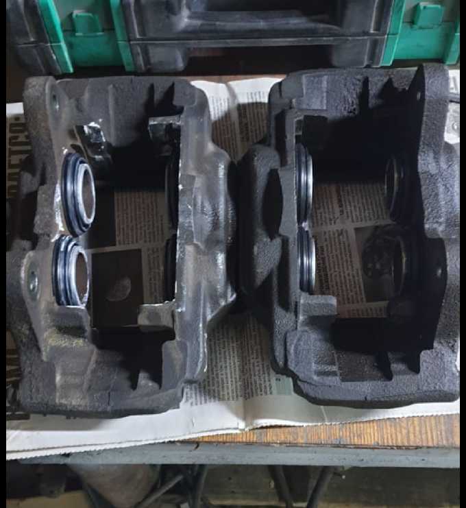

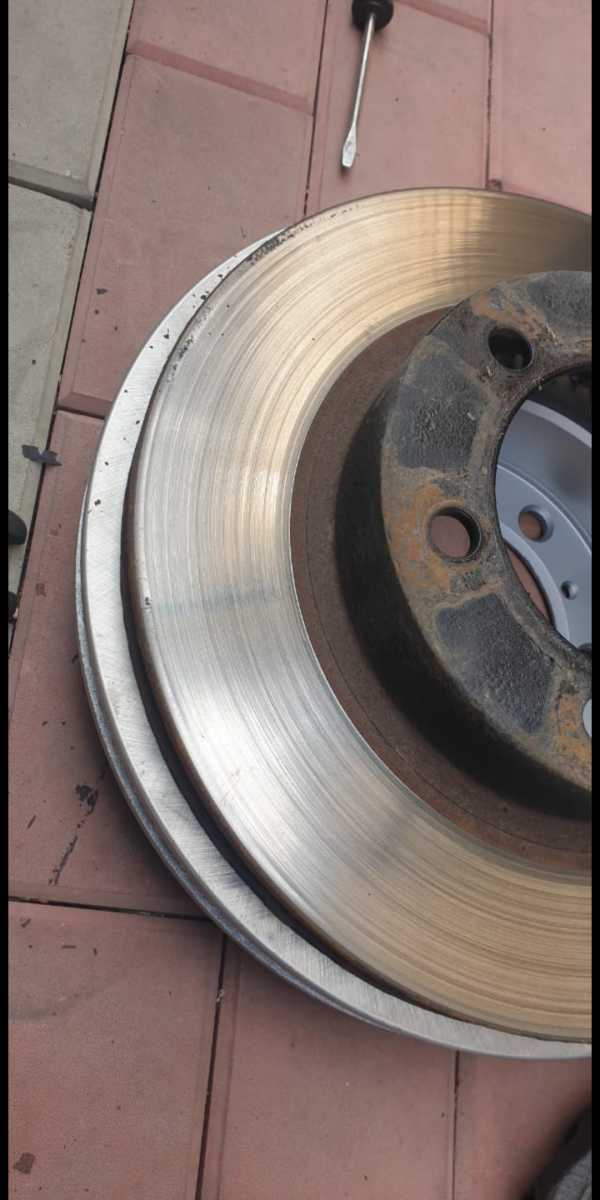

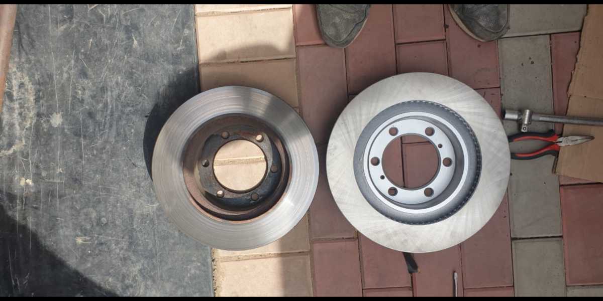

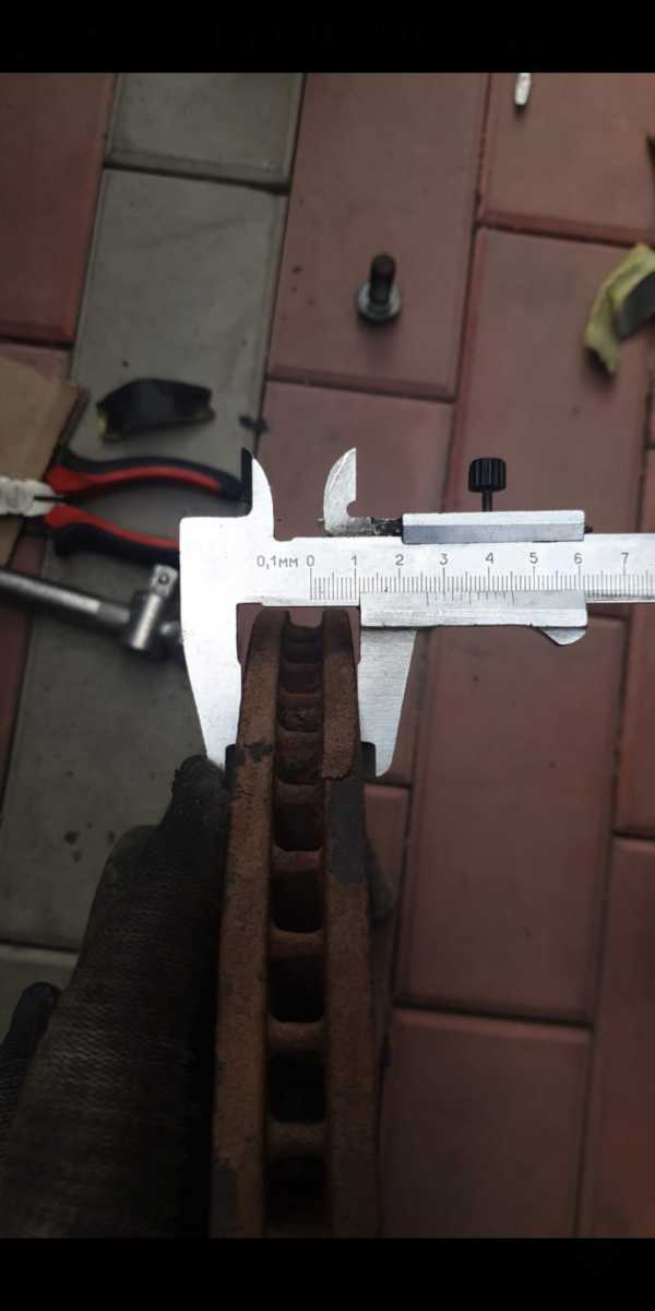

Если не хватает штатных передних тормозов то есть вариант сменить их на комплект от Прадо 150 . Там тормозной диск потолще и больше в диаметре. Наглядное фото :
Для монтажа суппортов от 150-го нужно сточить выделенные места на 2~3 мм

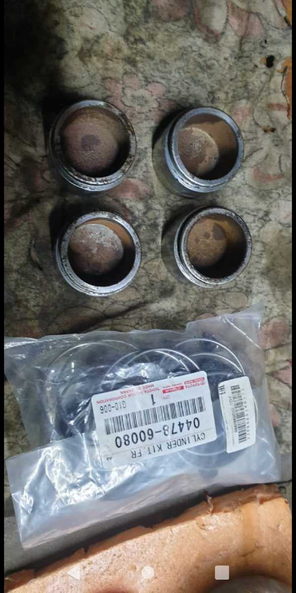

Если суппорта б.у. то может потребоваться ремкомплект

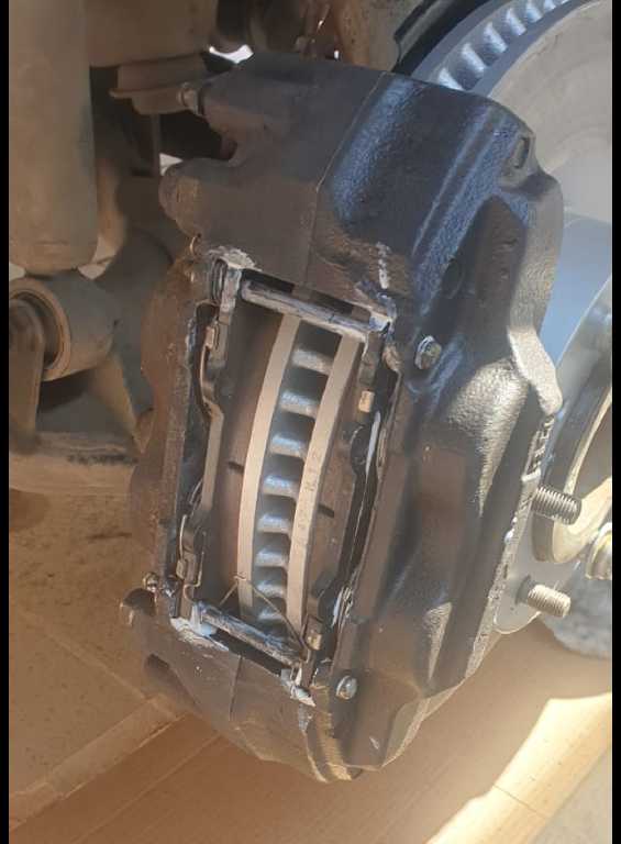

Ну и соответственно готовый вариант
Там ещё надо чуток тормозную трубку подогнуть, на 150м суппорте немного отличается вход, по расположению - не сложно.
