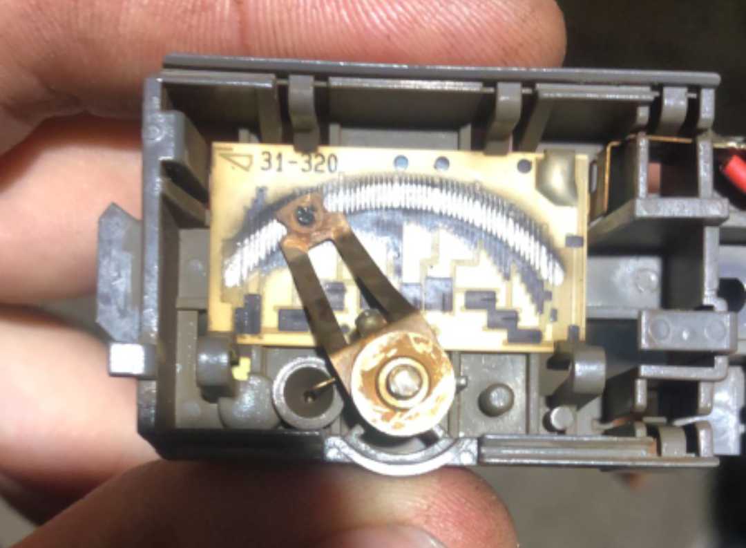

Бывает что датчик уровня топлива начинает "чудить" - дело в том что изнашиваются дорожки на датчике.

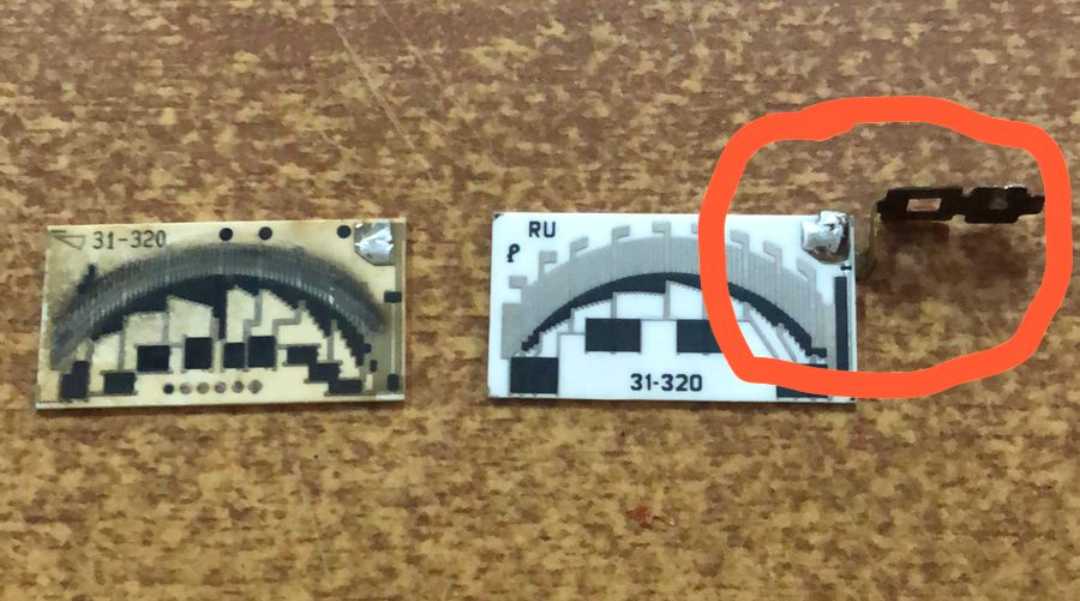

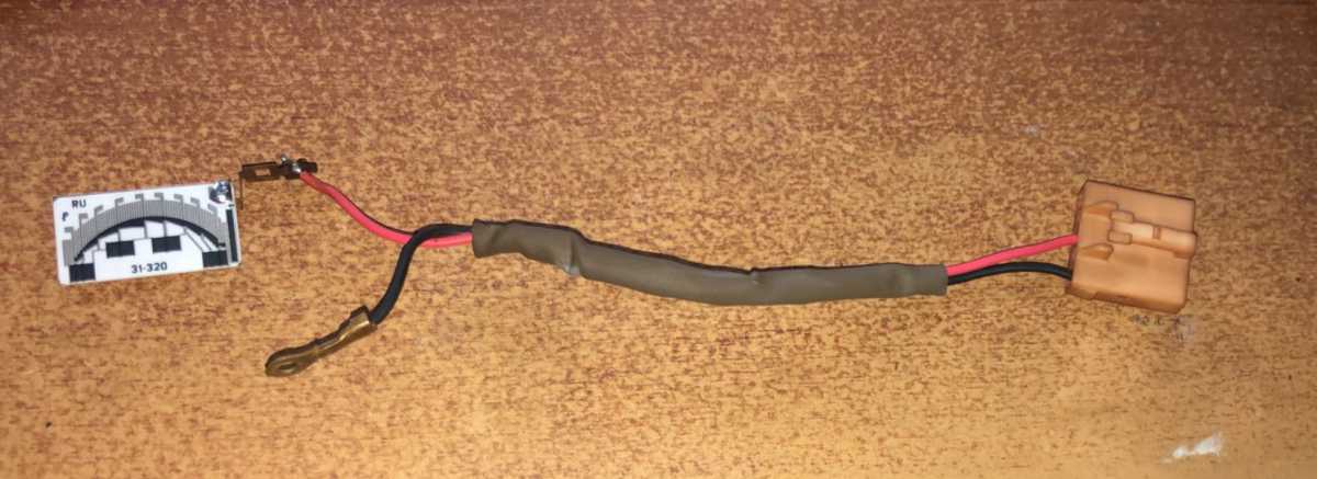

Нашлась альтернатива сделанная в РФ
Нужно только тут припаять "+"
