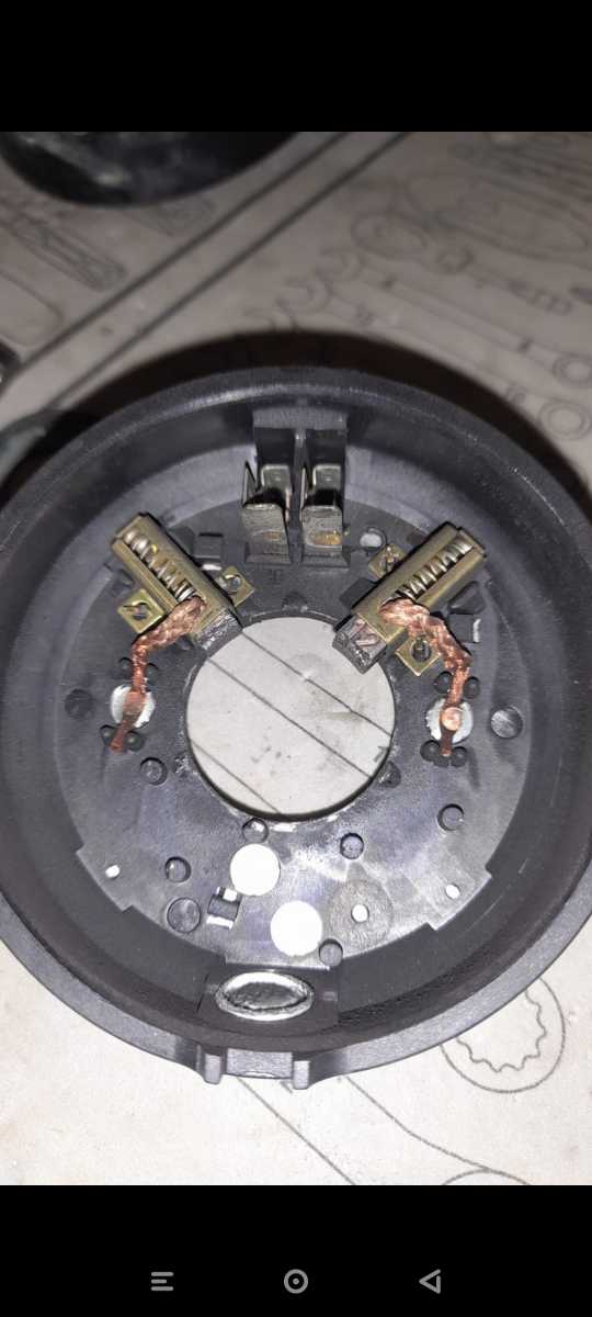

Всем привет! Ёлка 1 2003 г.в., вылезли ошибки c1223 (как я понял общая по ABS) и c1251. Из найденного описания следует, что что-то случилось с двигателем ABS. Периодически лампы табло тухнут и всё работает как надо, но потом всё равно вылазит ошибка и отключается ABS и всё что с ним связано .

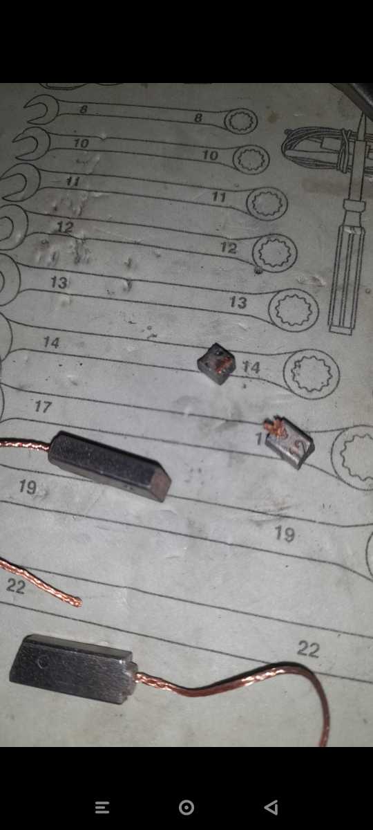

Решение - снял моторчик блока ABS, щётки стёрты в ноль, размер 5*5 мм 2 штуки, поменял, собрал, всё работает, ошибки ушли сами, цена вопроса 400 руб. и 2-3 часа времени без спешки .
