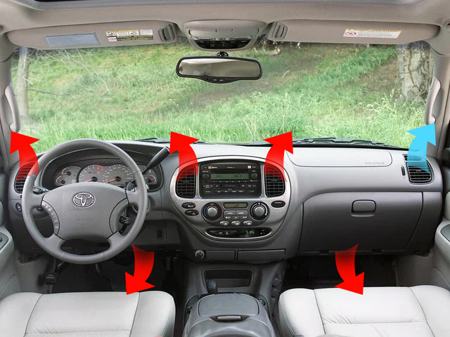

Довольно частая проблема, присущая Секвойе 1-го поколения - обдув холодным воздухом из правого переднего сопла (в лицо пассажиру) при работе печки.
Существует как минимум два варианта решения данной проблемы.
Первый вариант вариант – чистка радиатора испарителя (простой), я описывал тут
https://www.drive2.ru/l/510645911483842934/
Если это не помогло или проблема вернулась, как произошло у меня этой зимой, то существует второй (сложный) вариант, с разбором всей передней панели и демонтажем блока заслонок.
https://youtu.be/WmEKFeoALcs
За видео спасибо Тимуру.
За качество и связность прошу прощения – собирал воедино их многих кусочков, которые выходили не в один день.
