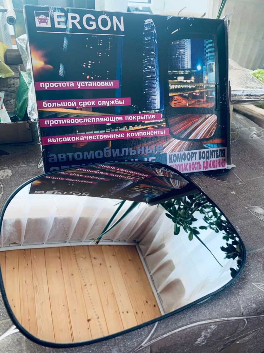

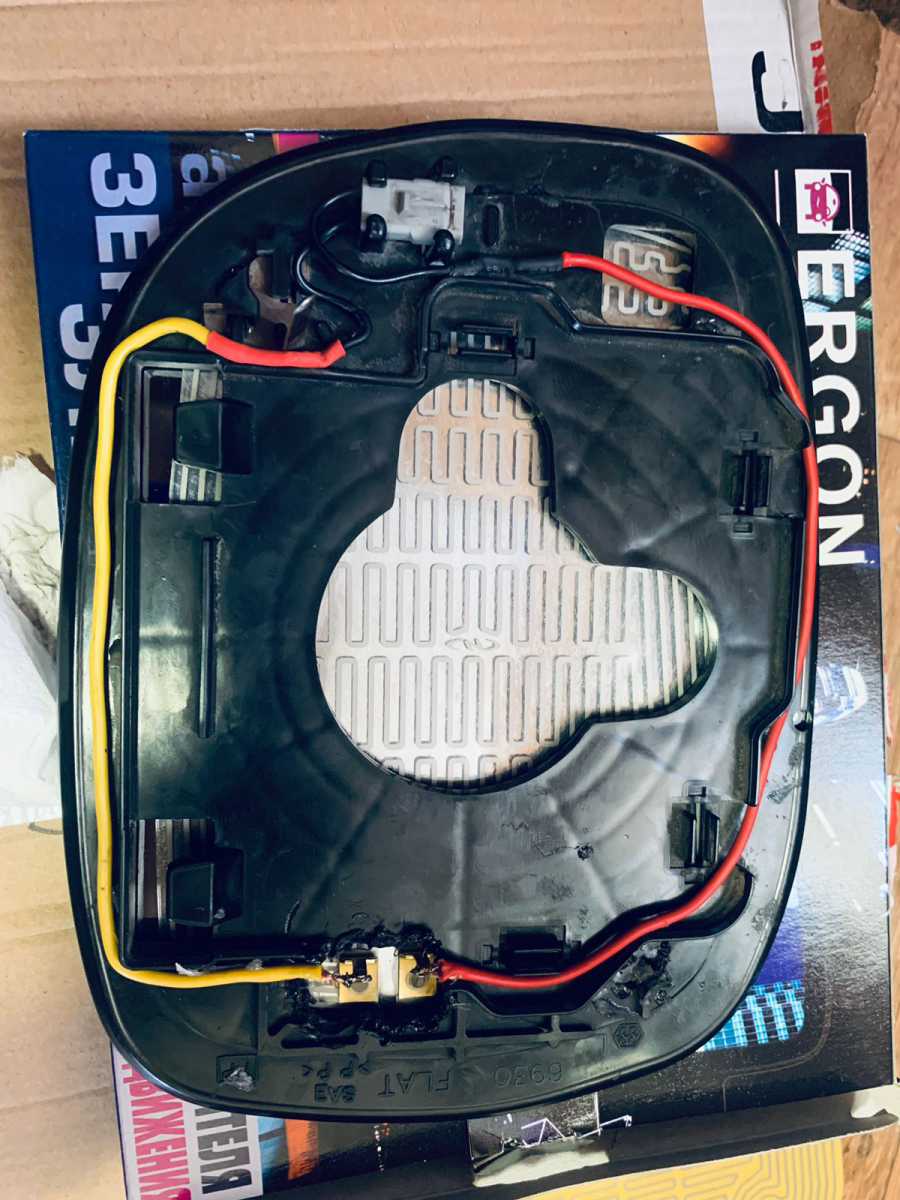

По размеры подходит "Нагревательный элемент бокового зеркала Ваз 21214 Нива УРБАН" (180х130 мм)

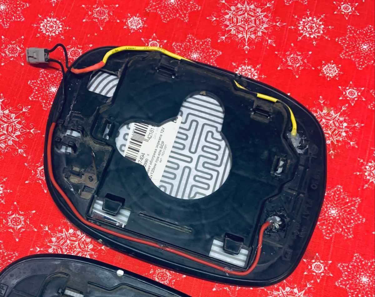

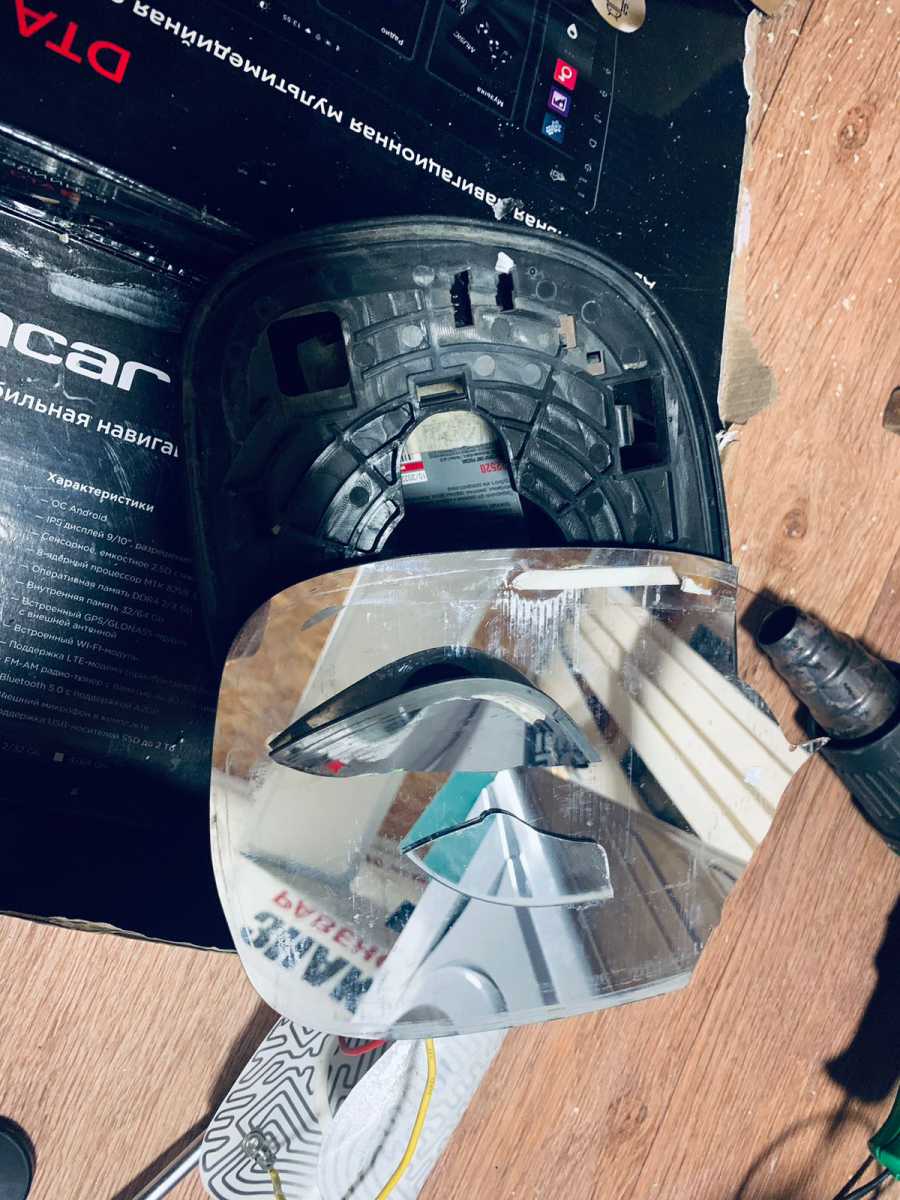

треснуло зеркало (автор видит причиной сему "кривой подогрев", но подтверждений нет, по другой версии - неправильно вклеили сам зеркальный элемент)

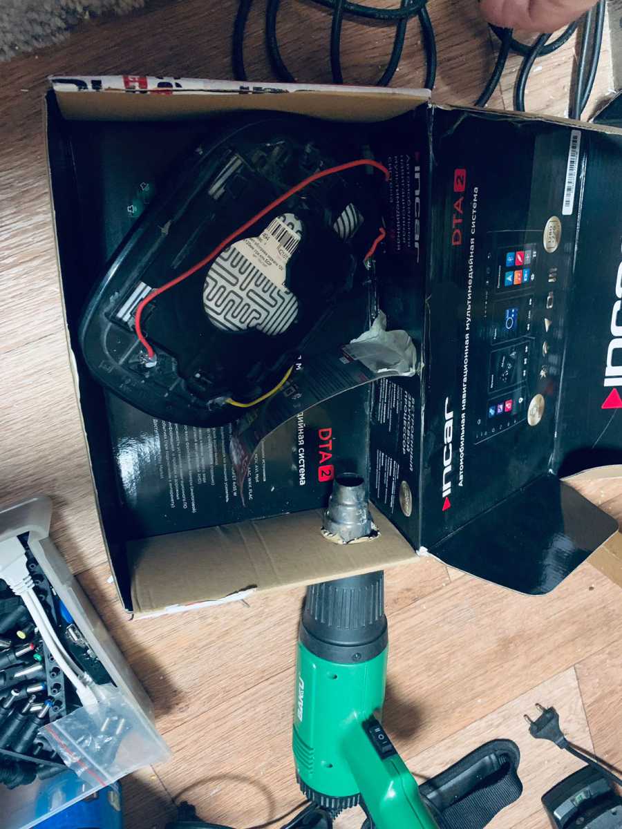

нагрел
10 минут и всё снимается

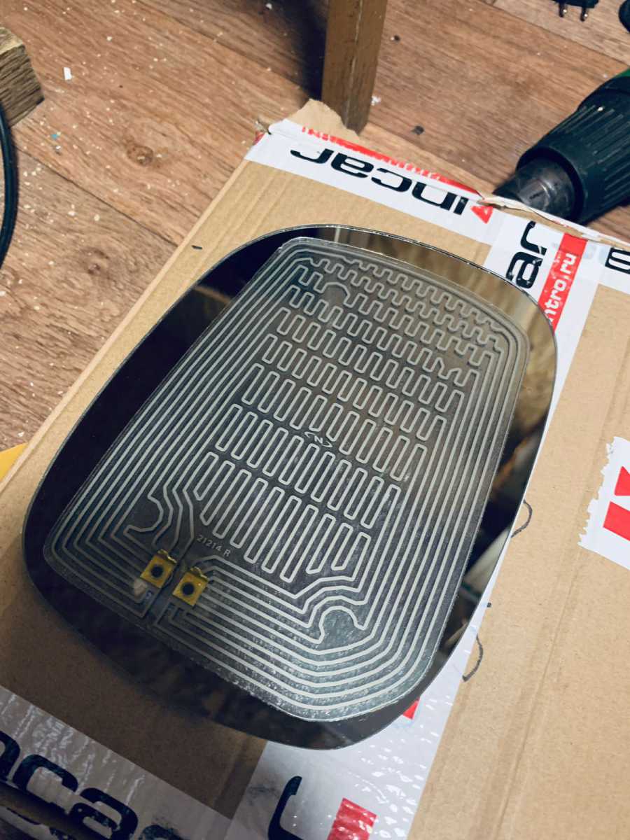

Заменил подогрев от нивы урбан

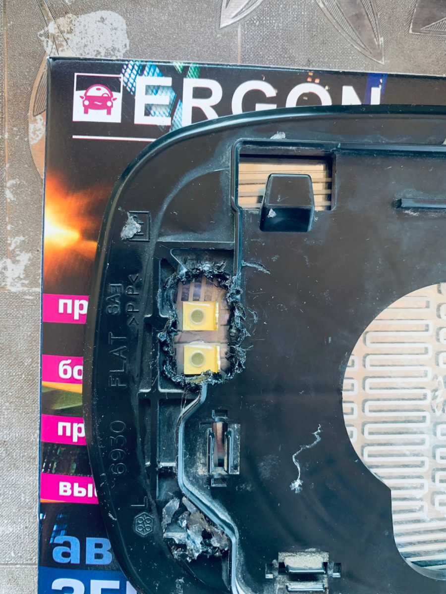

немного колхоза

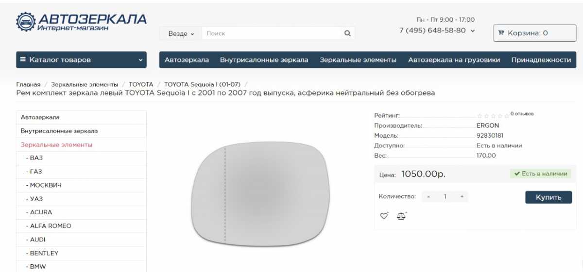

артикул
После общения выяснил режут под заказ, но быстро. Встало без проблем, но нужно так же нагревать пластик чтоб сел новый зеркальный элемент
