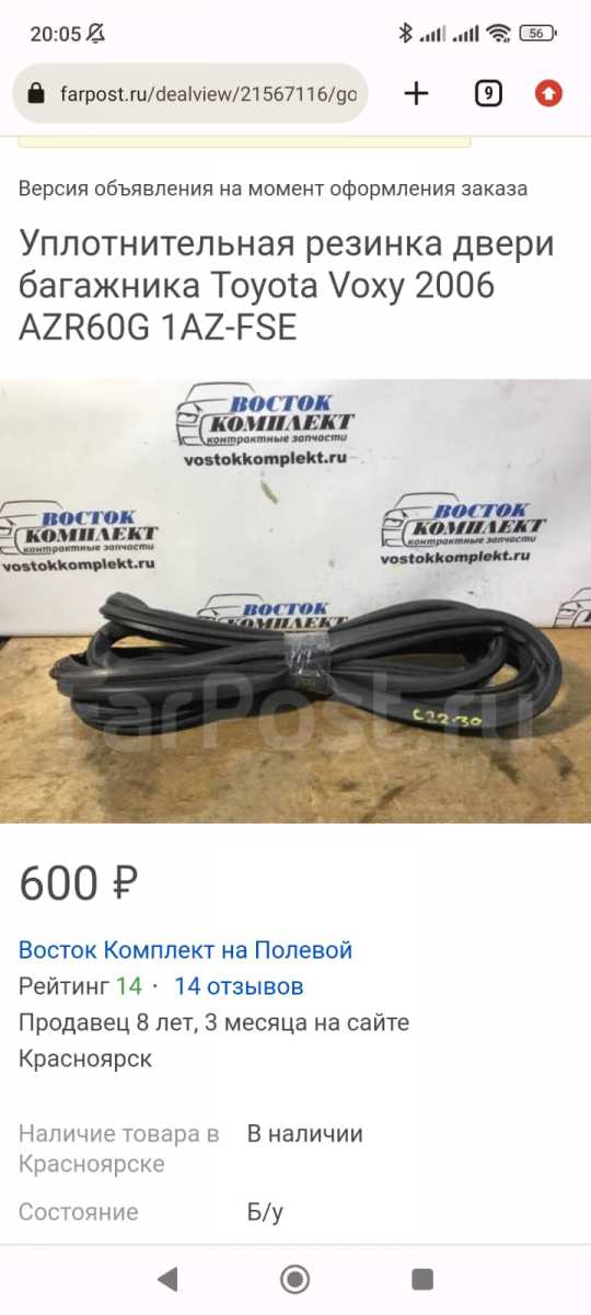

Поставил резинку от тойоты voxy 2006/ NOAH, немного отличается профиль, но несущественно. Села как родная, по длине 1в1 ничего не пилил, не резал.
Уплотнительная резинка двери багажника Toyota Voxy 2006 AZR60G 1AZ-FSE
Оригинальный арт. 67881-28110
Также, по опыту других одноклубников, один в один подходит уплотнитель двери багажника от второго поколения Секвойи.

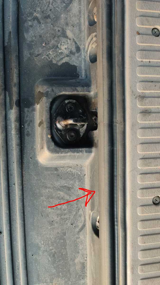

Уплотнительная резинка багажника Honda Stepwgn 2000 74440S47000
Поисковик находит резинку на Honda Stepwgn RF1, RF2
На счет оригинального артикула хондовской резинки и точной модели Хонды определиться так и не смогли.
Уплотнитель от Хонды, который подошел
