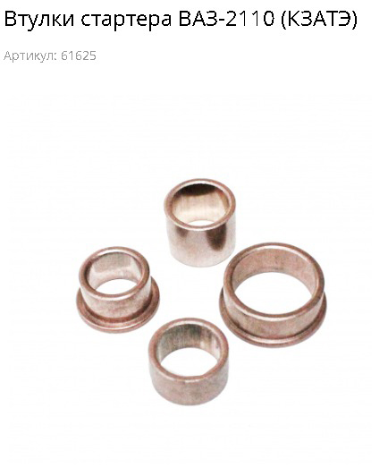

В очередной раз Тимур докопался до истины в условиях российских реалий.
Заменитель втулок механизма стеклоочистителей Секвойи (речь про вал, на котором сидит поводок стеклоочистителя) от ВАЗ 2110 — полный заменитель "втулки стартера ВАЗ 2110" (КЗАТЭ).
Артикул 2110-3708405.
Подходит один в один.

от гранты тоже подходит, есть ремкомплект за 150р
