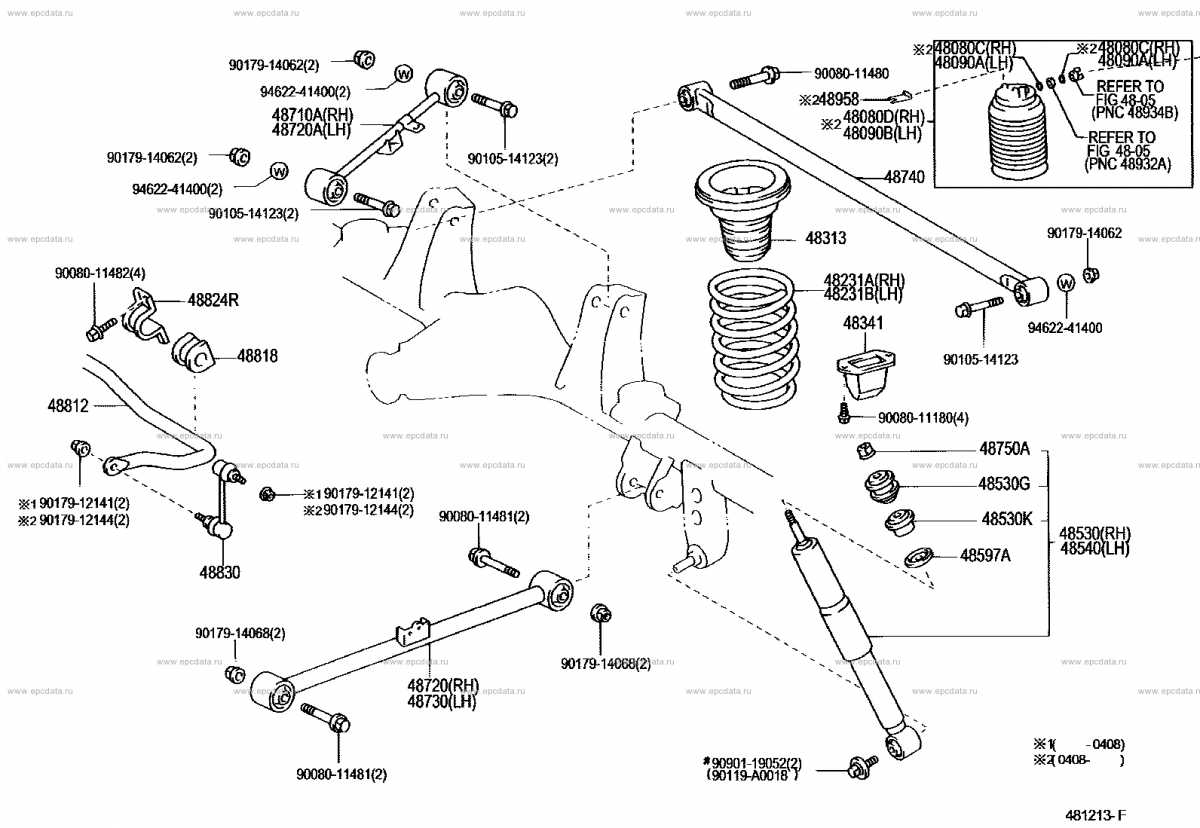

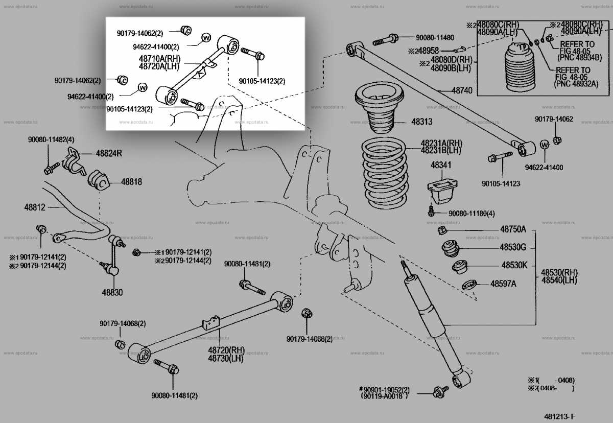

48710-34010 верхняя правая продольная тяга
48710-34020 верхняя левая продольная тяга
48702-60100 — с овальными прорезями в резине между внутренней и внешней обоймой.
48702-60110 — сплошная резина между внутренней и внешней обоймой.
Эти номер сайлентов ЛК100 подходят на Секвойю на верхние тяги.

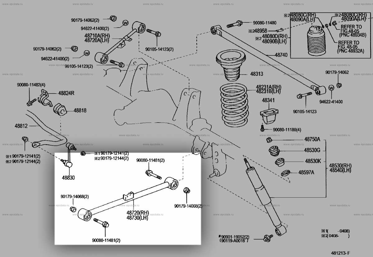

48720-34010 нижняя правая/левая продольная тяга
На нижние продольные тяги в наличии полиуретановые сайленты
1062837 -Точка опоры
1062837 - ООО Полиуретан
TO-65-UCK35E02 - Perfect

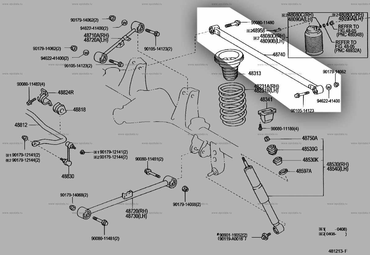

48740-34010 - задняя поперечная тяга (панара).
Тут информация противоречивая. Тимур пишет, что 48706-60060 подходит на панару (от Прадо) (пример TO-65-DJ2150), другой человек, что в панару сайлентов нет, только полиуретан.
Итог таков: при нехитрых манипуляциях, в результате которых тот же самый полиуретан подходит на панару к Прадо 120, можно сделать вывод, что от Прадо 120 подходит к нам, так же как при правильных руках верхние опоры чашки передних амортизаторов у нас такие же как на 120 Prado они тоже взаимозаменяемые.

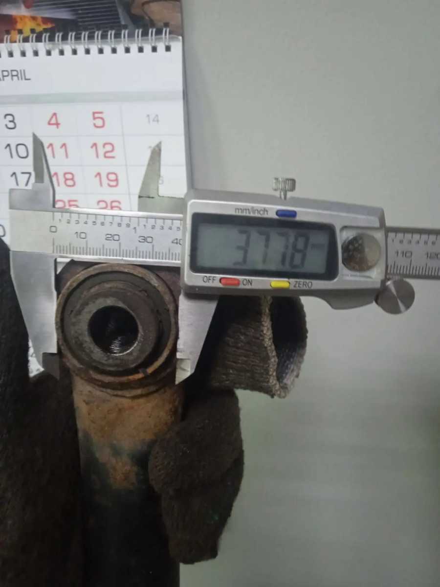

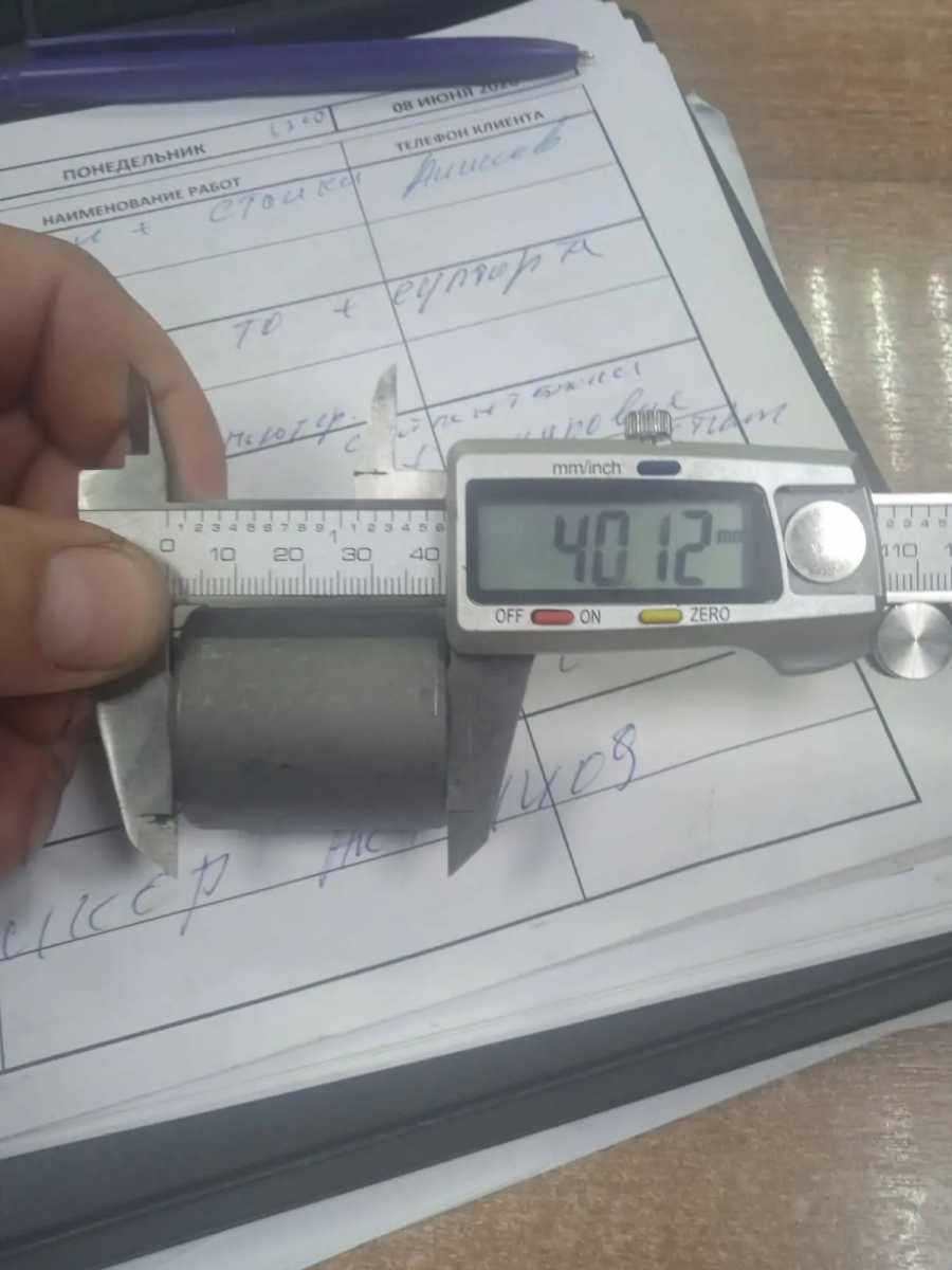

Сайленты Секвойи
Внешний диаметр 37,78 мм
Внутренний диаметр 13,96 мм
Длина 40,12 мм
WhatsApp Image 2026-06-16 at 16.45.28 (1).jpgWhatsApp Image 2026-06-16 at 16.45.28.jpgWhatsApp Image 2026-06-16 at 16.42.32 (1).jpg
48706-60060 от Прадо, он же TO-65-DJ2150, маленькие, проваливаются.
Внутренний диаметр 13,96 мм и длина 40,12 мм 👆у этого и Прадовского совпадают, а вот внешний диаметр меньше.
