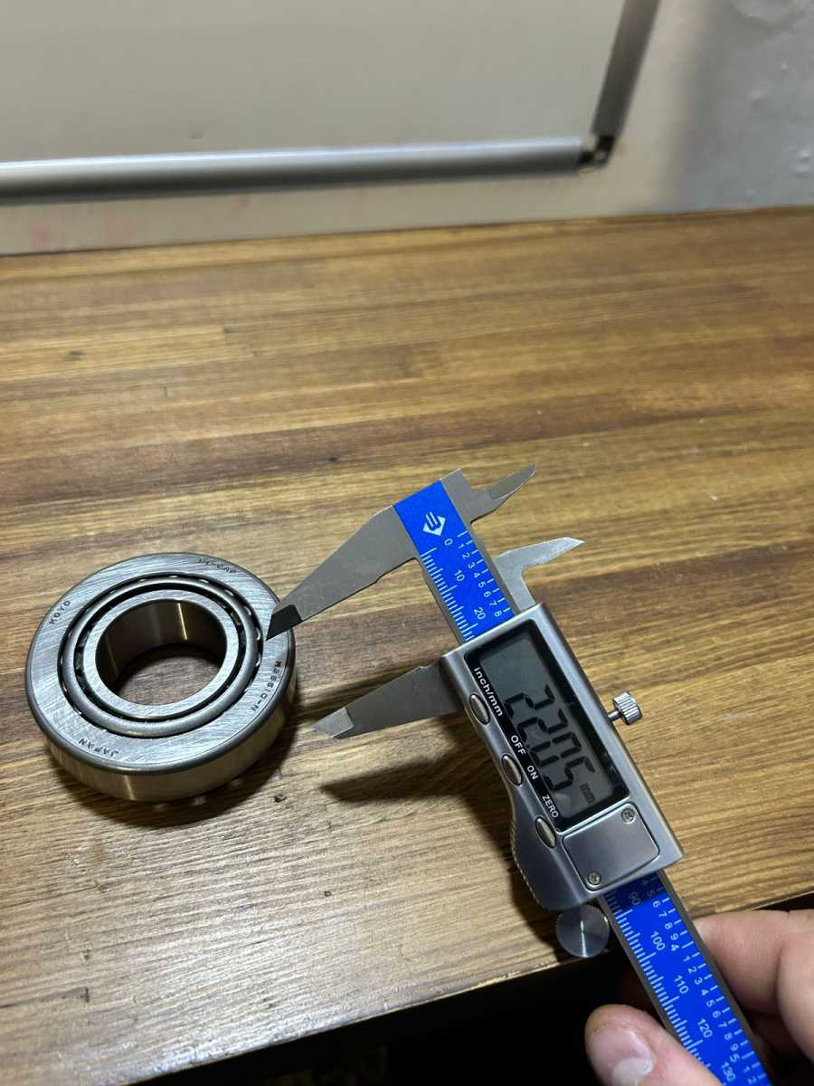

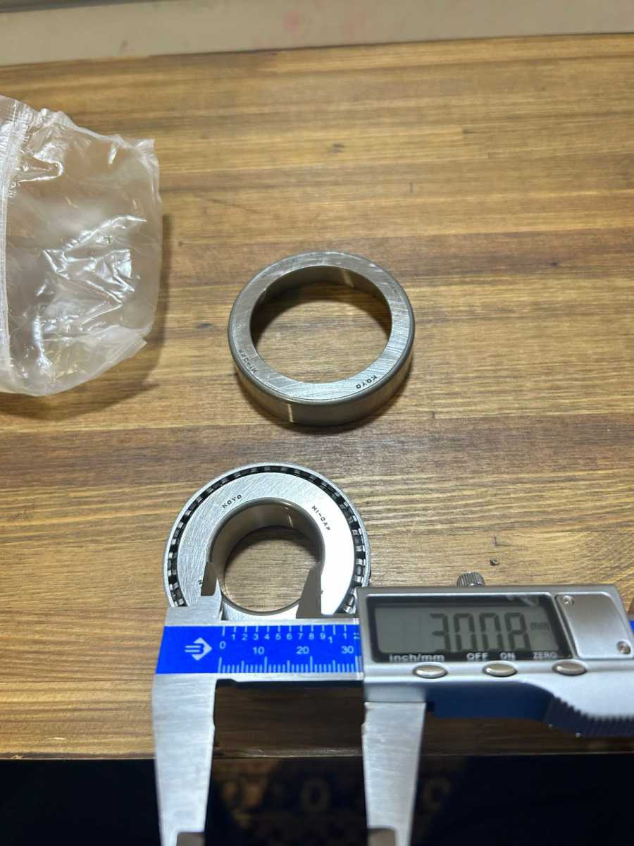

Должны быть такие размеры

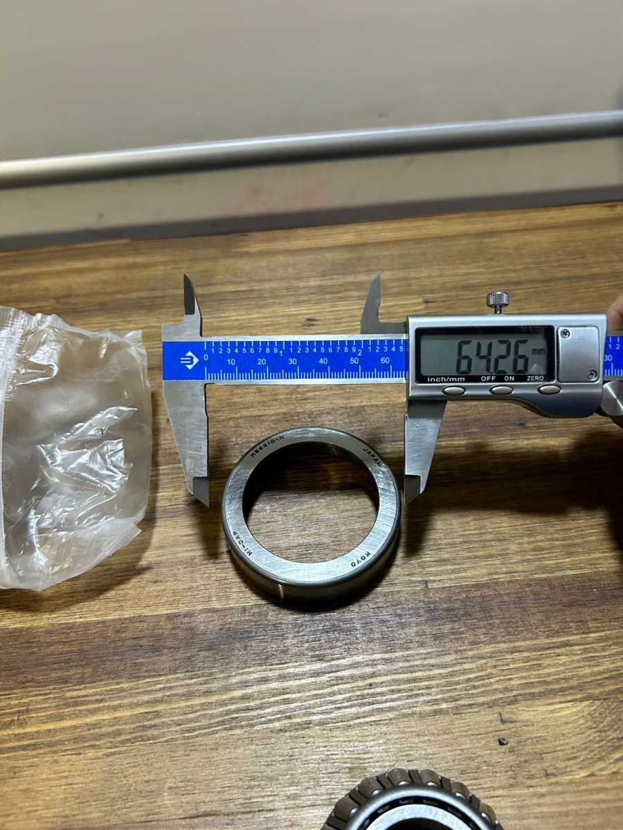

Вот он бьется как аналог, нифига не подойдет, он тоже 65мм в диаметре
Эти подходят. Но их нигде нет

Пока вам так не замерят - не покупайте
