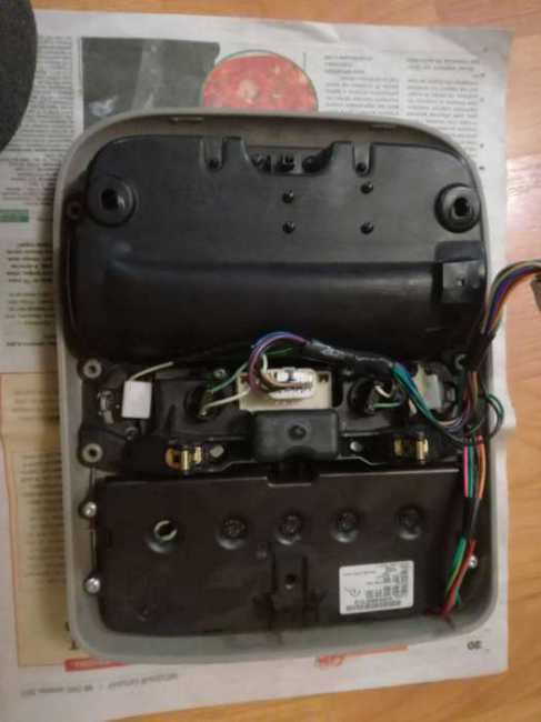

Был проведен эксперимент!
Отнес домой потолочный блок климата.

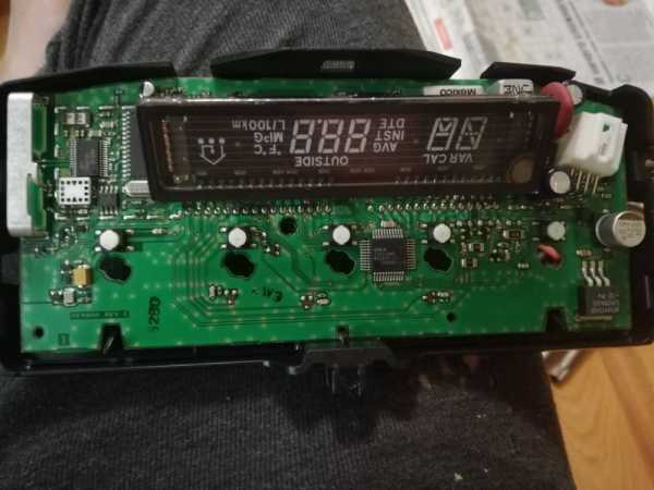

Отогрел его до комнатой температуры.
Разобрал полностью, посмотрел состояние платы и конденсаторов...
Выпаивать и тестировать пока не стал, так как нужно было узнать к чем дело.
Прозвонил контакты на фишках. все работает.
Понес теплый блок, подключил, включаю зажигание и .... не работает также. пишет градусы в фаренгейтах.

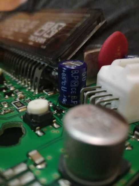

В общем почистил спиртом все контакты со щеткой в потолке.
Померял на всех конденсаторах емкость.
Везде значительно больше заявленной.
Два конденсатора, которые мне не очень понравились визуально заменил на новые..
Поставил и пока глюка не было.
