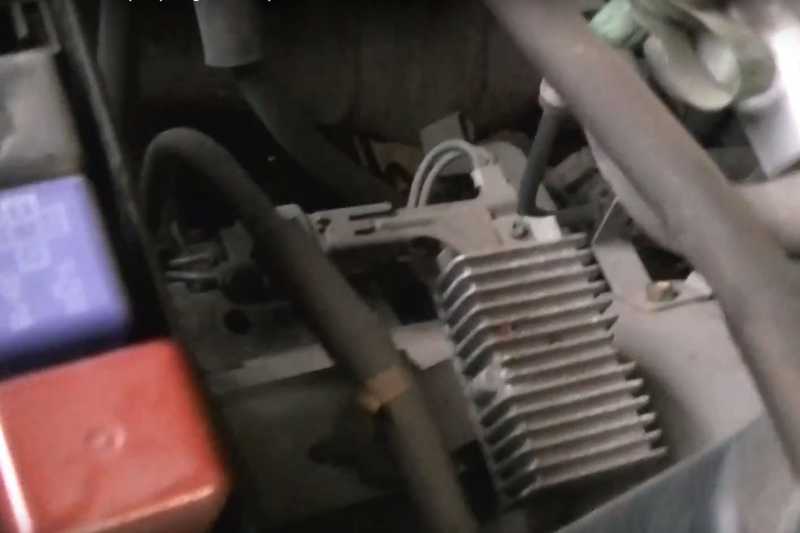

Резистор, это Алюминевый блочок с радиатором, расположенный рядом с блоком реле-предохранителей

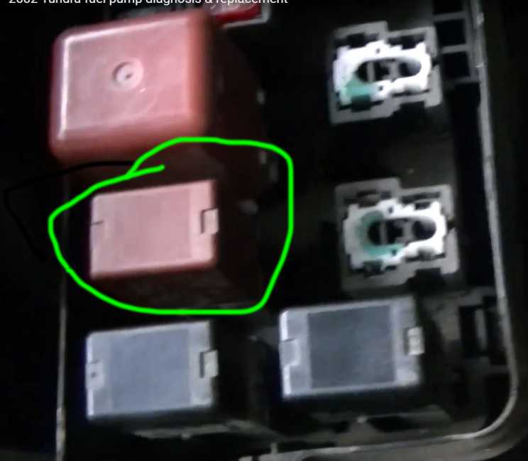

Реле насоса схематично
Реле насоса

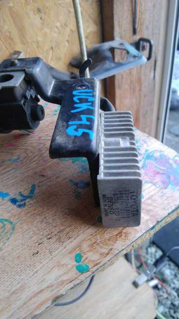

Резистор
Резистор, как отдельная деталь

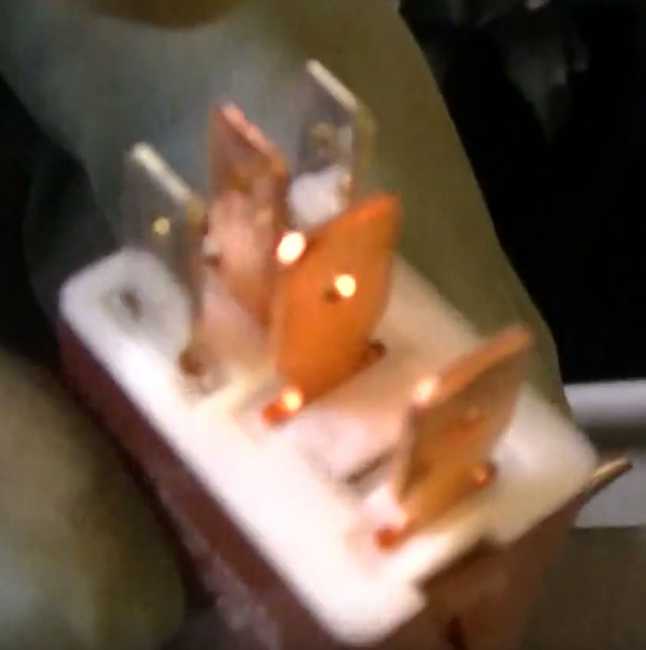

5 контактное реле бензонасос В Тойоте Секвойя или Тундра.

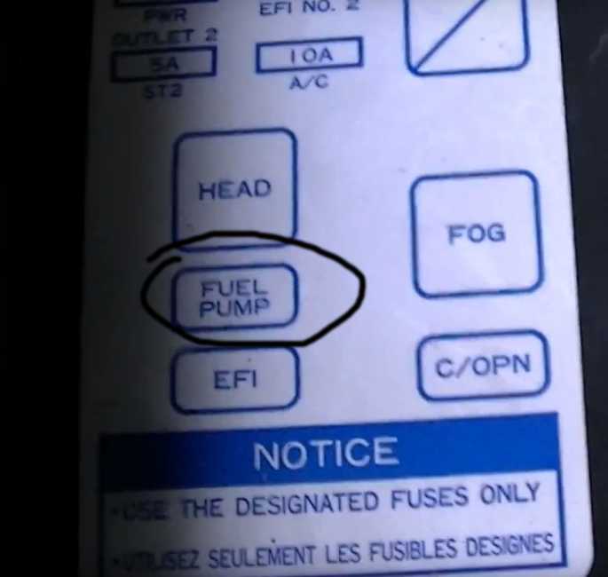

Здравствуйте. Подскажите а если на тундре 2009 там где судя по крышке должно было стоять реле "FuelPump" попросту пустота, да и где должен стоять соответствующий пердохранитель тоже было пусто, куда смотреть еще, откуда запускается бензонасос?
Дмитрий Князев
  • Сообщений: 8
Вот фото крышечки, на ней обозначено место реле и предохранителя, а по факту Тама дыра. И предохранитель этот уже я сунул в пустое гнездо. Может оно куда то еще вынесено?
