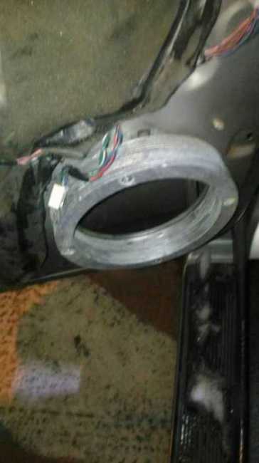

Распространённая проблема на 1-ом кузове это хрипящий передний динамик . Отслаиваеться подвес динамика Есть 3 варианта решения :
1- замена динамика на новый  (размер 18 см)
2- на ебее есть ремкомплекты таких подвесов ( около 1.5 т.р. на 2 динамика )
3- Самый бюджетный - покупаем клей резиновый "момент" и проклеиваем по всему периметру край подвеса с 2 сторон ! Даем высохнуть сутки и ставим его на место !

Фото рем. комплекта....

Чёрный герметик ABRO третий год держит передний динамик не хуже клея. Главное эластичность пока не теряет, клей мне кажется по-жестче будет..

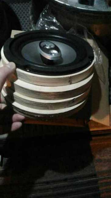

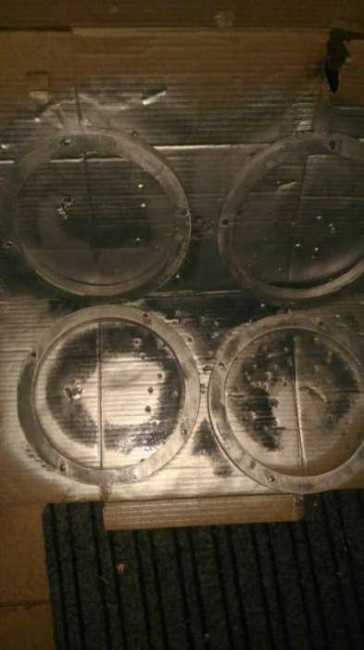

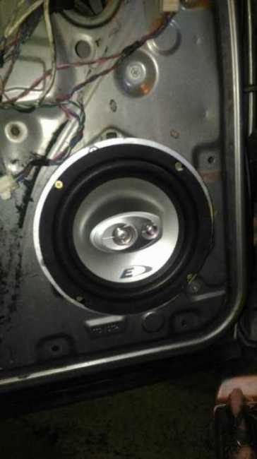

Решил поменять передние динамики в связи с заменой ГУ ! Передние динамики у нас имеют импеданс 2 Ом а пищалка верхняя и задние динамики 4 Ом ! Новое ГУ рассчитано под динамики 4 Ом  по этому решил поменять передние динамики ! В штатные пластиковые подиумы подобрать прям в размер очень сложно т.к. Размер редкий 18 см ! По этому было принято решение демонтировать штатные подиумы , и на его место поставить проставочные кольца нужного размера ! Динамики были выбраны типоразмером 20 см Alpain SXE-2035S ! Посадочные внутренние размеры у них 182х76 мм ! Кольца требуются 182 мм внутренний , 222 мм внешний и 30 мм толщина !
кольца из фанеры по этому решил их покрасить подручными средствами
крепим кольца винтами потай 6х60 мм
и крепим динамики саморезами по дереву к кольцам

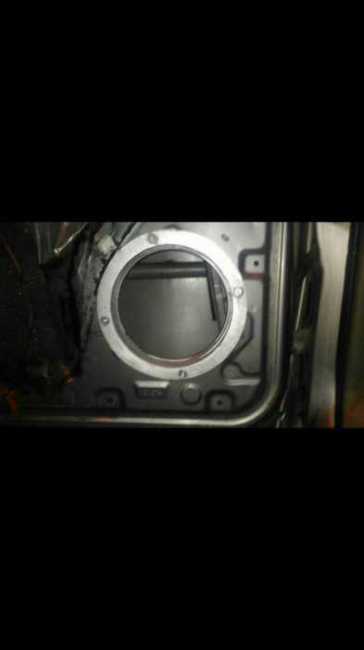

Для монтажа обшивки двери пришлось подрезать ребра усиления чуть и подрезать лишнее в пластике вокруг выхода динамика под сеткой в частности полностью срезал бортик ! Все делал концелярским ножом ! Для примерки обшивки снимал сетку на обшивке и смотрел чтоб ни чего не мешало диффузору нового динамика !
Глубина с кольцами 3 см до опущенного стекла 85мм

 Вообщем то и всё ! По хорошему бы еще двери проклеить вибро и шумо изоляцией !

Кольца 3 см вызваны тем что глубина посадочная 76 мм у динамика который я ставил а расстояние от металла до опущенного стекла порядка 5-5.5 см ... ! Если ставить динамики не 20 см а 16-17 см то и глубина у них меньше по идее должна быть но опять же надо мерить и смотреть т.к. они все разные ...
Вырез под динамик в железе двери диаметром 18 см !

Этот "чертеж" размеров крепления штатного подиума а не динамиков ! Динамики если вы и найдете чтоб можно было их зацепить в эти отверстия то они не пройдут по глубине от металла до стекла .... Вообщеем лишний геморой с примеркой и подгонкой ! Я выложил готовый свой итог работ в этом направлении где много времени было потрачено на многочисленные замеры и подгонки которые заняли массу времени и средств которые остались за кадром этого "отчета" ! На пример - изначально кольца были толщиной 4 см - я не смог вообще защелкнуть обшивку , ну и т.д ...  Если есть желание пройти мой путь по новой и потратить на это кучу времени то - ради бога - буду только рад увидеть новый вид решения данной проблемы !
В итоге бюджет моей переделки :
Динамики - 3000 руб
Кольца проставочные - 800 руб
Винты с гайками и шайбами - 150 руб.
Клеммы к динамикам - 100 руб
Инструмент весь был ....  Думаю давольнатоки бюджетно ... Ну а там решать вам !
