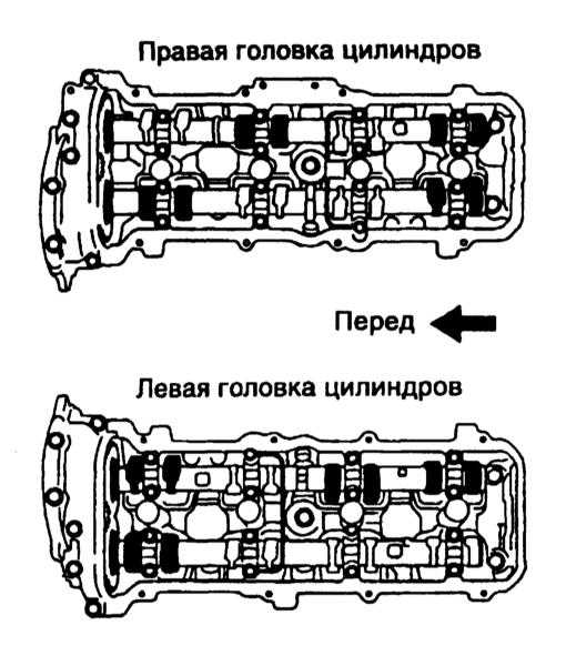

Товарищи, вот тут на схеме указаны где искать эти регулировочные шайбы:
А вот коды с размерами регулировочных шайб!
Коды подходят как на рестайловые машины Тойота Секвойя, так и дорестайловые!
Соответственно на тундры с 2uz это тоже подходит!
