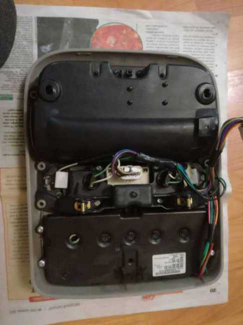

Товарищи скинули как снимать потолочный блок.
Как снять потолочнык компьютер на Тойота секвойя:
1. Открываем очечник,
2. Откручиваем крестовой отверткой два шурупа
3. аккуратно тянем вниз, отщелкиваем
Есть подозрение что все дренажи позамерзали и вода пошла в этот блок или проводку, тем самым чего-нибудь закоротив..
На фото снизу показаны защелки, про которые лучше знать, где они находяься, чтобы не слопать при демонтаже!
Заодно можно лампочки заменить!
« Последнее редактирование: Февраль 05, 2018, 12:11:56 pm от Yurandex »

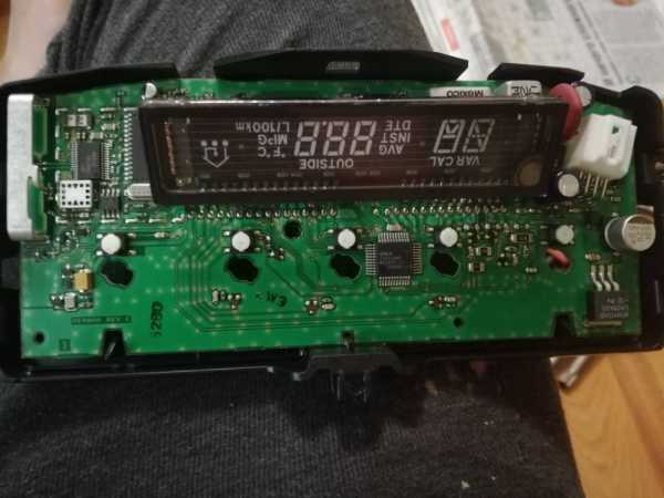

Отнес домой потолочный блок климата.
Отогрел его до комнатой температуры.
Разобрал полностью, посмотрел состояние платы и конденсаторов...
Выпаивать и тестировать пока не стал, так как нужно было узнать к чем дело.

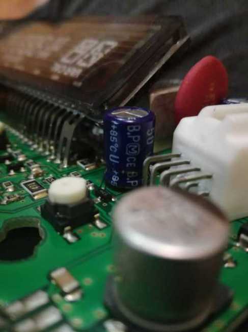

В старых Тойотах, которые делали еще в начале 90х были сложные электронные элементы. Например Сенсорные экраны в магнитолах, или вот например панель приборная, полностью электронная. И эти приборы спустя 20 лет на морозе начинали глючить и в прекрасный момент даже при +10 уже не работали.  И ребята меняли конденсаторы на новые и техника оживала.
Поэтому в Чип и Дип заказал радиодетали, а именно конденсаторы. Завтра вечером придут и буду перепаивать!
Если не поможет, при придется копать дальше!
Спасибо за внимание!
В общем почистил спиртом все контакты со щеткой в потолке.
Померял на всех конденсаторах емкость.
Везде значительно больше заявленной.
Два конденсатора, которые мне не очень понравились визуально заменил на новые..
Поставил и пока глюка не было.
