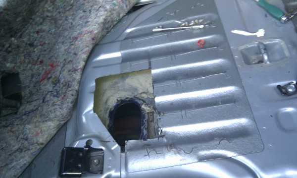

5) Делаем первый разрез и смотрим, что внутри
6) Внутри все ок, можно резать. Расширяем "окошко"
внутри все вот так:
7) Режем еще вот до такой формы и размеров!!!!

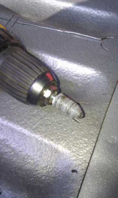

8) Обрабатываем края шарошками, чтобы не порезаться

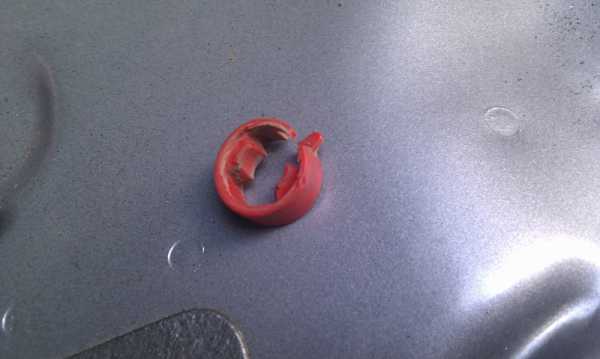

Очень аккуратно поддеваем и вынимаем вот это кольцо.
Разъем на топливную магистраль очень хитрый, полностью пластиковый, с вот таким пластиковым кольцом. Не вздумайте сломать - никакими хомутами не затяните:

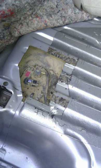

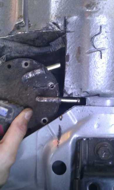

Вынимаем насос
Болтики вывинчиваются достаточно легко
Одна длинная трубка заставила вырезать под нее вот такую проушину:

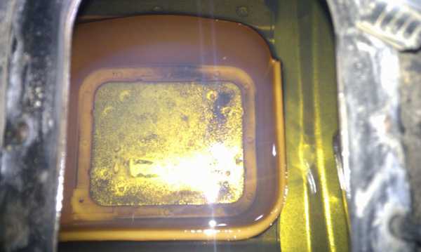

11)
Внутри достаточно чисто:

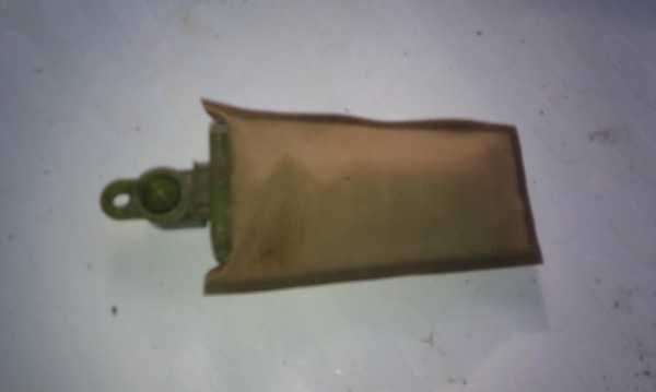

Сетка бензонасоса тоже чистая (сорри, не в фокусе)
Продувается легко, как и новая

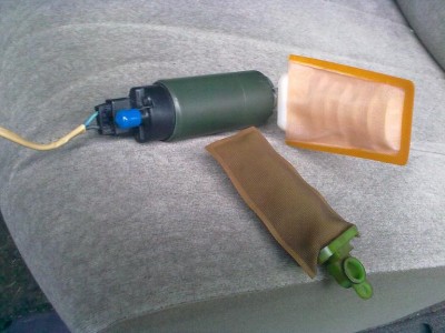

13)
Поменял сетку (на родную) и бензонасос (на аналог)
ВАЖНО:
Сетку нужно покупать - отдельно
Бензонасос (аналог) нужно покупать - отдельно
Обычно в комплекте-аналоге идут: бензонасос+сетка
Вместе их на крепления бензонасоса не посадить.
ВАЖНО:

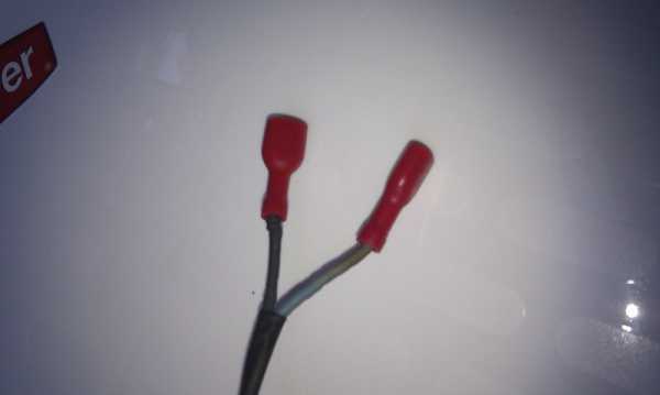

В аналоговом бензонасосе - очень широкие клеммы
Родная колодка от DENSO на него не налезет
Пришлось отрезать родную колодку и сделать "переходник"

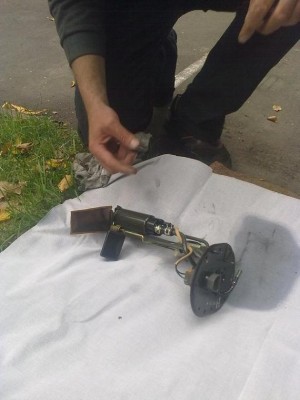

14)
Собственно внутри все вот так:
(фотки не мои)
15)
Монтируем все обратно
