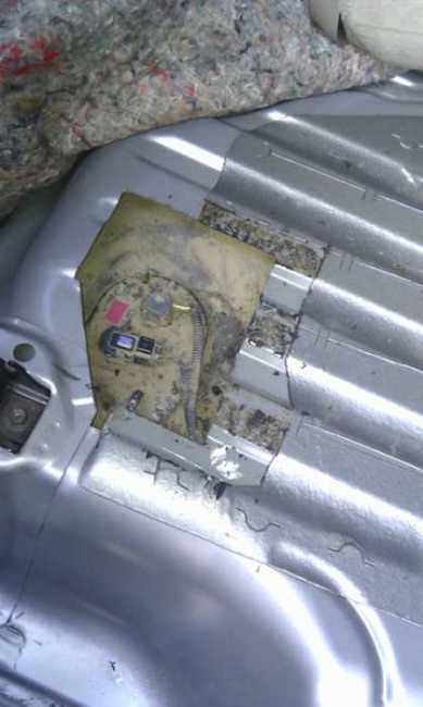

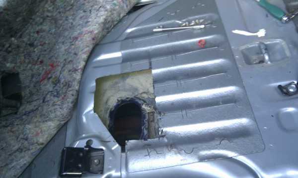

5) Делаем первый разрез и смотрим, что внутри
6) Внутри все ок, можно резать. Расширяем "окошко"
внутри все вот так:
7) Режем еще вот до такой формы и размеров!!!!
« Последнее редактирование: Февраль 08, 2017, 04:01:23 pm от Yurandex »

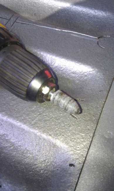

8) Обрабатываем края шарошками, чтобы не порезаться

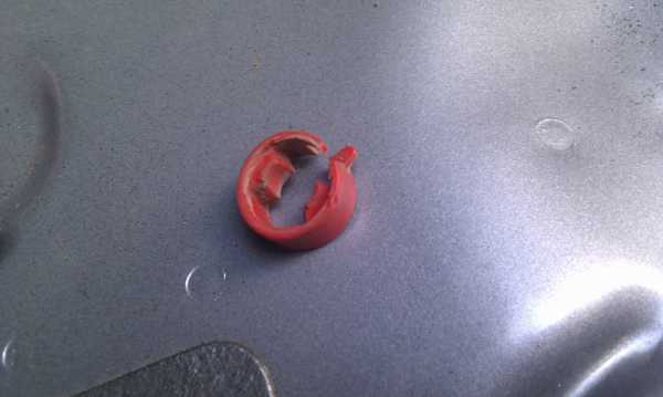

Снимаем клеммы, хомуты.
Очень аккуратно поддеваем и вынимаем вот это кольцо.
Разъем на топливную магистраль очень хитрый, полностью пластиковый, с вот таким пластиковым кольцом. Не вздумайте сломать - никакими хомутами не затяните:

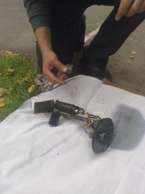

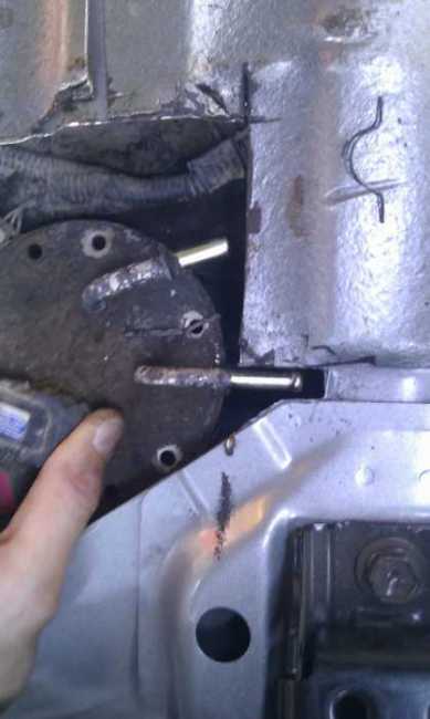

Вынимаем насос
Болтики вывинчиваются достаточно легко
Одна длинная трубка заставила вырезать под нее вот такую проушину:

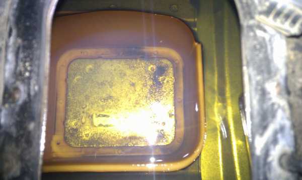

11)

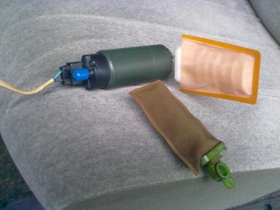

Внутри достаточно чисто:
12)

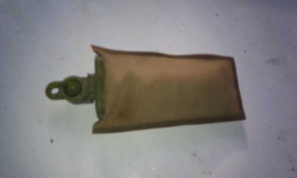

Сетка бензонасоса тоже чистая (сорри, не в фокусе)
Продувается легко, как и новая
13)
Поменял сетку (на родную) и бензонасос (на аналог)
ВАЖНО:
Сетку нужно покупать - отдельно
Бензонасос (аналог) нужно покупать - отдельно
Обычно в комплекте-аналоге идут: бензонасос+сетка
Вместе их на крепления бензонасоса не посадить.
ВАЖНО:

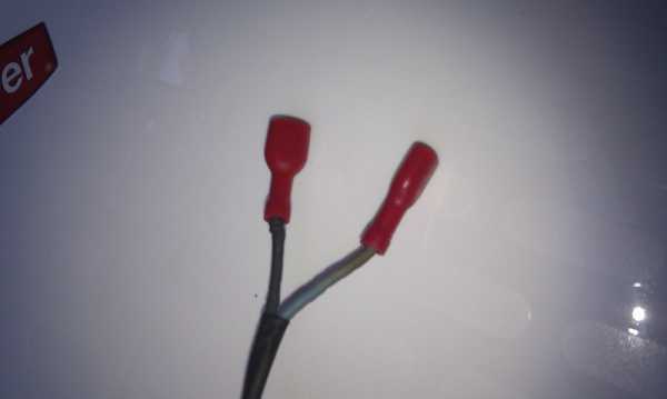

В аналоговом бензонасосе - очень широкие клеммы
Родная колодка от DENSO на него не налезет
Пришлось отрезать родную колодку и сделать "переходник"

16)
На ребристой поверхности дна очень сложно сделать более-менее герметичный лючок
Я поступил так (сорри за колхоз):
Наносим жирный слой герметика по контуру люка:
17)
Накрываем полиэтиленом (чтобы не прилипло к крышке)
18)
Прижимаем сверху алюминиевым листом (4мм)
Теперь по люку можно ходить ногами, что важно.
До этого хотел закрыть пластиком и оплавить его теплофенном под форму "ребер" на дне.
Но с алюминием надежнее. При перевозке в кузове тяжелых грузов ничто не провалится и не поломает бензонасос.
19)
Собираем ковер, сиденья и прочий пластик обратно.
20)
Собственно вот и все:
ГЛАВНАЯ ФОТКА:
Размеры лючка такие (сорри, что без сантиметров - СЧИТАЙТЕ ПО РЕБРАМ НА ДНЕ)
Может у кого получится вырезать с одного захода и сделать себе "лючок на петлях".
Но повторюсь - жетсянка 0.5мм (из которой сделан кузов) продавится, если наступить пяткой.

Так же если захотите просто снять бак снизу, то вы встретитесь с этими пластиковыми колечками.
При замене фильтра это  кольцо тоже присутствует.

Собираюсь резать лючок.Вопрос только в снятии колец фиксаторов трубок.Как их отщёлкнуть?и какой оригинальный номер?если вдруг сломаются?
А у меня другой вопрос. Чем обычные стальные хомуты не угодили?

А в чем проблема заменить эти пластиковые хомуты на стальные или проволочные?
