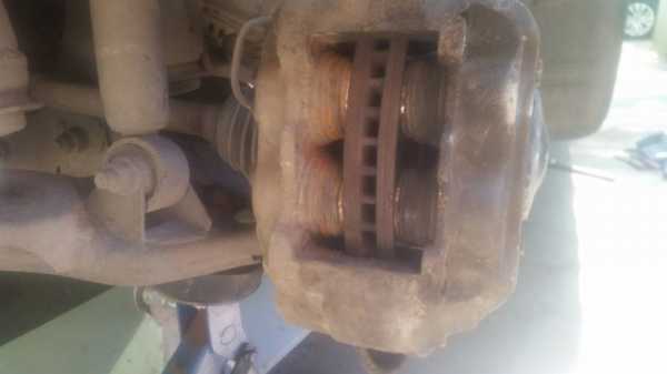

В городе не замечал, что у меня проблемы с тормозами. Тут как выехал, так через 200км понял, что правую сторону подклинивает, а левая хреново тормозит :)
В сумме то конечно все безопасно, оттормозиться всегда можно, но уводит вправо...
Передняя правая сторона нагрелась ооочень сильно и без торможения, а левая еле теплая при активном торможениии...

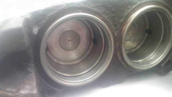

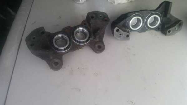

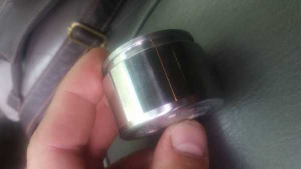

У меня дома были 4 поршня оригинальных, а 4 пришлось докупить.
По возвращению во время праздников быстренько все поменял и теперь тормоза не узнать.
Кратенько опишу ньюансы:

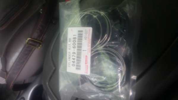

Покупаем. Ремкомплект суппорта и 4 поршня.

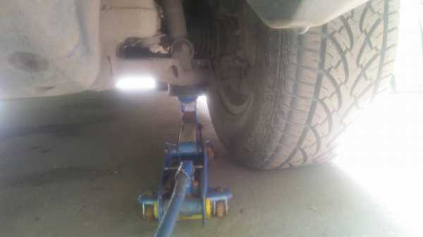

Снимаем колесо.
 Вытаскиваем колодки и нажимаем на тормоз пока поршня не упрутся в тормозной диск.
Подливаем тормозухи. Сдавливаем гибкий тормозной шланг и выкручиваем из суппорта. Теперь суппорт можно снять и цилиндры легко вытащить.. если не нажимать тормоз, и просто выкрутить суппорт, то закисшие поршня вы будете вытаскивать ооооочень долго. И никакой сжатый воздух вам не поможет.
