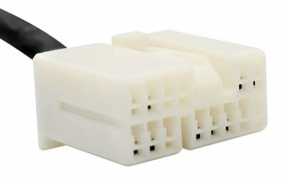

такой?
https://www.ebay.com/itm/Car-MP3-Player-Radio-Interface-Aux-In-Input-Adapter-For-4Runner-Camry-Altis-LX/233302651369?fits=Year%3A2001%7CModel%3ASequoia%7CMake%3AToyota&epid=16033669996&hash=item3651ebf1e9:g:tG4AAOSwPKZdQrG1
такой?

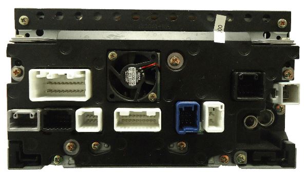

Нет, разъем там не такой. Там 12 пин есть для таких целей - подключение совместимого блока блютуз+микрофон+опция AUX, т.е. в магнитоле предусмотрено голосовое управление и подключение блютуз модуля. Вот что имеется (целевой разъем черный, 12 пин, слева второй)
А вот сокет который по вашей ссылке, по-моему очевидно - нет для него порта.
