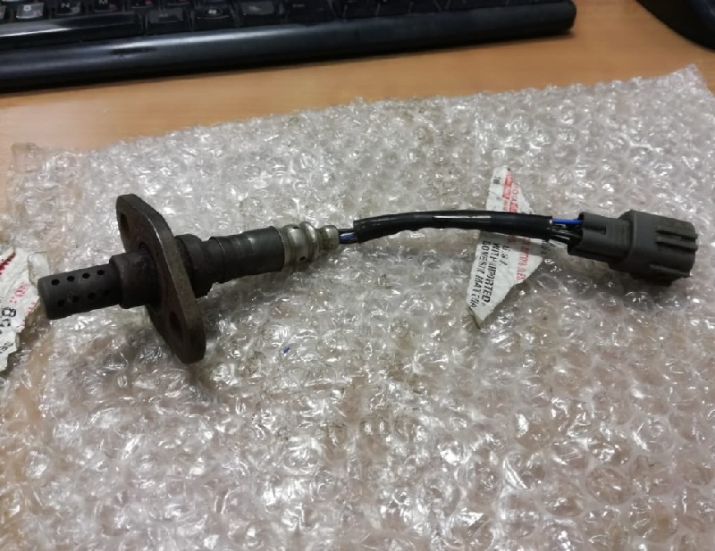

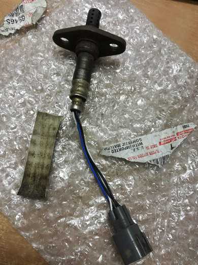

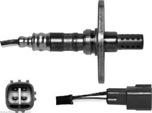

Существуют механические обманки, которые ставятся на лямбды, которые находятся после катализатора, но они обычно подходят на кислородные датчики, которые вкручиваются, а у нас эти датчики с ушами (см фото)
Тут либо колхозить и вытачивать под уши обманку, либо вваривать планку и нарезать резьбу для ввертывания, после чего разорятся на новую лямбду.

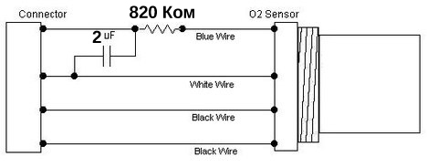

А можно взять и просто вставить электронную обманку, которая Вам обойдется в 100 рублей!
Для этого необходимо всеголишь в разрез проводки вставить два элемента.
Прошу заметить, что если Вы не собираетесь выбивать катализатор, то можно вставить вообще 1 элемент (резистор), а конднсатор вообще можно не вставлять.
Предлагаю Вам схему, которая будет работать на Выбитом катализаторе и не на выбитом тоже отлично работает:
(Эту схему нужно применить на двух задних лямбдах)
Тут используется 1 резистор и один конденсатор.
Все просто :)

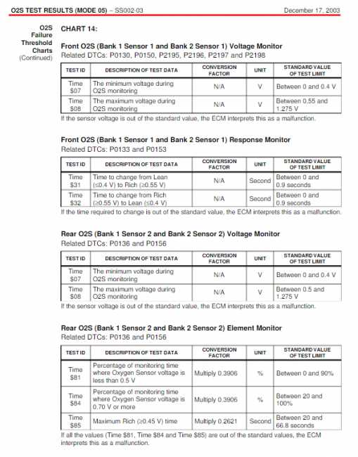

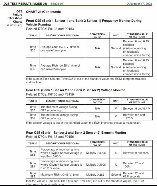

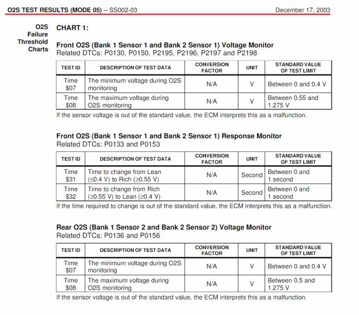

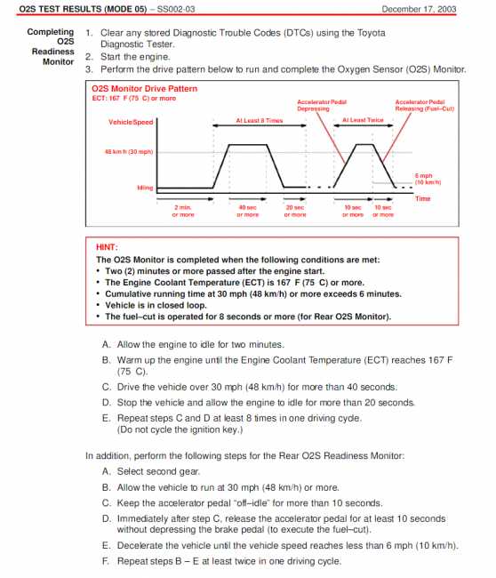

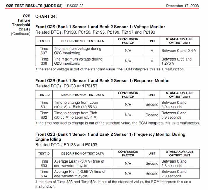

Из ТSB:
Показания измерений передних и задних лямбд.
Sequoia 2001
Sequoia 2002
Sequoia 2003
Порядок измерений:
Пруф:
_https://ru.scribd.com/doc/120707162/Techenical-Service-Bulletin_
И ?????
К чему в тему про обманку кислородного датчика Вы вставили картинки из документации?
Да я просто к тому, может кому надо будет понимание параметров сигнала с лямбд при диагностике.

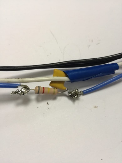

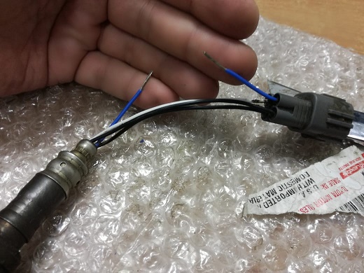

А теперь показываю наглядно и в картинках! Делал для соклубника!

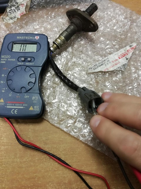

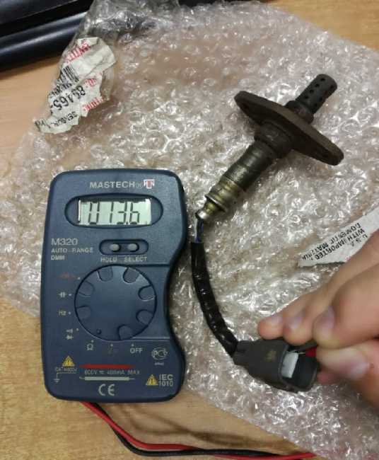

1. берем живую лямбду и проверяем, что она живая.
a) Берем тестер переключаем в режим омметра и меряем два черных провода (если лямбда не родная и не денсо, то обычно не два черных провода, а два белых). Должно быть от 13ом... .. где-то до 17ом при комнатной температуре.
б) Далее проверим два контакта сигнальных. на них не должно быть коротыша. то есть между синим и белым контактом оригинальной лямбды (или лямбды ДЕНСО) не должно ничего звониться!

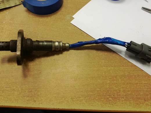

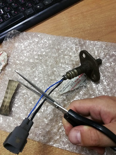

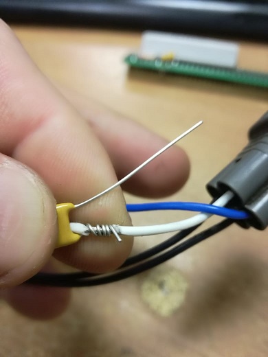

2. После того как проверили. берем и снимаем защитную оболочку.

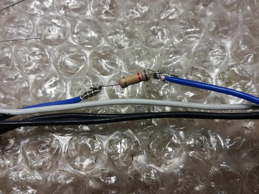

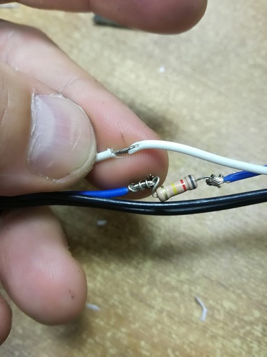

3. Разрезаем синий провод посередине.
4. Зачистим края для припаивания резистора.

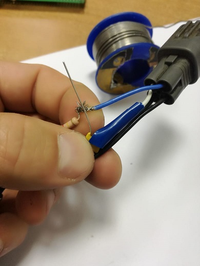

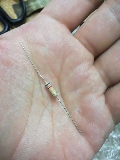

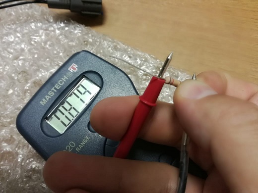

5. Берем резистор на 820 - 870КилоО (мощности от 0.25вт)
В данном случае это 870Ком
6. Впаяем этот резистор

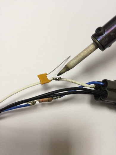

7. После чего рядом с резистором надрежем белый провод не разрезая пополам.
8. Берем НЕПОЛЯРНЫЙ конденсатор 2МКФ, который от 5 вольт и выше. я брал на 16в. и впаиваем его

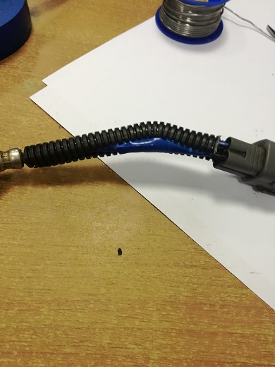

Изолируем.

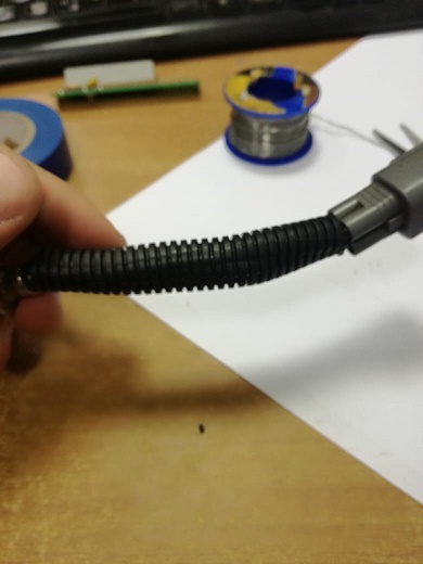

Надеваем гофру и опять изолируем

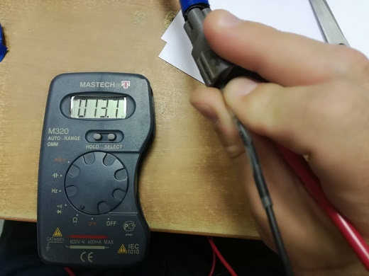

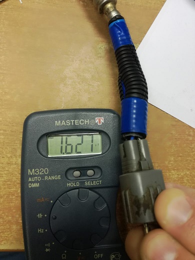

После чего проверим мультиметром, что все элементы целы и ничего у нас не отвалилось:
Проверим 2 черных как и в начале.
Переключим мультиметр в режим емкости конденсатора и проверим его работу. Тыкаем щупы в синий и белый и смотрим. если емкость 2мкф или около того совпала, значит все ок! (у меня 1.6мкф)
Миссия выполнена можно устанавливать обманку!
